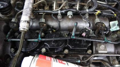

expert007 Опубликовано 22 декабря, 2017 Жалоба Поделиться Опубликовано 22 декабря, 2017 Друзья! обломилась трубка слива обратки топлива. Кто нибудь сталкивался? Может кто ремонтировал? или покупать новую? Ссылка на комментарий
S@chok Опубликовано 22 декабря, 2017 Жалоба Поделиться Опубликовано 22 декабря, 2017 Там пластиковая я так понял? Меряете внутренний диаметр и в магазин грузовых автомобилей. Обычно там есть трубки по метражу. Ссылка на комментарий
kudan01 Опубликовано 22 декабря, 2017 Жалоба Поделиться Опубликовано 22 декабря, 2017 На форсунке что-ли? Она там металлическая на бошевских форсах. На делфи пластик? Ссылка на комментарий
S@chok Опубликовано 22 декабря, 2017 Жалоба Поделиться Опубликовано 22 декабря, 2017 На Вольво к Бошевским форсам вообще идёт резиновая в армировке. Ссылка на комментарий
expert007 Опубликовано 22 декабря, 2017 Автор Жалоба Поделиться Опубликовано 22 декабря, 2017 нет тройничек на трубках. на фото где сильный перегиб Ссылка на комментарий
S@chok Опубликовано 22 декабря, 2017 Жалоба Поделиться Опубликовано 22 декабря, 2017 Он пластиковый? Там нет большого давления. Ссылка на комментарий
kudan01 Опубликовано 22 декабря, 2017 Жалоба Поделиться Опубликовано 22 декабря, 2017 Заказывай новый. Они не ремонтируются. Те тройники, которые продают в рознице - шило кетайское. Нужно заказывать что-то по оригиналу. Ссылка на комментарий
expert007 Опубликовано 22 декабря, 2017 Автор Жалоба Поделиться Опубликовано 22 декабря, 2017 цена вопроса 9000 рубчиков Ссылка на комментарий
kudan01 Опубликовано 22 декабря, 2017 Жалоба Поделиться Опубликовано 22 декабря, 2017 Да, ладно. Ссылка на комментарий
expert007 Опубликовано 22 декабря, 2017 Автор Жалоба Поделиться Опубликовано 22 декабря, 2017 96 868 911 Ссылка на комментарий
kudan01 Опубликовано 22 декабря, 2017 Жалоба Поделиться Опубликовано 22 декабря, 2017 Не бьётся номер. Эти тройники по диаметру идут одинаковые на многие авто. От зафир старых подойдет. Ссылка на комментарий
Иванович Опубликовано 22 декабря, 2017 Жалоба Поделиться Опубликовано 22 декабря, 2017 Да с латуни по образцу в токарке сделают.9тр за такой тройничек беспредел. Ссылка на комментарий
