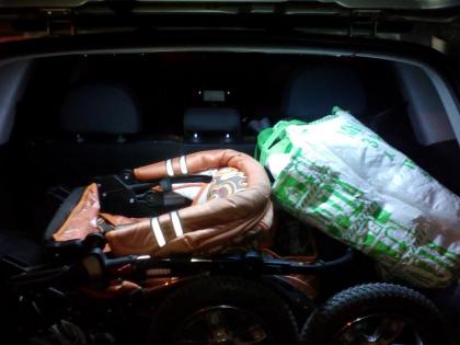

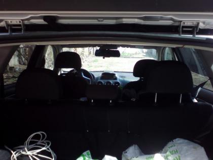

AlexPit Опубликовано 28 января, 2018 Автор Жалоба Поделиться Опубликовано 28 января, 2018 заказал на али самый что ни наесть простой вариант в 29 руб., придет, кое что переделаю и выложу, света должно быть достаточно, может кому пригодится Ссылка на комментарий

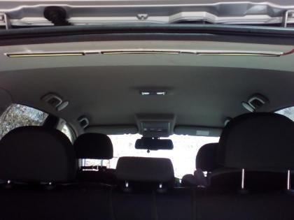

AlexPit Опубликовано 26 апреля, 2018 Автор Жалоба Поделиться Опубликовано 26 апреля, 2018 ну собственно за основу взял вот это: https://ru.aliexpress.com/item/1PIC-17-DRL/32841635486.html?spm=2114.13010708.0.0.CAVvEiтак как лампам необходимо 12 вольт пришлось докупить вот это: https://ru.aliexpress.com/item/5-pcs-RC-Airplane-Module-Mini-360-DC-DC-Buck-Converter-Step-Down-Module-4-75V/32812336531.html?spm=a2g0s.9042311.0.0.RhSPWg поставил один стабилизатор на 3 лампы (врут что ток держит стабильно до 1,8А, максимум что можно позволить 0,9-1 А, дальше срабатывает защита как по перегреву, так и по току) подав напряжение 11,7 вольта, потребление каждой из ламп составляет 200 мА и сам стабилизатор потребляет 40 мА итог проверки выявил незначительный нагрев до 52 градусов при проверке более часа на напряжении 14,4 вольта. закрепил все на планке (крышке) от короба лежавшего под ногами, сама крышка закреплена на само резы 3 шт. вкрученные в пластиковые пистоны потолка, торец отдельно заклею мебельным молдингом под метал, по освещенности думаю будет отлично, вечер покажет, по крайней мере на столе жарили не по детски. Ну жду какашек в свой огородP.S. 2 фото делал для понимания как будет видна подсветка на уровне глаз Ссылка на комментарий

AlexPit Опубликовано 29 апреля, 2018 Автор Жалоба Поделиться Опубликовано 29 апреля, 2018 ох чую со светом переборщил, боковые лампы просто курят в сторонке :8:коты разбежались по подвалам... Ссылка на комментарий
past Опубликовано 30 апреля, 2018 Жалоба Поделиться Опубликовано 30 апреля, 2018 Светит очень хорошо, и что важно, именно сверху. Ссылка на комментарий
