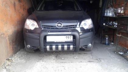

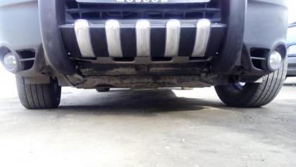

Ничего, если я вмешаюсь? цифирки и буковки, правда, поменялись... :give_rose:/> http://i023.radikal.ru/1310/cb/b6f43099b736.jpg
Хотелось уточнить. Накладка на решетку бампера (хром) не покрывается налетом от всякой химии на дорогах?

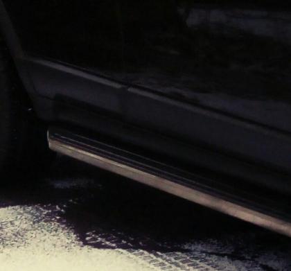

Посмотрите как вариант для  боковых труб:
1. крепление можно купить у продавцов порогов или сделать самому ( от 500 руб за 1 шт, нужно 4 шт)
http://www.autofn.ru/product/porogi/h036902a0-kr0003/
2. сами трубы , ну например тут
http://mc.ru/page.asp/metalloprokat/truba_nerz_AISI1
 труба 42,4 *1,5 за 1 метр 249 руб ( это зеркальная нержавейка)
3. заглушить концы - от 100 руб.
http://www.zaglushka.ru/catalog/366.html
4. насечки на трубе не делать, а придвинуть их ближе к порогу машины, что бы брюки не пачкать.
Товарищ мой себе сделал так
Изменено пользователем kirill

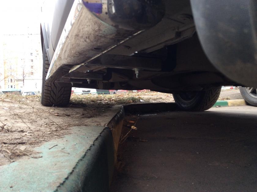

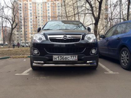

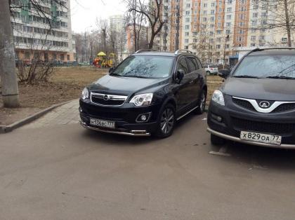

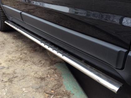

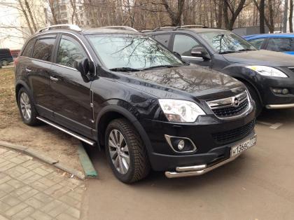

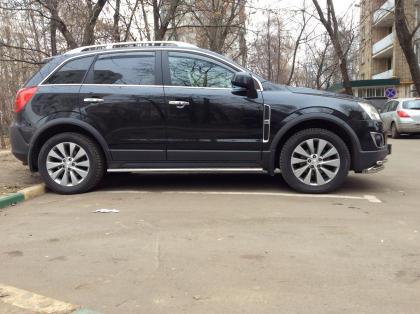

Вот обещанное фото установленных порогов и передней защиты. Я очень доволен. Как вам?
P.s. По поводу сильного занижения носа передней защитой - как мне кажется, не так уж и критично, дорожный просвет стал выше чем с штатной Пластиковой защитой, но конечно ниже чем мог бы быть)
Все встало чудненько, в штатные места! Устанавливается элементарно. Пороги на три крепления, защита на два. Единственный геморой это монтаж креплений передней защиты, не очень удобно подлазить, в остальном, без нареканий.
Кстати вместе с обвесом установил и защиту двигателя, конфликтов деталей не обнаружено, но это уже другая тема)
Вполне возможно, а возможно что и не только у нас, не вел такую статистику, информацию с форума воспринимаю без разделения по регионам
Хотя у нас реально довольно много хромприбамбасин)))) вот и рядом на фото у мужика висит что то подобное)
