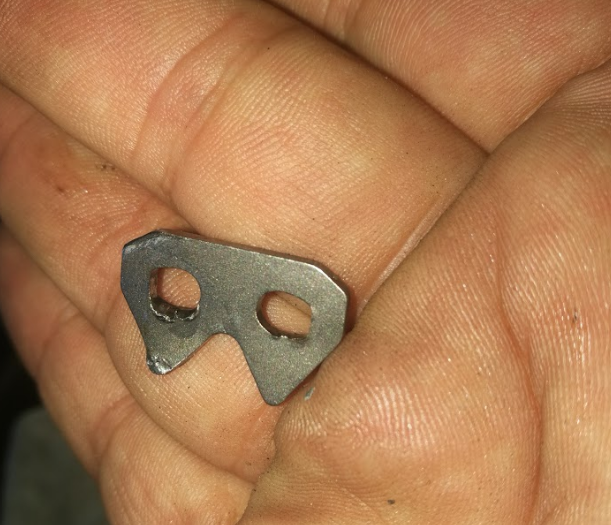

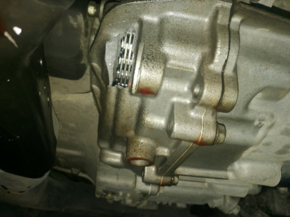

YuryWeber Опубликовано 15 сентября, 2018 Жалоба Опубликовано 15 сентября, 2018 Три дня назад попал в историю. Антара 2012г., , дизель, 2,2 АКПП. В горах почувствовал удар под днищем авто на ровной асфальтовой дороге. Подумал, ямку не заметил. Остановился и увидел большую красную лужу из коробки. Фото прилагаю. Прошу мнения клуба, че делать? При эксплуатации проблем с коробкой незамеченно. Общий пробег 90 тыс.км.
Евгений26 Опубликовано 16 сентября, 2018 Жалоба Опубликовано 16 сентября, 2018 Если есть красная лужа, значит есть дырка, откуда она появилась.Делать ремонт. Каким бы он не был.
YuryWeber Опубликовано 16 сентября, 2018 Автор Жалоба Опубликовано 16 сентября, 2018 (изменено) "Значит есть дырка " на фото вообще то показано рваное отверстие в 5 см. И по моему субъективному мнению, образовалась она от удара изнутри коробки, а не от внешних причин. Ремонт похоже можно делать только после покупки коробки на рынке. И мне не понятно, что за цепь проходит внутри? Ее видно в отверстие на фото, да и деталь в руке...Это от звено цепи из коробки или случайно туда попала?. Я думал, что в АКПП нет цепи, только шестерни.Я посмотрен на сайтах фото коробок "секонд хенд", и почему то они не похожи по внешним очертаниям на поддон на фото. Может есть спецы по данному вопросу? Изменено 16 сентября, 2018 пользователем YuryWeber
Provider Опубликовано 16 сентября, 2018 Жалоба Опубликовано 16 сентября, 2018 Наша АКПП особенная, в ней есть цепь :D:
YuryWeber Опубликовано 16 сентября, 2018 Автор Жалоба Опубликовано 16 сентября, 2018 Видимо эта особенность и стала причиной поломки. Я полазил по инету в поисках замены АКПП...., с цепью не видел. В моем случае, как вы думаете, это порвалась цепь и ее звено в руке на фото?

Евгений26 Опубликовано 16 сентября, 2018 Жалоба Опубликовано 16 сентября, 2018 Внутри мясорубка и все размолото - 100%.Владеете языком и деньги прям сейчас есть, ищите сервис по акпп. Если остановились сразу и больше не заводили движок - примерно ремонт 100 тысяч.Контрактную коробку брать, что кота в мешке.

YuryWeber Опубликовано 16 сентября, 2018 Автор Жалоба Опубликовано 16 сентября, 2018 (изменено) Нет, не игнорируется! Был в не сети!Мой вопрос про то, что делали после поломки сознательно игнорируется? Рассказываю как было:- ехал по горизонтальной поверхности без нагрузки около 80км/ч- толчков, шумов и т.п. в коробке не наблюдалось- сильный удар снизу (подумал яма)- до полной остановки авто, новых звуков не было (10-15 сек)- заглушил двигатель- вышел, осмотрел авто - большая красная лужа. Масло прозрачное, без запахов, жжения и т.п. вытекло за 20-30 секунд полностью- далее через N времени погрузка на эвакуатор-прицеп на нетрали, тросом (фото) - через 80 км. парковка в румынской деревне. Алес! вот и все, что делал после поломки! Изменено 16 сентября, 2018 пользователем YuryWeber
