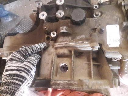

zloi_kot Опубликовано 16 сентября, 2018 Жалоба Опубликовано 16 сентября, 2018 И контрольный в голову - защита снизу была?
YuryWeber Опубликовано 16 сентября, 2018 Автор Жалоба Опубликовано 16 сентября, 2018 В 16.09.2018 в 16:49, zloi_kot сказал: И контрольный в голову - защита снизу была? Выстрел удался - стояла пластиковая защита, чисто от пыли защищала. но думаю, что попадания снизу не было, на первом фото видно, что срез большой, так можно вырвать кусок при сильном ударе изнутри. Хотя....
zloi_kot Опубликовано 16 сентября, 2018 Жалоба Опубликовано 16 сентября, 2018 Именно. Самый для тебя "приятный" сценарий - налетел на железяку, она отколола кусок корпуса и снесла одно звено (или замок) на цепи.
YuryWeber Опубликовано 16 сентября, 2018 Автор Жалоба Опубликовано 16 сентября, 2018 (изменено) на трассе камней и железяк не было, к сожалению :) и я плохо себе представляю как можно при ударе снаружи снести звено цепи Изменено 16 сентября, 2018 пользователем YuryWeber
Sid Опубликовано 17 сентября, 2018 Жалоба Опубликовано 17 сентября, 2018 (изменено) В 16.09.2018 в 17:35, YuryWeber сказал: на трассе камней и железяк не было, к сожалению :) и я плохо себе представляю как можно при ударе снаружи снести звено цепиДа чего вы тут гадаете?! Безусловно удар изнутри, причем звеном цепи, которое Вы и показали на втором фото. Цепь нужна для передачи усилия с планетарки на дифференциал, т.к. компоновка у нас переднеприводная.З.Ы. Да простят меня авторы фото, но вот наш коробас в располовиненом виде. Думается мне, что внутрянка вся осталась цела, под замену только цепь и половинка корпуса (под вопросом барабан). Но в условиях нахождения за границей это конечно все очень проблематично. Отметил место дыры Изменено 17 сентября, 2018 пользователем Sid
fan Опубликовано 17 сентября, 2018 Жалоба Опубликовано 17 сентября, 2018 (изменено) В 17.09.2018 в 05:29, Sid сказал: В 16.09.2018 в 17:35, YuryWeber сказал: на трассе камней и железяк не было, к сожалению :) и я плохо себе представляю как можно при ударе снаружи снести звено цепиДа чего вы тут гадаете?! Безусловно удар изнутри, причем звеном цепи, которое Вы и показали на втором фото. Цепь нужна для передачи усилия с планетарки на дифференциал, т.к. компоновка у нас переднеприводная.З.Ы. Да простят меня авторы фото, но вот наш коробас в располовиненом виде. Думается мне, что внутрянка вся осталась цела, под замену только цепь и половинка корпуса (под вопросом барабан). Но в условиях нахождения за границей это конечно все очень проблематично. Отметил место дыры подобных случаев выхода из строя АКПП на форуме еще не было.. может все-таки внешняя причина?!а то я не рискну больше на дальняк ехать Изменено 17 сентября, 2018 пользователем fan
seat Опубликовано 17 сентября, 2018 Жалоба Опубликовано 17 сентября, 2018 (изменено) Может, и к лучшему, что звено вылетело, пробив корпус. Останься оно внутри - всю начинку перемолотило бы.Снять и располовинить коробку в любой Трансильвании не дороже 100 евро. Я бы озадачился поиском автосервиса и транспортировкой. После снятия коробки уже решать, что делать дальше. Рядом Польша с их автокладбищами и россыпями запчастей.Траяску Романия маре! Наверняка, там молдавские автосервисы есть. Хотя бы языкового барьера не будет. Изменено 17 сентября, 2018 пользователем seat
Sid Опубликовано 17 сентября, 2018 Жалоба Опубликовано 17 сентября, 2018 В 17.09.2018 в 05:48, fan сказал: подобных случаев выхода из строя АКПП на форуме еще не было.. может все-таки внешняя причина?!а то я не рискну больше на дальняк ехать Все бывает в первый раз, может производственный дефект... Все-таки мое мнение-это откол звена. Просто это уже задняя часть коробаса, маловероятно, чтоб какой-то предмет залетел под защиту, не повредив ее и хлипкую пластиковую крышку мозгов и не процарапав корпус вдруХ выколол задний уголок, если только заблудившийся осколок Челябинского метеорита....Ну да, авто все старше, ездить далеко все страшнее))
fan Опубликовано 17 сентября, 2018 Жалоба Опубликовано 17 сентября, 2018 )) дак там защита, одно название, я не помню конечно, но она там мало что прикрывает
YuryWeber Опубликовано 17 сентября, 2018 Автор Жалоба Опубликовано 17 сентября, 2018 (изменено) Спасибо за комментарии! Уже какая-то ясность. По ценам в автосервисе в румыниие по фото мне сообщили цену демонтаж/монтаж +разбор/сбор акпп -1500-2000 Евро, у учетом новых запчастей В 17.09.2018 в 05:51, seat сказал: Снять и располовинить коробку в любой Трансильвании не дороже 100 евро вопросы по снятию коробки в одну сторону не поинтересовался, надо будет уточнить...и как потом транспортировать авто с разобранным передком? все детали по дороге растеряю. Изменено 17 сентября, 2018 пользователем YuryWeber
seat Опубликовано 17 сентября, 2018 Жалоба Опубликовано 17 сентября, 2018 Я имел ввиду транспортировку в сервис, в котором снимут коробку и проведут дефектовку.

Sid Опубликовано 18 сентября, 2018 Жалоба Опубликовано 18 сентября, 2018 В 18.09.2018 в 06:48, YuryWeber сказал: p.s. надеюсь, что замена возможна без снятия коробки. Если получиться все снять со стороны левого Не не не! Половинить получится только снятую коробку! Насколько я помню, там часть болтов крутится из колокола. У меня коробас в гараже лежит, вечером смогу фотки сделать, если интересует

YuryWeber Опубликовано 18 сентября, 2018 Автор Жалоба Опубликовано 18 сентября, 2018 В 18.09.2018 в 07:27, Sid сказал: В 18.09.2018 в 06:48, YuryWeber сказал: p.s. надеюсь, что замена возможна без снятия коробки. Если получиться все снять со стороны левого Не не не! Половинить получится только снятую коробку! Насколько я помню, там часть болтов крутится из колокола. У меня коробас в гараже лежит, вечером смогу фотки сделать, если интересует Да! Очень бы желательно, а то авто в плену у румынов. Надо как-то вытаскивать
Sid Опубликовано 18 сентября, 2018 Жалоба Опубликовано 18 сентября, 2018 Хорошо, тезка, часов в 6 сделаю фотки

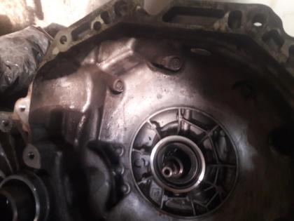

Sid Опубликовано 18 сентября, 2018 Жалоба Опубликовано 18 сентября, 2018 Вот фото. Да, правильно запомнил, внутри стягивают корпус два винта. На второй фотографии показываю место крепления, значит малой кровью не отделаться, Снять/поставить коробку часов 6-7 работы без вынимачки

YuryWeber Опубликовано 18 сентября, 2018 Автор Жалоба Опубликовано 18 сентября, 2018 (изменено) по поводу фото:У этой акпп, какой артикул? Она в сборе, т.е. цепь посмотреть не получится..Если можно еще фото той части коробаса, где цепь с разных ракурсов. Я постараюсь по разборам прокатиться. Фото не помешаетНе до конца понял, какая именно модель акпп стоит на моей антаре. За фото отдельное Спасибо! Изменено 18 сентября, 2018 пользователем YuryWeber
Sid Опубликовано 18 сентября, 2018 Жалоба Опубликовано 18 сентября, 2018 В 18.09.2018 в 16:38, YuryWeber сказал: по поводу фото:У этой акпп, какой артикул? Она в сборе, т.е. цепь посмотреть не получится..Если можно еще фото той части коробаса, где цепь с разных ракурсов. Я постараюсь по разборам прокатиться. Фото не помешаетНе до конца понял, какая именно модель акпп стоит на моей антаре. За фото отдельное Спасибо!6T50Могу еще фоток наделать, но скорее всего уже завтра утром
Sid Опубликовано 19 сентября, 2018 Жалоба Опубликовано 19 сентября, 2018 Вот фотографии. Еще что подумал, эта часть коробки и есть ее корпус, снимается колокол в сборе с насосом и все, получается, что планеты,пакеты и вся требуха остается как раз в расколотой части. Т.е. этот разбор будет по сути капиталка коробки, так как нужно будет перетряхнуть абсолютно ВСЕ. Тогда можно сразу закзывать волнистый диск, комплект прокладок, тефлоновых колец... Посещает мысль о целесообразности покупки "новой" коробки в Европе и просто заменить ее
Pitun Опубликовано 19 сентября, 2018 Жалоба Опубликовано 19 сентября, 2018 Я может глупый вещь скажу, но все же в данных условиях любая мысль может пригодиться:так как цепь многосоставная а замок один выскочил, я бы попробовал провернуть вал каким-то образом(?) и попробовать рассмотреть цепь в дырке. Скорее всего на ней еще можно ехать (на свой страх и риск конечно). Если это звено держится, то я бы заварил корпус, залил масло и и на одной передаче проследовал к ближайшим разборам. Перебирать самому не вариант, лучше контрактную купить и на ней доехать до дома потом свою продать.
YuryWeber Опубликовано 19 сентября, 2018 Автор Жалоба Опубликовано 19 сентября, 2018 (изменено) Большое спасибо за помощь! М-да! Разбирать всю коробку....без опыта и делать капиталку аватнюра. Может действительно купить контрактную коробку?А модели 6Т40 6Т45 и 6Т/50 подойдут по местам крепелий, соединений? В 19.09.2018 в 06:22, Pitun сказал: Я может глупый вещь скажу, но все же в данных условиях любая мысль может пригодиться:так как цепь многосоставная а замок один выскочил, я бы попробовал провернуть вал каким-то образом(?) и попробовать рассмотреть цепь в дырке. Скорее всего на ней еще можно ехать (на свой страх и риск конечно). Если это звено держится, то я бы заварил корпус, залил масло и и на одной передаче проследовал к ближайшим разборам. Перебирать самому не вариант, лучше контрактную купить и на ней доехать до дома потом свою продать.Мысль, в безвыходной ситуации интересная. Однако если через 60-100 км машина снова встанет, то я буду долго хохотать. До цивилизации где нормальные сервисы в Бухаресте ехать 180 км.В этом случае проще сразу до бухареста на эквакуаторе, цена 100-150 евро Изменено 19 сентября, 2018 пользователем YuryWeber
Pitun Опубликовано 19 сентября, 2018 Жалоба Опубликовано 19 сентября, 2018 (изменено) 40-ая от эпики. На антару 45 и 50, вроде как заменяемые.Но даже просто поменять ее - много гемора. Инструмент и руки нужны. Подрамник целиком снимать надо, там еще обычно все закисшее. Изменено 19 сентября, 2018 пользователем Pitun
