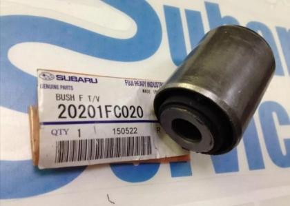

German_SPB Опубликовано 16 ноября, 2019 Жалоба Поделиться Опубликовано 16 ноября, 2019 (изменено) Может кто подскажет точные размеры нижнего сайлентблока кулака. Лучше в виде рисунка. Изменено 16 ноября, 2019 пользователем German_SPB Ссылка на комментарий

German_SPB Опубликовано 17 ноября, 2019 Жалоба Поделиться Опубликовано 17 ноября, 2019 (изменено) Вроде от субарика подходит Subaru 20201-FC020, но не уверен на 100%. Изменено 17 ноября, 2019 пользователем German_SPB Ссылка на комментарий
