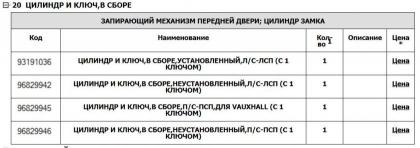

melbu Опубликовано 20 ноября, 2018 Жалоба Поделиться Опубликовано 20 ноября, 2018 Всё таки решил создать тему.Ещё в прошлом году хотел попробовать открыть дверь ключом, но жестко обломался. Залил WD-шки и забил на год. Этим летом была вторая попытка, которая то же стала неудачной. С лета я раза четыре заливал в замок WD-шку, в надежде, что может откиснет. Не откисла. На Драйве кто-то делился, что разбирал личинку, чтобы вернуть её к жизни и это потребовало адовых усилий. Короче, я не смогу ибо рукожоп. Приуныв, я позвонил дилеру. Дилер сказал, что можно заказать личинку под пой ключ, но срок поставки 3 (три) месяца и цена 11200 (одиннадцать тысяч двести рублей). Приуныв ещё больше, я полез в каталог на Экзисте. Думал, может там есть универсальная личинка с набором пинов. А вдруг! В Экзисте картина вот такая Я так понимаю, что ко мне относятся первые два. Что значит установленный и неустановленный? Но всё это то же не сильно принципиально, т.к. цена 8 и 13 и срок поставки больше двух месяцев. Я лучше у ОД возьму. Но всё это не вариант ни по сроком, ни по цене. Предлагаю тут делиться опытом. Кто что сделал, как оно в итоге получилось. PSОчень советую проверить у себя замок двери и если работает, то разминать его время от времени. PSТак то оно не нужно в принципе, пока открывается с кнопки. Но если вдруг аккум сядет в ноль, то процесс вскрытия машины будет лют. По закону подлости всё это обычно случается в ночи, в адский мороз, вдалеке от дома и когда совершенно нет времени на приключения. Ссылка на комментарий
