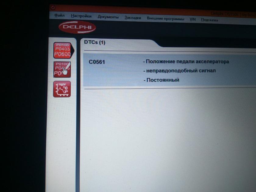

Serhiyyy Опубликовано 21 ноября, 2018 Жалоба Поделиться Опубликовано 21 ноября, 2018 (изменено) Всем доброго времени суток. Создаю данную тему, так как нуждаюсь в помощи специалистов или же людей которые сталкивались с подобным и знают в какую сторону смотреть на данные проблемы. И так начну. Имею автомобиль Opel Antara 2.0 (Z20DMH) 2007 год выпуска на протяжении года и как бы проблем не было, но к сожалению на протяжении четырех дней имеются проблемы. Дело в том, что автомобиль заводиться и работает на холостых в штатном режиме, но вот загорелся чек двигателя и стало очень трудно двигателю набирать обороты. Стою на месте и даю на газ, после 1200 оборотов появляется вибрация от моторного отсека и начал сильно бросать черный дым. Обогнать не реально, так как давишь на газ авто едет и потихоньку набирает обороты, но дым валит страшный.Полгода назад была похожая проблема, когда заехал на АЗС и заправился, тогда так же авто очень плохо набирало обороты и был сильный черный дым. Проблема решилась через 40км., когда заехал на другую АЗС и залил другого топлива и после очередных 40 км., авто пробило и вернулось в штатный режим, после этого случая такого не было, но вот к сожалению вновь похожая ситуация и я не пойму почему. Сажевый фильтр был удален 8 месяцев назад и ПО было прошито в мастерской. Масло и другие расходники меняю сторого до 10000км. Фильтры - Purflux, Meyle. Моторное масло - Motul 8100 X-CLEAN 5W40 и только. Прошу помощи у знающих. Список ошибок прикреплю в изображениях под спойлер.Насчет ошибки датчика ABS правого заднего колеса знаю и на днях поменяю, потому что никак руки не доходили. Заранее спасибо за помощь. Изменено 21 ноября, 2018 пользователем Serhiyyy Ссылка на комментарий

gremih Опубликовано 21 ноября, 2018 Жалоба Поделиться Опубликовано 21 ноября, 2018 Мне так кажется надо смотреть трубопровод впускной. Где-то подсос воздуха. Основные ошибки идут с буквой P - это ЭСУД он в приоритете. Остальные производные.согласен, но частично.Когда у меня порвался впускной между турбиной и двс, то авто ехало, но "очень-очень низенько", как помню более 40 км было не разогнаться.Но ... никакого черного/серого дыма не было.Сильно серый (но не черный!) дым повалил, когда порвалась мембрана клапан вентиляции и залип ЕГР (что раньше из них навернулось не знаю) и то при газовании, при спокойной езде нет дыма. Возможен вариант - форсунка залипла, постоянно открыта и льет не останавливаясь (не сталкивался, признаки не видел) По топливу , когда была КИА Ретона (по моему в 2008 г) на сельской АЗС в глубинках страны заправился черт знает чем (даже не ослиная моча, хуже), вот тогда и не тянуло и дымило. но как только слили и заправился по новой все ОК стало.Что еще может быть- слететь угол зажигания- и будет дым и не будет тяги. Но на Антаре за это отвечает ЭБУ.Может конечно связь между ЭБУ и шиной прерваться, и на скринах есть такие ошибки "связи нет" и "низкое напряжение" (тоже признак нарушения сигналов). что бы делал я - прочистил топливную, сбросил ошибки, снял клемму АКБ, минут 15 не подсоединял клемму, соединил, на ХХ проверил ошибки.Даже - по результатам этих действий. А на ХХ - есть дым? Если нет, а на газу есть, то неправильное смесеобразование или зажигание уехало. Ссылка на комментарий
Ромчелло Опубликовано 21 ноября, 2018 Жалоба Поделиться Опубликовано 21 ноября, 2018 Я бы сперва стер ошибки и посмотрел какие появятся по двигателю. Там есть ошибка по положению педали акселератора-для дизеля этот сигнал один из основных при расчете топливоподачи в нагрузочных режимах. В делфи можно посмортеть и сигнал с педали,и сигнал с дросселя. Может быть он подклинивает и толком не шевелится. Ну и,нужно понять что с давлением наддува. Тоже можно эти параметры через делфи оценить. Где,кстати,в 2,0 датчик давления-может он засрался капитально? Не мешает убедиться что там и как. Черный дым-мало воздуха либо много топлива. Форсунка может лить, но тогда было бы троение,ну и на хх тоже дымило бы,скорее всего. А тут проблема в нагрузочном режиме. Соответственно надо понимать какой наддув,либо как эбу понимает (или плохо понимает) что надо делать когда нажимается газ. И да, самое простое-что с воздушным фильтром? А если попробовать без него? Ссылка на комментарий
