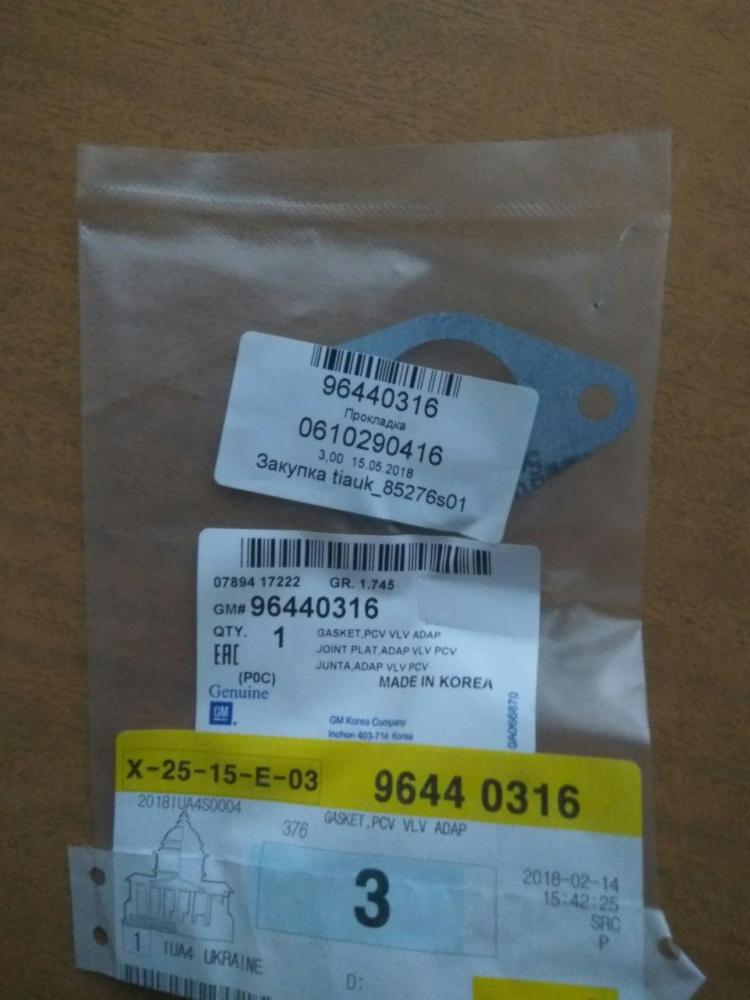

Прокладка-клапан системы вентиляции картера / General Motors - 96440316 / Количество: 1

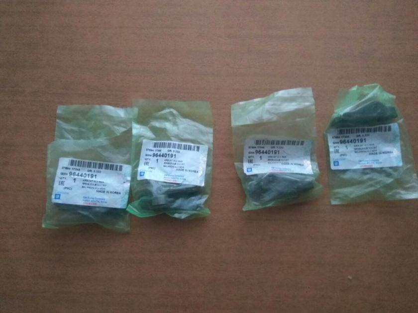

Коромысло-рокер впускного клапана / General Motors - 96440191 / Количество: 4

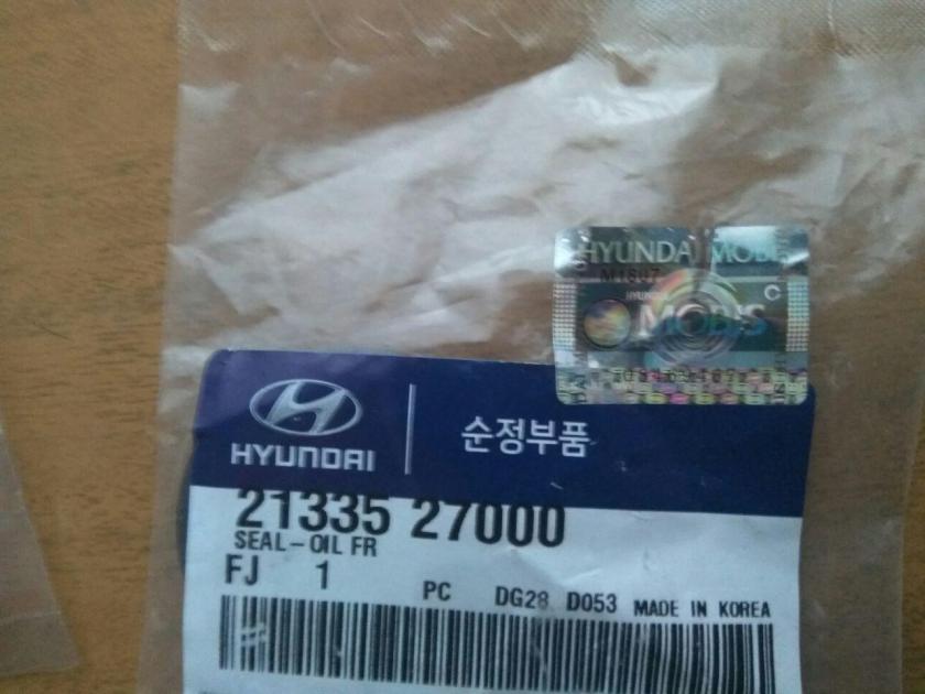

Сальник (уплотнения) коленвала и распредвала / Hyundai/Kia - 21335-27000 / Hyundai/Kia - 22144-27000 / Количество: 2

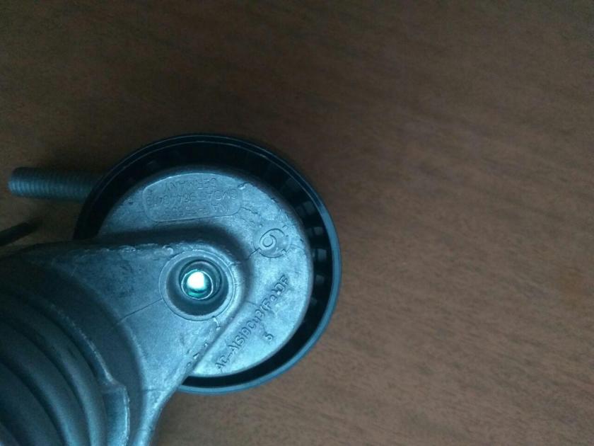

Ролик натяжной приводного ремня / General Motors - 96440419 / Количество: 1

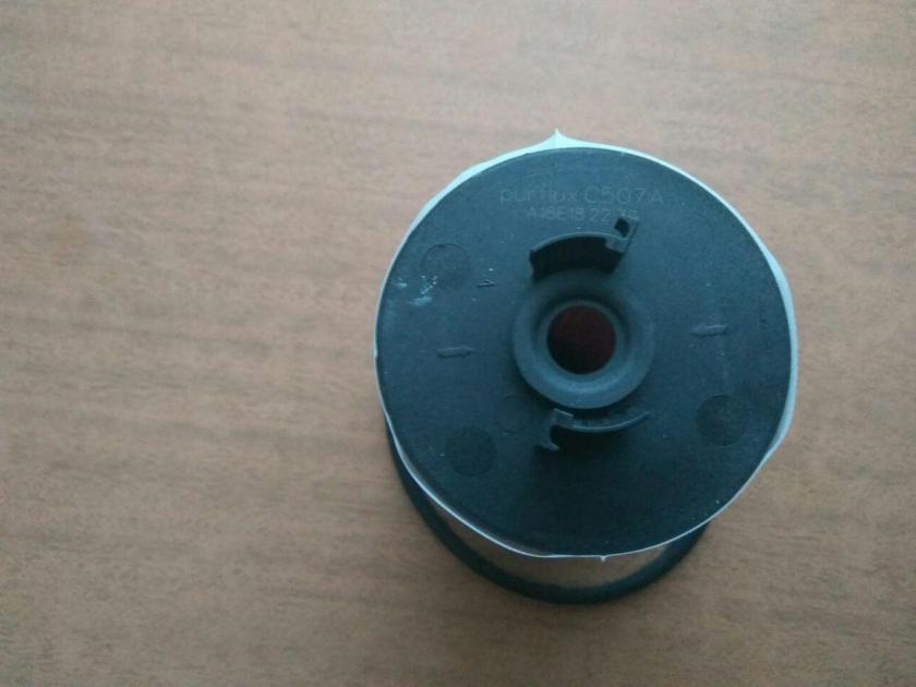

Фильтр топливный / Purflux - C507A / Количество: 1
post-12034-0-43291000-1546465997_thumb.jpgpost-12034-0-03378300-1546466003_thumb.jpgpost-12034-0-40353200-1546466011_thumb.jpg

Когда будете снимать сальники коленвала и распредвала интересно было бы сравнить с оригой.

Сегодня или завтра моторист приступит к установке. Сравним сальники, как буду у него. Рассказал очень хитрую процедуру, что сальник можно посадить сразу на распредвал и вставить, но это только теория. Собственно решил не испытывать судьбу и купил фиксатор, так как для дальнейших замен пригодиться.
