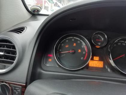

Skrul Опубликовано 25 ноября, 2018 Жалоба Поделиться Опубликовано 25 ноября, 2018 (изменено) Сегодня ехал на небольшой скорости по деревне, стянуло с накатанной колеи в снег и пришлось не сбавляя газа выезжать.Выехать то выехал.Но загорелась гирлянда. Что делать, куда копать? Позже остановился, выключил зажигание. Постоял с минуту. Завел, всё исчезло. Ну и больше пока не появлялось.Странная вещь... Изменено 25 ноября, 2018 пользователем Skrul Ссылка на комментарий
chem407 Опубликовано 25 ноября, 2018 Жалоба Поделиться Опубликовано 25 ноября, 2018 (изменено) Скорее всего С0550 в блоке АБС. При этом полный привод остаётся, а АБС и ЕСП отключаются. Есть два пути: снимать и пропаивать блок или сразу менять его. Я у себя пропаивал. Почти год ошибки не было, сейчас опять появилась. Буду повторно пробовать пропаять. Пока не ясно можно ли пропайкой избавиться от этой проблемы навсегда или это временное решение. Изменено 25 ноября, 2018 пользователем chem407 Ссылка на комментарий
Skrul Опубликовано 25 ноября, 2018 Автор Жалоба Поделиться Опубликовано 25 ноября, 2018 Прочитал на драйве тему...Но не понял, что в итоге подверглось пропаиванию? Ссылка на комментарий
chem407 Опубликовано 25 ноября, 2018 Жалоба Поделиться Опубликовано 25 ноября, 2018 Пропаивал обе большие микросхемы, крупные диоды и конденсаторы. Остальное можно не трогать. Ссылка на комментарий

Skrul Опубликовано 25 ноября, 2018 Автор Жалоба Поделиться Опубликовано 25 ноября, 2018 Пропаивал обе большие микросхемы, крупные диоды и конденсаторы. Остальное можно не трогать.Спасибо. Буду думать... Ссылка на комментарий

Mossy Опубликовано 26 ноября, 2018 Жалоба Поделиться Опубликовано 26 ноября, 2018 Сегодня ехал на небольшой скорости по деревне, стянуло с накатанной колеи в снег и пришлось не сбавляя газа выезжать.Выехать то выехал.Но загорелась гирлянда. Что делать, куда копать?2018-11-25_15-36-05.jpg Позже остановился, выключил зажигание. Постоял с минуту. Завел, всё исчезло. Ну и больше пока не появлялось.Странная вещь...У меня такое бывает. При резком ускорении при пробуксовке колес появляется гирлянда. Блок выдает ошибку при большой разности скоростей вращения колес. После замены ступиц (вместе с датчиками ABS) стало реже появляться. Блок паять не надо. Лечиться недолгой остановкой с открытием двери. :) Ссылка на комментарий
Tofsla Опубликовано 26 ноября, 2018 Жалоба Поделиться Опубликовано 26 ноября, 2018 блок в исправном состоянии не должен выдавать ошибку. У меня было так же до ремонта, после ремонта все ок. Летом проблем нет, а вот зимой на свежем льду или снежку была засада редкая Ссылка на комментарий
Skrul Опубликовано 26 ноября, 2018 Автор Жалоба Поделиться Опубликовано 26 ноября, 2018 Да... Я тоже заметил что летом не было такого. Ссылка на комментарий
