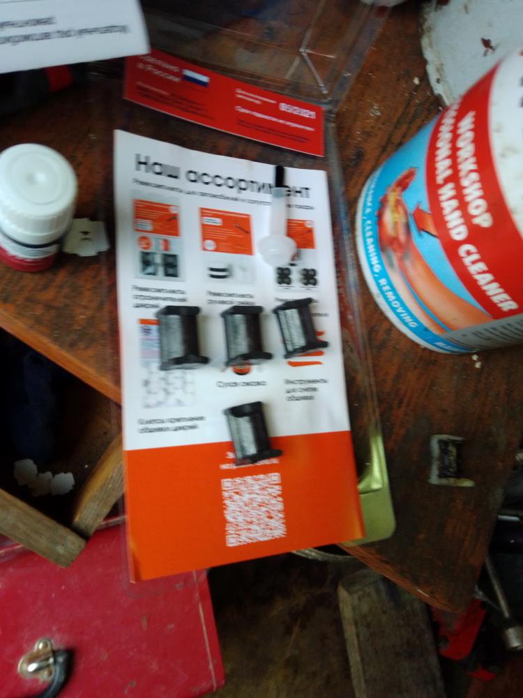

kudan01 Опубликовано 10 июня, 2021 Автор Жалоба Поделиться Опубликовано 10 июня, 2021 Год назад менял ограничитель дверной на оригинал новый ....Сопли одни и те же.С новья толком не фиксирует положения. Заказал у пластик авто комплект на 2 двериплюс смазку. https://plastik-avto.ru/collection/suhaya-smazka Разбор дверной карты чисто интуитивный....без проблем... Далее все по инструкции. отжимаем без фанатизма усы упорной пластины и отводим ее от корпуса ограничителякрепим скотчем, чтобы не мешала...вынимаем внутрянку ограничителя... закладные..ставим новые , как стояли родные... они ассиметрично ставятся относительно друг друга. смазку разбалтываем и мажем. ждем высыхания. собираем. усы зажимаем без фанатизма.. Попробовал просто вставить новые упорчики... работа ограничителя не впечатлила..Стало лучше, но не кординально...В комплекте есть белые компенсационные пластинки... Их по инструкции производителя надо ставить при сильном износе... Ибо , как они пишут, будет тяжело открываться дверь ,Решил я их поставить...Заходит вторая тяжело... Получилось... Стал ограничитель лучше работать... Но открывая дверь изнутри , чувствуется тяжесть открытия.Буду дальше тестить.... Возможно одну пластинку придется убрать... компенсационные пластинки Ссылка на комментарий
