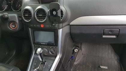

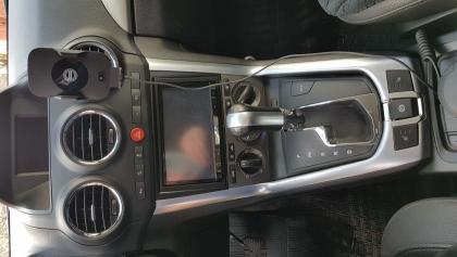

Евгений26 Опубликовано 22 февраля, 2019 Жалоба Поделиться Опубликовано 22 февраля, 2019 Задолбали выскакивающие из прикуривателя зарядки.Подсмотрел врезной вариант у братьев наших китайских.Типа такого.Исполнение бывает разным, не суть.Пока никак не решу с местом для врезки.Прошу подсказать свои мысли, если кому интересно. Ссылка на комментарий
kudan01 Опубликовано 22 февраля, 2019 Жалоба Поделиться Опубликовано 22 февраля, 2019 да... трудно по торпеде придумать куда ее... Ссылка на комментарий
AlexPit Опубликовано 22 февраля, 2019 Жалоба Поделиться Опубликовано 22 февраля, 2019 хрень, холостой ход 40 мА проверено лично, ток нагрузки держит 1,3 А дальше просада, брал вот это: https://ru.aliexpress.com/item/AC-DC-Adapters-1PCS-DC-DC-Converter-Regulator-12V-to-5V-3A-15W-Car-Led-Display/32804684248.html?spm=2114.13010708.0.0.3a9933edHfN6YOХ.Х. 0,3 мА реально выдает 2,78А, дальше уходит в защиту, ну а мест куда поставить в авто море... Ссылка на комментарий
Skrul Опубликовано 22 февраля, 2019 Жалоба Поделиться Опубликовано 22 февраля, 2019 На панели смотреться будет не фонтан. А вот в районе подстаканника можно наверное место ей найти. Ссылка на комментарий
Евгений26 Опубликовано 22 февраля, 2019 Автор Жалоба Поделиться Опубликовано 22 февраля, 2019 хрень, холостой ход 40 мА проверено лично, ток нагрузки держит 1,3 А дальше просада, брал вот это: https://ru.aliexpress.com/item/AC-DC-Adapters-1PCS-DC-DC-Converter-Regulator-12V-to-5V-3A-15W-Car-Led-Display/32804684248.html?spm=2114.13010708.0.0.3a9933edHfN6YOХ.Х. 0,3 мА реально выдает 2,78А, дальше уходит в защиту, ну а мест куда поставить в авто море... Кстати, спасибо за мысль!Проще врезать сам разъем, а блок точно места валом где спрятать... Ссылка на комментарий
seat Опубликовано 22 февраля, 2019 Жалоба Поделиться Опубликовано 22 февраля, 2019 В гнездо прикуривателя не вариант? Ссылка на комментарий
Евгений26 Опубликовано 22 февраля, 2019 Автор Жалоба Поделиться Опубликовано 22 февраля, 2019 Нет.Я купил занятную штуку, автоматический держатель телефона с беспроводной зарядкой.Сейчас цель убрать болтающийся от нее провод.Ну или по минимуму его укортить.Была мысль врезать над крышкой блока предохранителей в ногах пассажира.Но боюсь пассажиры отровут...А еще мысль эту штуку сделать с тумблером.То есть где то на природе заряжать не включая зажигание. Ссылка на комментарий
AlexPit Опубликовано 22 февраля, 2019 Жалоба Поделиться Опубликовано 22 февраля, 2019 (изменено) как вариант вывести гнездо через воздуховод, я так понимаю на нем будет висеть сей девайс? второй USB я к примеру оставил в районе предохранителей, так на всякий случай, он включен постоянно, интересно, сколько потребляет данная беспроводная штука без нагрузки? может и не нужно выключателя? да и не забудьте все же поставить доп предохранитель, мало ли что.... Изменено 22 февраля, 2019 пользователем AlexPit Ссылка на комментарий
seat Опубликовано 23 февраля, 2019 Жалоба Поделиться Опубликовано 23 февраля, 2019 "держатель телефона с беспроводной зарядкой. Сейчас цель убрать болтающийся от нее провод" Беспроводная зарядка с проводом - это сильно! ))) Ссылка на комментарий
Евгений26 Опубликовано 23 февраля, 2019 Автор Жалоба Поделиться Опубликовано 23 февраля, 2019 А беспроводной чайник?А утюг? Фото для понимания. Ссылка на комментарий

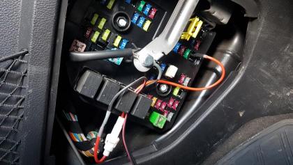

Евгений26 Опубликовано 3 августа, 2019 Автор Жалоба Поделиться Опубликовано 3 августа, 2019 Парни, где взять в отсеке с блоком предохранителей в районе ног пассажира питание, которое пропадает при вынимании ключа и открытии двери водителя?Нашел два не установленных силовых предохранителя. Там клеммы папы на вид 6мм. В одном месте всегда +12, во втором +12 остается до тех пор, пока авто не уснет, а это где то около 10 минут.Прикупил интересную двухпортовую зарядку. Не врезная. Скорей, накладная.Ищу место, откуда запитать.Тоннель разбирать не хочется, стар наверное стал... Ссылка на комментарий
AlexPit Опубликовано 3 августа, 2019 Жалоба Поделиться Опубликовано 3 августа, 2019 Жень, 36 номер по схеме, прикуриватель(20А), он как раз тухнет при открытии двери и вытащенном ключе, если просто вытащить ключ, но сидеть в машине- отключается через 10 мин. 1 Ссылка на комментарий

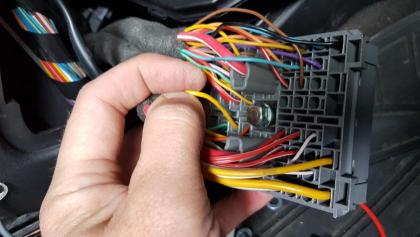

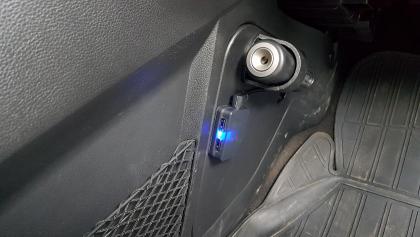

Евгений26 Опубликовано 4 августа, 2019 Автор Жалоба Поделиться Опубликовано 4 августа, 2019 И так, вышло, что вышло.Двухпортовая зарядка... или даже источник питания, не знаю, как правильно.Поддерживает быструю зарядку для Самсунгов одновременно по двум портам.Вход от 12 до 36 вольт.Почему то другого места не подобрал.Итого, зарядка 200р, держатель предохранителя 35р, предохранитель 3,15А 12р, метр двойного провода 17р, разъем 20р. Скотч был.Собрал то я все это за час и был даволен, аки слон... но сомнение было, что что-то не так. Короче, подцеплялся на места не установленных реле, а там питание увы всегда.И вот на поиски предохранителя прикуривателя ушло 5 минут, а на подключение не соплёй, все 3 часа.В итоге пришлось снимать кронштейн блока предохранителей, вызванивать провод на прикуриватели, ибо нужный предохранитель 20А был найден, а позже и желтый провод на прикуриватели. Только для этого пришлось снимать разъем с блока.Кому нужен отключаемый провод после открытия двери, он же на прикуриватели - вот он:Прикольно, что держатель телефона с беспроводной зарядкой теперь тоже перешел в быстрый режим, а раньше я его запитывал от порта на источнике от регистратора, а там всего 1А. Кстати, тут есть вариант дальнейшего усовершенствования.Заводим два плюса на перекидной тублер-переключатель.Один отключаемый, другой постоянный.В итоге где нибудь на отдыхе, на речке, в лесу... можно заряжать и питать все что угодно без потребителей, которые работают в положении ключа АСС - меньше разряд акб. Плюс возможность постоянной работы регистратора.Сама платка в холостую потребляет всего 4,2мА. Да то лишь видимо из за свечения индикаторов включения в виде синих светиков... Ссылка на комментарий
slava04 Опубликовано 10 августа, 2019 Жалоба Поделиться Опубликовано 10 августа, 2019 Тоже задумался об организации usb-зарядки и родилась такая идея. Между ручкой АКПП и панелью управления климатом есть вставка пластиковая (на среднем фото ее хорошо видно), и в этой вставке под декоративной заглушкой есть место под установку usb-гнезда. Сами эти гнезда, как и стабилизаторы с 12В на 5В на Али продаются, и даже уже закуплены. Но вот вопрос, как эту вставку аккуратно вытащить? Сегодня долго ковырялся, но так и не смог ее снять. Кто нибудь знает как она снимается, в какой последовательности и что откручивать? А то на обум лезть страшно, сломать ее не долго. Ссылка на комментарий
Евгений26 Опубликовано 10 августа, 2019 Автор Жалоба Поделиться Опубликовано 10 августа, 2019 Так она же изогнутая!?И все типа зарядки с выносными разъемами не имеют режима быстрой зарядки, а это в авто очень важно.Добраться к этой планки можно сняв блок климата.Для этого нужно демонтировать панель с дефлекторами, вынуть серебристую вставку и под ней уже саморезы климата. Ссылка на комментарий
AlexPit Опубликовано 11 августа, 2019 Жалоба Поделиться Опубликовано 11 августа, 2019 в районе акпп где подстаканники есть съемная крышка, поставьте туда, если накосячите, так хоть не видно будет.... Ссылка на комментарий
slava04 Опубликовано 13 августа, 2019 Жалоба Поделиться Опубликовано 13 августа, 2019 в районе акпп где подстаканники есть съемная крышка, поставьте туда, если накосячите, так хоть не видно будет....Какая съемная крышка? Это где вход AUX? Ссылка на комментарий
