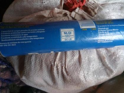

AlexPit Опубликовано 9 ноября, 2019 Жалоба Поделиться Опубликовано 9 ноября, 2019 157т. км, при замене датчиков АБС в прошлом году, на обеих ступицах набил смазкой какую вы сударь рекомендовали, до сих пор все родные... Ссылка на комментарий
Ryden82 Опубликовано 9 ноября, 2019 Жалоба Поделиться Опубликовано 9 ноября, 2019 Добрый вечер. Подскажите, что за смазку использовали? Ссылка на комментарий
AlexPit Опубликовано 9 ноября, 2019 Жалоба Поделиться Опубликовано 9 ноября, 2019 (изменено) буду в гараже, сфоткаю, цвет синий..... Изменено 9 ноября, 2019 пользователем AlexPit Ссылка на комментарий
Ryden82 Опубликовано 9 ноября, 2019 Жалоба Поделиться Опубликовано 9 ноября, 2019 Ок, спасибо. Ссылка на комментарий
AlexPit Опубликовано 12 ноября, 2019 Жалоба Поделиться Опубликовано 12 ноября, 2019 плиз... Ссылка на комментарий
Ryden82 Опубликовано 12 ноября, 2019 Жалоба Поделиться Опубликовано 12 ноября, 2019 плиз...Понял, спасибо. Буду искать у нас в магазинах. Ссылка на комментарий
kudan01 Опубликовано 12 ноября, 2019 Жалоба Поделиться Опубликовано 12 ноября, 2019 а что ее искать https://www.oil-club.ru/forum/topic/19121-chevron-delo%C2%AE-grease-ep-nlgi2/Держи: 230003642 Chevron Coupling Grease 0,397 кг222232642 DELO Heavy Duty Moly 5% EP 1 0,397 кг222231642 DELO Heavy Duty Moly 3% EP 1 (10х397 гр) 0,397 кг230203642 FM ALC EP 1 (10х397 гр) 0,397 кг230204642 FM ALC EP 2 (10х397 гр) 0,397 кг230205642 FM CSC EP 1 (10х397 гр) 0,397 кг274502642 Chevron Multifak EP 1 (10х397 гр) 0,397 кг274503642 Chevron Multifak EP 2 (10х397 гр) 0,397 кг230002663 Chevron Open Gear Grease (10х397 гр) 0,397 кг259131642 Chevron RPM Arctic Grease NLGI 1 (10х397 гр) 0,397 кг231066642 Rykotac Grease EP (10х397 гр) 0,397 кг255779642 Sil-X Grease NLGI 1 (10х397 гр) 0,397 кг277110642 Starplex EP 1 (10х397 гр) 0,397 кг277111642 Starplex EP 2 (10х397 гр) 0,397 кг277113642 Starplex Premium 1 (10х397 гр) 0,397 кг277116221 Texclad 2 (10х397 гр) 0,397 кг277117458 TMGL Premium (10х397 гр) 0,397 кг254592642 Chevron Black Pearl Grease EP NLGI 1 (10х397 гр) 0,397 кг254591642 Chevron Black Pearl Grease EP NLGI 2 (10х397 гр) 0,397 кг235211642 DELO Grease EP NLGI 0 (10х397 гр) 0,397 кг235209642 DELO Grease EP NLGI 1 (10х397 гр) 0,397 кг235208642 DELO Grease EP NLGI 2 (10х397 гр) 0,397 кг222226642 DELO Heavy Duty Synthetic Moly 5% EP1 (10х397 гр) 0,397 кг222207642 DELO Heavy Duty EP1 (10х397 гр) 0,397 кг222206642 DELO Heavy Duty EP2 (10х397 гр) 0,397 кг223407642 DELO Heavy Duty Moly 3% EP 2 (10х397 гр) 0,397 кг223408642 DELO Heavy Duty Moly 5% EP 2 (10х397 гр) 0,397 кг255659642 Chevron Moly Grease EP NLGI 1 (10х397 гр) 0,397 кг255660642 Chevron Moly Grease EP NLGI 2 (10х397 гр) 0,397 кг254504642 Chevron SRI Grease EP NLGI 2 (10х397 гр) 0,397 кг250186642 Chevron Ulti-Plex Grease EP NLGI 1 (10х397 гр) 0,397 кг250185642 Chevron Ulti-Plex Grease EP NLGI 2 (10х397 гр) 0,397 кг250188642 Chevron Ulti-Plex Synthetic Grease EP NLGI 1.5 (10х397 гр) 0,397 кг238013642 Chevron Ultra-Duty Grease EP NLGI 0 (10х397 гр) 0,397 кг238012642 Chevron Ultra-Duty Grease EP NLGI 1 (10х397 гр) 0,397 кг238011642 Chevron Ultra-Duty Grease EP NLGI 2 (10х397 гр) 0,397 кг ИЛИ Я не те артикулы выделил? :D: Ссылка на комментарий
Ryden82 Опубликовано 12 ноября, 2019 Жалоба Поделиться Опубликовано 12 ноября, 2019 а что ее искать https://www.oil-club.ru/forum/topic/19121-chevron-delo%C2%AE-grease-ep-nlgi2/Держи: 230003642 Chevron Coupling Grease 0,397 кг222232642 DELO Heavy Duty Moly 5% EP 1 0,397 кг222231642 DELO Heavy Duty Moly 3% EP 1 (10х397 гр) 0,397 кг230203642 FM ALC EP 1 (10х397 гр) 0,397 кг230204642 FM ALC EP 2 (10х397 гр) 0,397 кг230205642 FM CSC EP 1 (10х397 гр) 0,397 кг274502642 Chevron Multifak EP 1 (10х397 гр) 0,397 кг274503642 Chevron Multifak EP 2 (10х397 гр) 0,397 кг230002663 Chevron Open Gear Grease (10х397 гр) 0,397 кг259131642 Chevron RPM Arctic Grease NLGI 1 (10х397 гр) 0,397 кг231066642 Rykotac Grease EP (10х397 гр) 0,397 кг255779642 Sil-X Grease NLGI 1 (10х397 гр) 0,397 кг277110642 Starplex EP 1 (10х397 гр) 0,397 кг277111642 Starplex EP 2 (10х397 гр) 0,397 кг277113642 Starplex Premium 1 (10х397 гр) 0,397 кг277116221 Texclad 2 (10х397 гр) 0,397 кг277117458 TMGL Premium (10х397 гр) 0,397 кг254592642 Chevron Black Pearl Grease EP NLGI 1 (10х397 гр) 0,397 кг254591642 Chevron Black Pearl Grease EP NLGI 2 (10х397 гр) 0,397 кг235211642 DELO Grease EP NLGI 0 (10х397 гр) 0,397 кг235209642 DELO Grease EP NLGI 1 (10х397 гр) 0,397 кг235208642 DELO Grease EP NLGI 2 (10х397 гр) 0,397 кг222226642 DELO Heavy Duty Synthetic Moly 5% EP1 (10х397 гр) 0,397 кг222207642 DELO Heavy Duty EP1 (10х397 гр) 0,397 кг222206642 DELO Heavy Duty EP2 (10х397 гр) 0,397 кг223407642 DELO Heavy Duty Moly 3% EP 2 (10х397 гр) 0,397 кг223408642 DELO Heavy Duty Moly 5% EP 2 (10х397 гр) 0,397 кг255659642 Chevron Moly Grease EP NLGI 1 (10х397 гр) 0,397 кг255660642 Chevron Moly Grease EP NLGI 2 (10х397 гр) 0,397 кг254504642 Chevron SRI Grease EP NLGI 2 (10х397 гр) 0,397 кг250186642 Chevron Ulti-Plex Grease EP NLGI 1 (10х397 гр) 0,397 кг250185642 Chevron Ulti-Plex Grease EP NLGI 2 (10х397 гр) 0,397 кг250188642 Chevron Ulti-Plex Synthetic Grease EP NLGI 1.5 (10х397 гр) 0,397 кг238013642 Chevron Ultra-Duty Grease EP NLGI 0 (10х397 гр) 0,397 кг238012642 Chevron Ultra-Duty Grease EP NLGI 1 (10х397 гр) 0,397 кг238011642 Chevron Ultra-Duty Grease EP NLGI 2 (10х397 гр) 0,397 кгЕПТ, спасибо) Ссылка на комментарий
kudan01 Опубликовано 12 ноября, 2019 Жалоба Поделиться Опубликовано 12 ноября, 2019 не, я не те артикулы выделил,,, выделил Moly - а это - не то!!!!!!!!!!!! https://www.oil-club.ru/forum/topic/4636-chem-mazhut-stupichnye-podshipniki/ Ссылка на комментарий
Ryden82 Опубликовано 12 ноября, 2019 Жалоба Поделиться Опубликовано 12 ноября, 2019 не, я не те артикулы выделил,,, выделил Moly - а это - не то!!!!!!!!!!!! https://www.oil-club.ru/forum/topic/4636-chem-mazhut-stupichnye-podshipniki/Спасибо, понял. Ссылка на комментарий

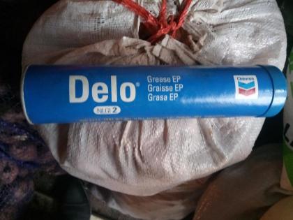

AlexPit Опубликовано 12 ноября, 2019 Жалоба Поделиться Опубликовано 12 ноября, 2019 235208642 DELO Grease EP NLGI 2 (10х397 гр) 0,397 кг вроде оно, но смазка ооочень интересная, надеюсь служить будет отлично, потому что хорошо нас уже не устраивает... Ссылка на комментарий
kudan01 Опубликовано 12 ноября, 2019 Жалоба Поделиться Опубликовано 12 ноября, 2019 https://www.drive2.ru/l/543133731305555341/ Ссылка на комментарий
