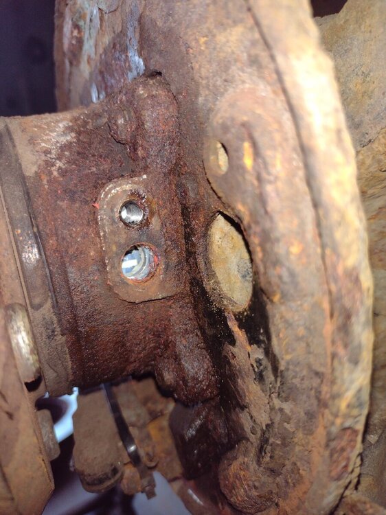

Konsul Опубликовано 28 декабря, 2021 Жалоба Поделиться Опубликовано 28 декабря, 2021 плиз...обычный литол, ну или литиевая для высоких температур. Навернулся датчик АБС, вот думаю б/у есть с переднего колеса поставить или новую ступицу. Пробег 160к Ссылка на комментарий
AlexPit Опубликовано 28 декабря, 2021 Жалоба Поделиться Опубликовано 28 декабря, 2021 я не помню, датчики разные по длине проводов вроде, не буду утверждать точно, но я бы ступицу не менял, если не гудит, а смазки набил бы литиевая для высоких температур, тут есть марка на форуме, у меня датчик отвалился еще на 120-130 т. км., поменял в обоих задних ступицах, набил смазкой, сейчас 201 т. км., полет нормальный, гула нет, обрати внимание на разъем в районе заднего редуктора, от правого датчика, его вымыть, вычистить, заизолировать, он в очень неудачном месте... Ссылка на комментарий
Konsul Опубликовано 28 декабря, 2021 Жалоба Поделиться Опубликовано 28 декабря, 2021 (изменено) я не помню, датчики разные по длине проводов вроде, не буду утверждать точно, но я бы ступицу не менял, если не гудит, а смазки набил бы литиевая для высоких температур, тут есть марка на форуме, у меня датчик отвалился еще на 120-130 т. км., поменял в обоих задних ступицах, набил смазкой, сейчас 201 т. км., полет нормальный, гула нет, обрати внимание на разъем в районе заднего редуктора, от правого датчика, его вымыть, вычистить, заизолировать, он в очень неудачном месте...C0050 ошибка не сбрасывается, прозвоню датчик если норм, придется ступицу менять, вероятно что дорожку подъело. Новая ступица около 3,5-5 т. рублей Изменено 28 декабря, 2021 пользователем Konsul Ссылка на комментарий

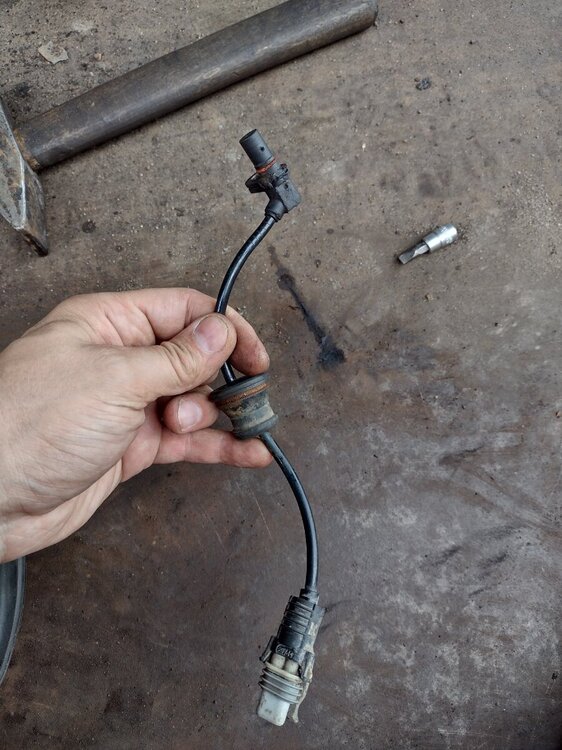

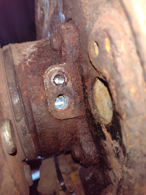

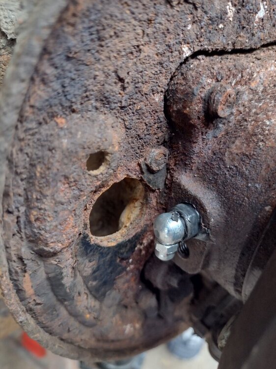

Konsul Опубликовано 17 января, 2022 Жалоба Поделиться Опубликовано 17 января, 2022 (изменено) В общем поменял заднюю ступицу на ILJIN IJ113020, старую пришлось пилить болгаркой, датчику тоже хана, он прикипел.Смазку использовал ВМПАВТО 1304 Изменено 17 января, 2022 пользователем Konsul Ссылка на комментарий
