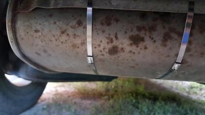

Евгений26 Опубликовано 30 июля, 2019 Автор Жалоба Поделиться Опубликовано 30 июля, 2019 Поступил так:Делов на три минуты. Ссылка на комментарий
FLASH770 Опубликовано 30 июля, 2019 Жалоба Поделиться Опубликовано 30 июля, 2019 нормально так получилось,хомуты со временем не ослабнут? а то будет на кочках дребезжать Ссылка на комментарий
Евгений26 Опубликовано 31 июля, 2019 Автор Жалоба Поделиться Опубликовано 31 июля, 2019 Время покажет... Ссылка на комментарий
