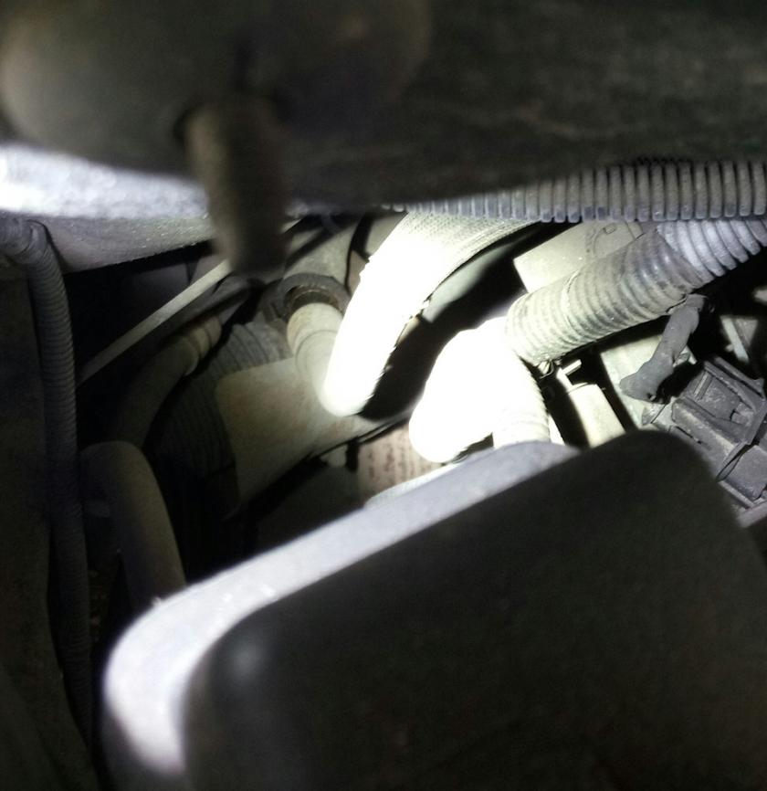

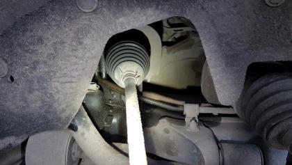

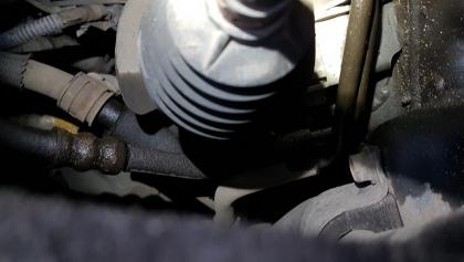

Евгений26 Опубликовано 27 октября, 2019 Жалоба Поделиться Опубликовано 27 октября, 2019 Сегодня менял колеса на зиму.По ходу процесса был удивлен потекам масла в районе правого шруса.Мысли были типа, раздатка привет передает...Но оказалось и проще и сложнее одновременно:Одна из трубок, это шланг от бачка, переходящий в трубку, которая идет по подрамнику куда в сторону насоса.Вторая трубка идет фиг знает куда, но подымается вверх по движку шлангом, а далее по движку уже опять трубкой на насос.Как соединяются трубку со шлангами? Гаек нет. Развальцовка?И что, менять теперь две длинных трубки в сборе?И чего бы им захотелось потечь обоим сразу?На да, почти 6,5 лет.Но вон и старше есть авто, и похоже я первый с такой бедой... Ссылка на комментарий
AlexPit Опубликовано 27 октября, 2019 Жалоба Поделиться Опубликовано 27 октября, 2019 там везде вальцовка, от времени резина разбухает, и развальцовывает саму себя, можно новую и забыть на 5-6 лет, есть конторы, но будете постоянно ревизировать, решать вам.... Ссылка на комментарий
Виталий74 Опубликовано 27 октября, 2019 Жалоба Поделиться Опубликовано 27 октября, 2019 Я забил х... и просто подливаю. Ссылка на комментарий
Евгений26 Опубликовано 27 октября, 2019 Автор Жалоба Поделиться Опубликовано 27 октября, 2019 Новые?12 и 8 тысяч.Кошерно?Мне по сегодняшнему времени нет. Ссылка на комментарий
Дмитрий-Тюмень Опубликовано 27 октября, 2019 Жалоба Поделиться Опубликовано 27 октября, 2019 Новые?12 и 8 тысяч.Кошерно?Мне по сегодняшнему времени нет.их перепресовывают. геморрой снять и поставить обратно. я заказал перепресовку, но у меня сейчас ни коробки, ни раздатки нет ))) Ссылка на комментарий
Евгений26 Опубликовано 27 октября, 2019 Автор Жалоба Поделиться Опубликовано 27 октября, 2019 Во-во!Почитал сервисную документацию.Для замены одной из трубок надо снять раздатку! Ссылка на комментарий
