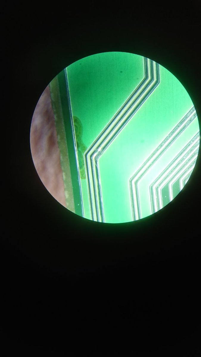

GNG Опубликовано 22 января Жалоба Поделиться Опубликовано 22 января 16pin (ХС7 зеленый) не прозванивался с 27-й ногой микросхемы. Сигнал на включение правых поворотников не проходил. Разъем с платы был снят второй раз. Сигналы от переходов через плату (есть фото выше) идут ну очень тонкими дорожками до 27-й и 28-й ноги микросхемы. Повреждения видно только под микроскопом. Дорожка от перехода до 27-й ноги была повреждена в двух местах. Похоже фрицы специально программируют такие неисправности на будущее. У них все заточено на сбор бабла. Прокидывание перемычек лишь на время поможет, т.к. окислы как ржавчина уничтожат дорожки, и потом возникнут еще большие проблемы с блоком. Лучше сразу снять разъем и восстановить дорожки на плате. Но это должен делать не рукожоп (жопорук) и оборудование должно позволять такие манипуляции. Если в мастерской прокинули перемычки проводами, то это не ремонт... Пока непонятно с чего накапало в блок. Под штатной магнитолой ничего подозрительного не видно. Над блоком BCM есть блок (контроллер температуры). Может с ним как-то связана проблема заливания BCM. Надо разбираться. Раньше я думал, что стекает по корпусу блока, но похоже капает на коннектора разъема и по ним стекает под разъем. Повреждения то только между платой и разъемом, а разъем сверху на плате. Ссылка на комментарий

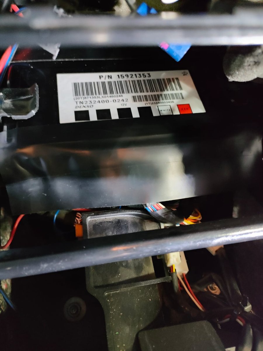

chlkvan Опубликовано 22 января Жалоба Поделиться Опубликовано 22 января чтоб остановить окисление на данных дорожках надо убрать прохождение тока по ним, я считаю что лучше всего прокинуть перемычки тоненькими проводами от микросхемы до разъема а сами дрожки прервать с обеих сторон разъемов тем самым ток по данным дорожкам прекратится и окисление тоже, так как ножки микросхемы при включении поворота просто подтягиваются к земле то я думаю что работать эти перемычки будут долго и счастливо. ИМХО. что натекло у меня я знаю, покупал жидкие освежители и распылял в воздуховод вот и натекло, я отмывал корпус ВСМ от масел освежителя. На фото сделал зонтик для блока. Ссылка на комментарий
GNG Опубликовано 22 января Жалоба Поделиться Опубликовано 22 января Еще раз это фото. Тут же не только поворотники... Ссылка на комментарий
chlkvan Опубликовано 22 января Жалоба Поделиться Опубликовано 22 января у вас окисление серьезное, у меня вроде такого нет. буду надеяться что проработает долго, блок с разборки у меня есть, представится возможность клонирую и пусть лежит Ссылка на комментарий
