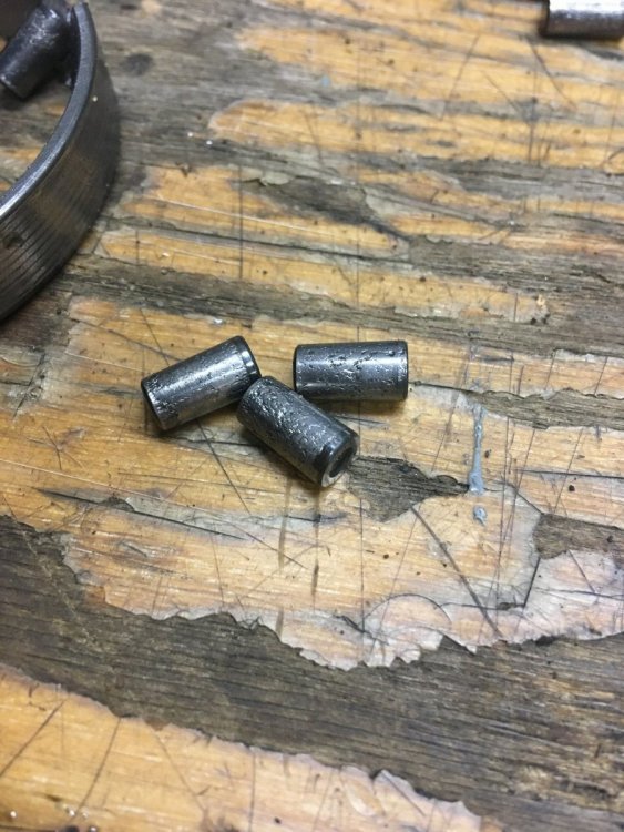

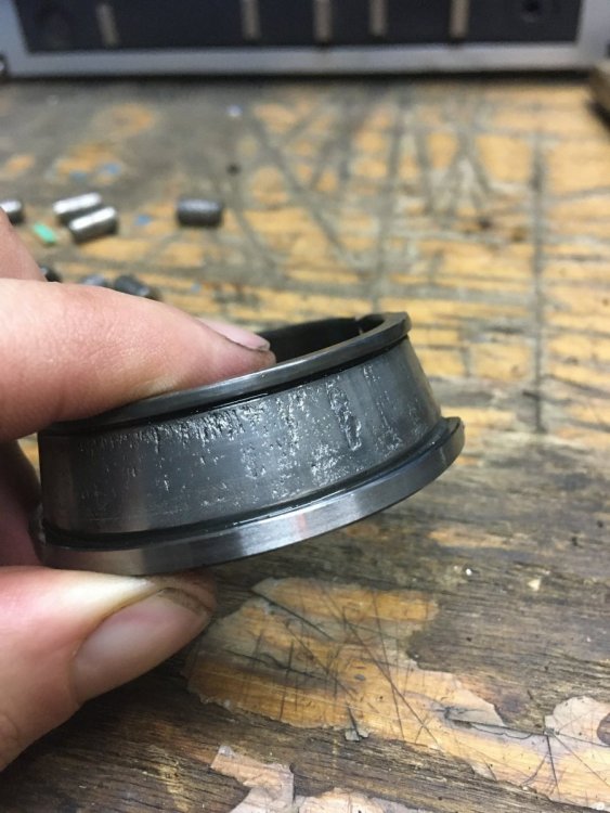

Airtank Опубликовано 3 ноября, 2023 Жалоба Поделиться Опубликовано 3 ноября, 2023 26 минут назад, Дерзкий сказал: В моём случае резина ни при чём. Слушали стетоскопом. Чуть от хвостовика смещаешь его и звук стихает. Кто знает про преднатяг подшипников хвостовика? На драйве много кто делал и фото есть, но никто как будто и не заморачивался этим преднатягом. Просто собирают в обратном порядке и всё. По преднатяг ответил в личку. Если подшипники меняете первый раз в раздатке, то 100% маленькие (назову их так) подшипники на валах вышли из строя. Они в первую очередь страдают. Ссылка на комментарий

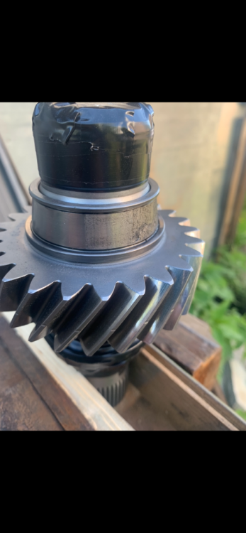

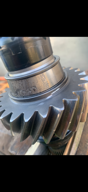

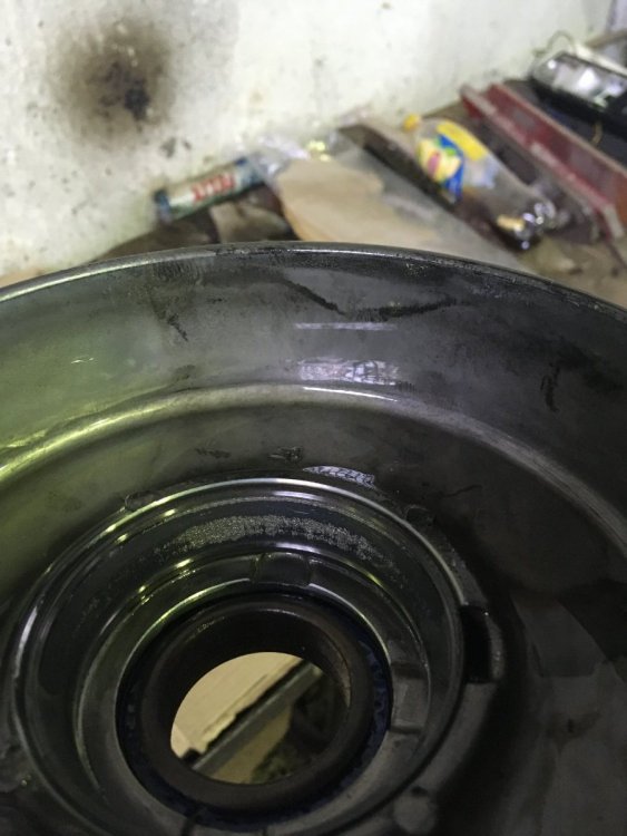

Airtank Опубликовано 3 ноября, 2023 Жалоба Поделиться Опубликовано 3 ноября, 2023 Немного фото. В таком состоянии были подшипники, когда я их менял во второй раз. Ссылка на комментарий

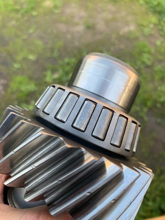

Airtank Опубликовано 3 ноября, 2023 Жалоба Поделиться Опубликовано 3 ноября, 2023 Это подшипники из заднего редуктора. В таком же состоянии были в раздатке (когда менял первый раз, родные). Ссылка на комментарий
