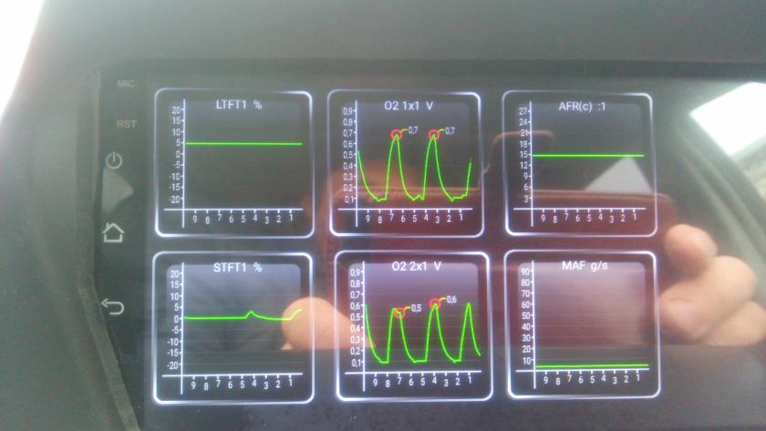

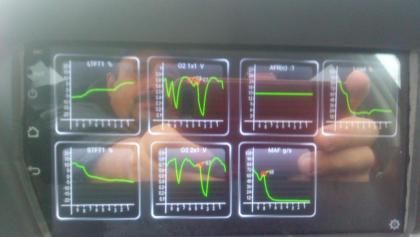

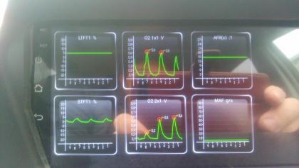

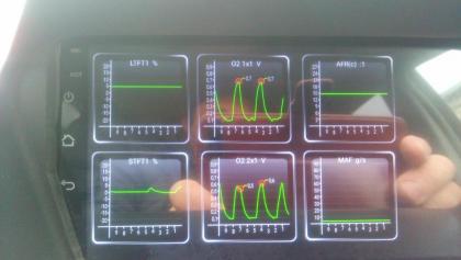

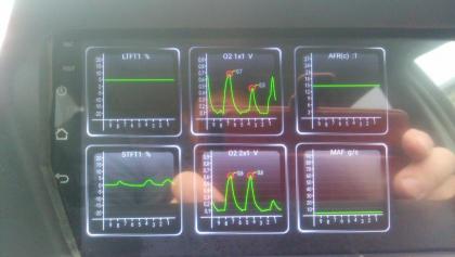

w_major Опубликовано 7 января, 2020 Автор Жалоба Поделиться Опубликовано 7 января, 2020 В общем, кое-как поборол Торк, результаты на ХХ на прогретом моторе:и после нагрузки: Ссылка на комментарий

w_major Опубликовано 7 января, 2020 Автор Жалоба Поделиться Опубликовано 7 января, 2020 (изменено) Насколько я знаю работу кислородных датчиков он же датчик состава смеси (если прав Ромчелло), то по этим графикам у меня претензий к их работе нет. Синусоида в пределах 100-800 мВ, состав смеси стабилен 14,7, реакция датчика массового расхода воздуха и лямбд на нагрузку адекватная. НО и заскоков в это время не было. Изменено 7 января, 2020 пользователем w_major Ссылка на комментарий
AlexPit Опубликовано 7 января, 2020 Жалоба Поделиться Опубликовано 7 января, 2020 надо смотреть что при затупах, придется покататься... по показаниям лямбда вроде в норме до 1 Ссылка на комментарий
