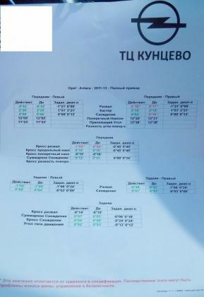

Vad65 Опубликовано 5 марта, 2016 Жалоба Поделиться Опубликовано 5 марта, 2016 05.03.2016г. http://detroitgarage.ru/. "ДетройтАвто". Цена вопроса 1800р., задние колёса были в норме, передние"не Хурошо".. После устранения неисправности заехал на Гагарина, посоветовал провести калибровку стенда. Денежку вернули. P.S. Есть смысл обращаться в "ДетройтАвто" ибо они специализируются на внедорожниках. Всем Удачи! Ссылка на комментарий
kezich Опубликовано 6 мая, 2016 Жалоба Поделиться Опубликовано 6 мая, 2016 Здравствуйте!Подскажите пожалуйста, есть проблема жора задней летней резины с внутренней стороны (не сильно). Резина 255/55/18 Сход развал делал раза 4, жор по прежнему присутствует. Но при этом зимнюю резину 235/60/17 не жреёт при тех же утановках.Что смущает, все разы углы установки колес оказывались разные по программам,и отличные от тех, что выкладывают на форуме) и в добавок на последних двух станциях сказали, что у меня уже стоит два эксцентрика на задней части, но нужно поставить ещё два т.к. без них зад не смогут вывести, правда в итоге оба раза выводили))Никто не сталкивался?P.S. У рестайла и дорестайла кстати разные установки? Ссылка на комментарий

Pitun Опубликовано 11 июля, 2016 Жалоба Поделиться Опубликовано 11 июля, 2016 я тут внимание обратил на то, что разные параметры углов на дизель 2,2 и 2,0 (за бензин не знаю, но наверняка там тоже отличие есть). Машины все отличаются по массе, а соответственно разное поведение. На стендах в основном параметры дорестайла я встречаю. А хочется то, что доктор прописал. Подскажите где найти нормальный стенд? Ссылка на комментарий
