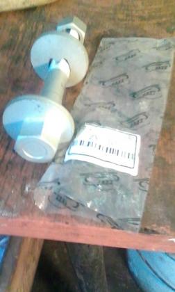

Vlas.v Опубликовано 29 июня, 2017 Жалоба Опубликовано 29 июня, 2017 В 15.06.2009 в 04:40, Jet Li сказал: rodegast сказал: Наверное проверить какие болты стоят именно у тебя, можно только подняв машину на подъемник и открутить родные болты. Да, и заплатить за подъемник и снятие болтов. Везде надо платить. Истина где то рядом.........Ребята расслабьтесь! Не надо никому ничего платить, и ничего куда-то поднимать. Хотите посмотреть на эти самые болты, подлезьте под задний бампер. А если их хотите в упор посмотреть или пощупать, то снимите заднее колесо. В шарнире верхнего рычага в соединение с подрамником установлены эти болты. Они помечены белой краской, только они без эксцентрика. Вот фото самих болтов и шайб, которые идут как ремонтные.Болт-эксцентрик номер Opel/GM 4804606/94502054 Шайба-эксцентрик номер Opel/GM 4804609/94525295 У вас на фото болт с эксцентриком ,вопрос зачем шайба отдельно если на болту имеется эсцентричная шайба?Или нужно заказывать и то и другое?
S@chok Опубликовано 29 июня, 2017 Жалоба Опубликовано 29 июня, 2017 Так шайба с другой стороны ставится, где гайка. Для фиксации положения.
Vlas.v Опубликовано 29 июня, 2017 Жалоба Опубликовано 29 июня, 2017 В 29.06.2017 в 07:36, S@chok сказал: Так шайба с другой стороны ставится, где гайка. Для фиксации положения.Спасибо, всё понятно. Просто раньше ездил на развал и не стоял над душой и механика,мне сказали что с зади всё в норме про болты ни слова.А вот крайний раз заехал на развал и не уходил, пялясь на комп.механик высказал про болты и что будет очень тяжело без них выставить,он даже позвал помощника. Долго возились вроде получилось но за это цена была выше.
Vlas.v Опубликовано 29 июня, 2017 Жалоба Опубликовано 29 июня, 2017 GM/CHEVROLET/OPEL 4804609 Шайба MSC-STC-1298SUP-682 1 152,00 1 2304,00 2 29.06.2017 10:12:33 GM/CHEVROLET/OPEL 95471155 Болт рычага, заднего MSC-STC-139SUP-111 0 389,00 1 2778,00 Вот заказал.

kudan01 Опубликовано 12 ноября, 2018 Жалоба Опубликовано 12 ноября, 2018 Вот таких 2 болта заказал. Производство Тайвань. https://www.drive2.ru/l/514472211948504106/Планирую сход делать тонко...Все еще билютень интересует на С105.

kudan01 Опубликовано 18 ноября, 2018 Жалоба Опубликовано 18 ноября, 2018 Сегодня вкинул верхние развальные болты. Отлично подошли от Q5, Амарок , болты. .. тайваньский производитель под артикулом ZV33P присылает болт-шайбу-гайку под одним артикулом. По цене дешевле оригинала. Скорее всего кетай, сделан добротно.Болт имеет преимущество : головка у него выше. середина болта имеет небольшую расточку, чтобы меньше корродировал. Верхние болты снимать легче на стоящем авто на колесах... тогда не зажимает болт в рычаге. Легко вынимается. Ну и головка и ключ нужен на 21, в идеале трещеточный.
kudan01 Опубликовано 18 ноября, 2018 Жалоба Опубликовано 18 ноября, 2018 направление расположения болтов по-правильному должно быть так:
