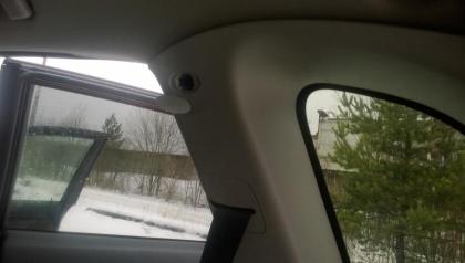

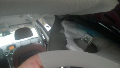

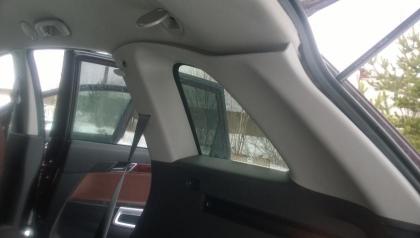

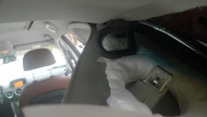

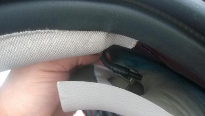

beershtein Опубликовано 6 марта, 2016 Жалоба Поделиться Опубликовано 6 марта, 2016 Хочу добавить по последнему сообщению: постигла та же участь, вначале оборвало шланг спереди - там все просто и много писали, а потом сзади. Тоже вначале ходил вокруг и думал что к чему. Посмотрел, что сзади есть также накладка Airbag, решил снять ее, там дальше винт, потянул за верхнюю часть пластиковой накладки стекла-глухаря и там видно наш шланг, основная трасса идет в виде гофрированного шланга, а соединяется резиновыми шлангами, которые и срывает, когда пытаемся продавить замершую воду. Пластик сзади достаточно плотный, поэтому не стоит переживать, что поломаете, но и фанатизма не надо. А вот разбирать весь багажник точно не стоит. Фото прикладываю. 1 Ссылка на комментарий
