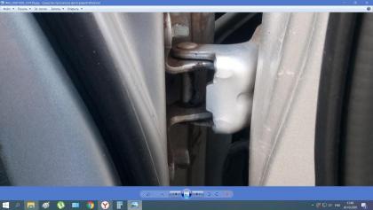

AlexPit Опубликовано 17 апреля, 2020 Жалоба Поделиться Опубликовано 17 апреля, 2020 Добрый день! Решил смазать петли и стопора в том числе и 5-ю дверь. Вот только не пойму как сами петли (штоки) мазать. кто делал поделитесь опытом. Со стопорами более или менее ясно... Ссылка на комментарий

AlexPit Опубликовано 19 апреля, 2020 Автор Жалоба Поделиться Опубликовано 19 апреля, 2020 вы саму процедуру смазки дверных петель опишите, с аэрозолью все ясно, пшик и готово, а как заложить к примеру обычную солидольную смазку, изначально что надо сделать? чем промыть? водой? спиртом? как еще удалить следы старой смазки с песком и пылью?... Ссылка на комментарий
Иванович Опубликовано 19 апреля, 2020 Жалоба Поделиться Опубликовано 19 апреля, 2020 вы саму процедуру смазки дверных петель опишите, с аэрозолью все ясно, пшик и готово, а как заложить к примеру обычную солидольную смазку, изначально что надо сделать? чем промыть? водой? спиртом? как еще удалить следы старой смазки с песком и пылью?... Вот когда заморачивался делал дешево и сердито: ветошью протер, затем кисточкой с уайтспиритом прошелся затем, пропшыкал-продул компрессором через палец). Компрессор у меня на крокодилах и провод в двойной резиновой изоляции 5м). Мешаем выбранную смазку с уайтспиритом в донышке от пл. бутылки и кисточкой мажем петли, лишнее удаляем. Через время смазка от жидкости избавляется и немного густеет. Хлопотно, зато цена мизерная, под пиво на солнышке замечательно)))жаль с пивом пришлось завязать.Ps самая узкая и недорогая кисть покупается в леруа мурлене. Ссылка на комментарий
