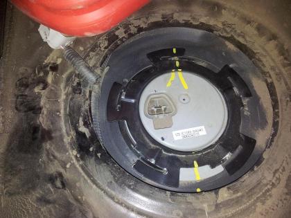

kudan01 Опубликовано 21 августа, 2012 Жалоба Поделиться Опубликовано 21 августа, 2012 Лючок под сиденьями. Сиденья откидываются вперёд. Лезьте на здоровье.а я не просек как их откинуть, спинку - это да, там вроде не приспособлено по умолчанию их откинуть, нужно к креплениям лезть Ссылка на комментарий
melbu Опубликовано 21 августа, 2012 Жалоба Поделиться Опубликовано 21 августа, 2012 (изменено) а я не просек как их откинуть, спинку - это да, там вроде не приспособлено по умолчанию их откинуть, нужно к креплениям лезть Нужно откинуть спинки вперед. На задних креплениях подушек есть стопора. Их надо вперед по ходу толкнуть и подушки можно будет поднять. http://img-fotki.yandex.ru/get/6605/18329061.16/0_81f33_9baa849_XL.jpeg Изменено 21 августа, 2012 пользователем melbu Ссылка на комментарий
kudan01 Опубликовано 21 августа, 2012 Жалоба Поделиться Опубликовано 21 августа, 2012 но не удобно сделали , могли сообразить по лучше подъем сидухи, и подголовники с большим трудом снимаются или я не прав? Ссылка на комментарий
melbu Опубликовано 21 августа, 2012 Жалоба Поделиться Опубликовано 21 августа, 2012 но не удобно сделали , могли сообразить по лучше подъем сидухи, и подголовники с большим трудом снимаются или я не прав? Подголовники снимать не надо. Поднимать сиденье для увеличения объема багажника то же нет необходимости, потому что сложенные спинки создают с полом багажника ровную поверхность. Единственно, если снять пол багажника, вынуть запаску и органайзер и потом еще поднять сиденья, то можно получить дополнительно куб полезного объема. Но мне за полтора года это не потребовалось пока. Ссылка на комментарий
kudan01 Опубликовано 22 августа, 2012 Жалоба Поделиться Опубликовано 22 августа, 2012 полазил я там сегодня , там 2 лючка, не зацепиться за них, чтобы выкрутить можно было , а рвать вверх не сильно поддавался.... так, отсоединил разъем мозгов, подсоединил, залил 30 литров в бак... и стрелка стала, не дергается,,, посмотрим что будет потом. Ссылка на комментарий

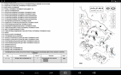

kudan01 Опубликовано 4 сентября, 2012 Жалоба Поделиться Опубликовано 4 сентября, 2012 http://captiva-club.org.ua/tis-chevrolet-captiva/images/c7a11f59.pngТопливный бак -28Топливный насос (вспомогательный) -29Топливный насос (главный) - 30В каком из лючков датчик??? Ссылка на комментарий
kudan01 Опубликовано 4 сентября, 2012 Жалоба Поделиться Опубликовано 4 сентября, 2012 http://captiva-club.org.ua/tis-chevrolet-captiva/images/c171f01.png № ОПИСАНИЕ ОПЕРАЦИИ КОД ОПЕРАЦИИ C 2.0DSL 2.4D 3.2D 1 НАСОС, ТОПЛИВНЫЙ, И/ИЛИ УКАЗАТЕЛЬ, УПЛОТНИТЕЛЬНОЕ КОЛЬЦО (В БАКЕ) - ЗАМЕНА 1710300 0.6 0.6 0.6 2 НАСОС, ТОПЛИВНЫЙ ВСПОМОГАТЕЛЬНЫЙ И/ИЛИ УКАЗАТЕЛЬ, УПЛОТНИТЕЛЬНОЕ КОЛЬЦО (В БАКЕ) - ЗАМЕНА 1710400 0.5 0.5 0.5 3 ШЛАНГИ, ВЕНТИЛЯЦИЯ ЗАПРАВОЧНОЙ ГОРЛОВИНЫ ТОПЛИВНОГО БАКА - ЗАМЕНА 1710700 0,9 0,9 0,9 4 БАК, ТОПЛИВНЫЙ - ЗАМЕНА 1710900 1,2 1,2 1,2 A - с блоком заднего привода 171090A 1.5 1.5 1.5 5 КОЛЬЦО, ТОПЛИВНЫЙ НАСОС - ЗАМЕНА 1711100 0.5 0.5 0.5 A - заменить кольцо вспомогательного топливного насоса 171110A 0.1 0.1 0.1 6 ДАТЧИК, ТОПЛИВНЫЙ - ЗАМЕНА 1711700 0.6 0.6 0.6 A - заменить вспомогательный топливный датчик 171170A 0.1 0.1 0.1 Ссылка на комментарий
kudan01 Опубликовано 4 сентября, 2012 Жалоба Поделиться Опубликовано 4 сентября, 2012 http://captiva-club.org.ua/tis-chevrolet-captiva/files/sm-c-7c2_1f1b.ru.php#c1f1fsПримечание: Иллюстрации в этом разделе показывают датчик топлива ТОЛЬКО на основном топливном насосе. Датчик топлива на резервном топливном насосе аналогичен. я не понял, их что там ? два? Ссылка на комментарий

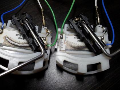

victoriya_t Опубликовано 5 октября, 2012 Жалоба Поделиться Опубликовано 5 октября, 2012 Может поможет фото. Ссылка на комментарий
melbu Опубликовано 5 октября, 2012 Жалоба Поделиться Опубликовано 5 октября, 2012 Может поможет фото. Не выглядит воплощением надежности. Ссылка на комментарий
kudan01 Опубликовано 5 октября, 2012 Жалоба Поделиться Опубликовано 5 октября, 2012 да, конструкция слабенькая .... Ссылка на комментарий
Maks Опубликовано 5 октября, 2012 Жалоба Поделиться Опубликовано 5 октября, 2012 да, конструкция слабенькая ....А что это ? Не ,ну я конечно понимаю, что 'это' из топливного бака. Но ужасно хочется поподробней. Ссылка на комментарий
kudan01 Опубликовано 6 октября, 2012 Жалоба Поделиться Опубликовано 6 октября, 2012 да поразмысли сам, насос низкого давления, поплавок - часть указателя уровня.... Ссылка на комментарий
