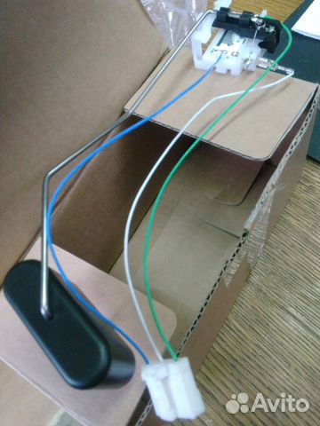

У меня месяц уровень гулял , как только солярки меньше полбака оставалось. Заказал датчик, разобрали все , вынули. Визуально - все отлично. Так как с номерочком заказа немного ошибся , оставили всё как есть . Еще полмесяца уровень погулял и....всё пришло в норму . Уже месяц так. Остался ненужным датчик уровня топлива. Обращайтесь кому нужен.
датчик   топлива  General Motors  96 629 373
Изменено пользователем ZAVik

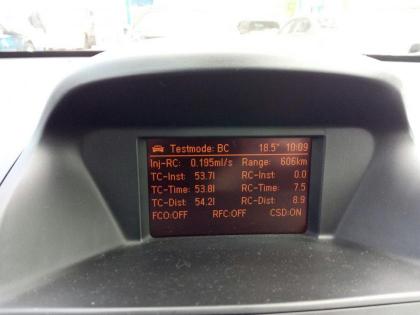

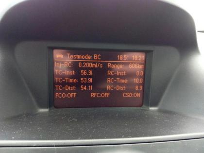

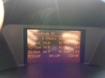

Происходит какой-то глюк со стрелкой указателя уровня топлива. Показала резко понижения уровня топлива. хотя БК этого не заметил и показывает нормальный расход. и уровень в баке. Или стрелка датчика напрямую зависит от поплавка в бензобаке?

просто в одном из баков перестает работать (или глючит) датчик))) Такая же ерунда иногда бывает- падает уровень топлива на половину... Потом восстанавливается)
Изменено пользователем NERSKY
Вот такая же ерунда. Ладно забью до лучших времен главное БК норм показывает
терпи брат, а стрелочка-то мозг выносить будет.... я год терпел..
проблема решается заменой обоих датчиков...
может ошибаюсь но разве поплавок не только во второй правой камере бензобака
в обоих половинах бака по поплавку-датчику.
А какой чаще глючит?
Ситуация: Почти полный бак, что стрелка при включении зажигания и показывает. Стоит чуток поездить- уже треть, или вообще половина. При следующем включении зажигания- опять "full"  :-) , но не на долго
да одинаково, бак состоит из двух взаимосообщающихся сосудов,
один больший по объему, второй меньше. поплавки всегда в обоих плещуться ,
соответственно контактная дорожка истирается на обоих ....
