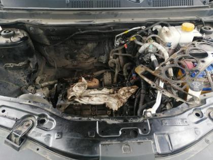

Дмитрий_Царик Опубликовано 26 августа, 2020 Жалоба Поделиться Опубликовано 26 августа, 2020 (изменено) вот так друг будет выглядеть твое будущее если ты это не продашь.мне искали куда он уходит антифриз с 2016 по 2020 года. в 2019 поменяли помпу. ничего не изменилось. антифриз исчезал )а уходит он в мотор понемногу)и тоже по щупу и слитому маслу ничего особо не было заметнопока не крякнуло совсем.а моторы на этот кусок говна стоят в районе 140-160 косарей. без навесного Изменено 26 августа, 2020 пользователем Дмитрий_Царик Ссылка на комментарий

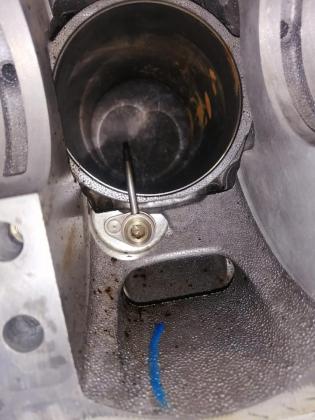

Дмитрий_Царик Опубликовано 2 сентября, 2020 Жалоба Поделиться Опубликовано 2 сентября, 2020 ну я от москвы далеко. сегодня опрессовали блок - трещина в магистральном масляном канале. заеду посмотрю покажут. блок под замену. Ссылка на комментарий

Дмитрий_Царик Опубликовано 3 сентября, 2020 Жалоба Поделиться Опубликовано 3 сентября, 2020 мотор треснул снизу. притом в таком месте что тудане подлезешь для сварки. смотрел его вчера вживую, все показали. это ведро только менять Ссылка на комментарий
Дмитрий_Царик Опубликовано 3 сентября, 2020 Жалоба Поделиться Опубликовано 3 сентября, 2020 ну я от москвы далеко. сегодня опрессовали блок - трещина в магистральном масляном канале. заеду посмотрю покажут. блок под замену.Транспортные компании все возят. тем кто не верит что блоки лопаются: мой блок A24XF, 167лс. 2013 год, пробег 96000 вид снизу: там где синяя полоска в маленькой это щелке внутри трещина. заварить никак так как туда не подлезешь. Ссылка на комментарий

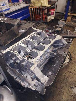

Дмитрий_Царик Опубликовано 15 октября, 2020 Жалоба Поделиться Опубликовано 15 октября, 2020 забрал вчера машинку из сервиса. сделано:1) куплен ремонтный блок (гильзованный с новыми резинками и прочим) за 95000 с доставкой2) куплены все цепи, натяжители и успокоители + взял сразу обгонную муфту на гену и у токарей заказал волшебный болт для успокоителя ~450003) шестеренки не менял - так как пробег был менее 100. вроде все норм с ними4) собрал - вчера антифриз не уходил))))) истрачено итого 180 тысяч. p.s.: каталики были уже подзасратые. удалил их. теперь надо прошивку ставить или другие каталики вваривать Ссылка на комментарий
