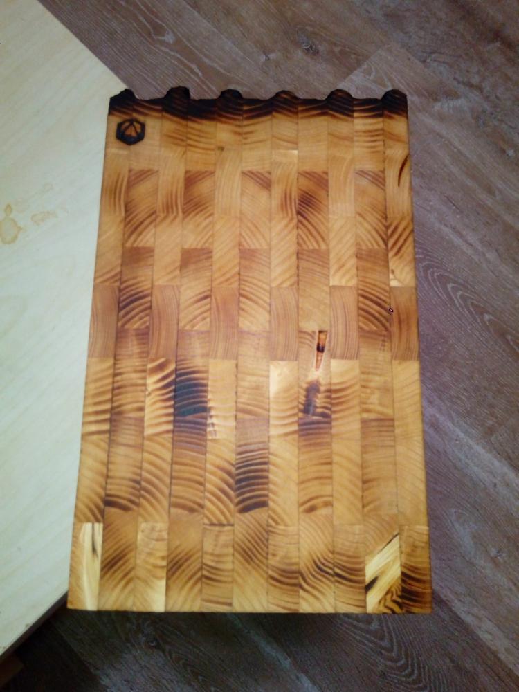

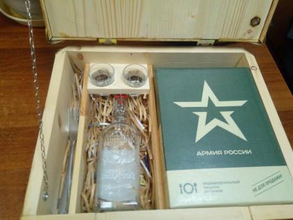

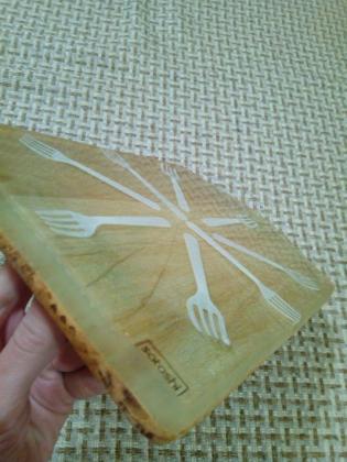

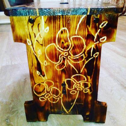

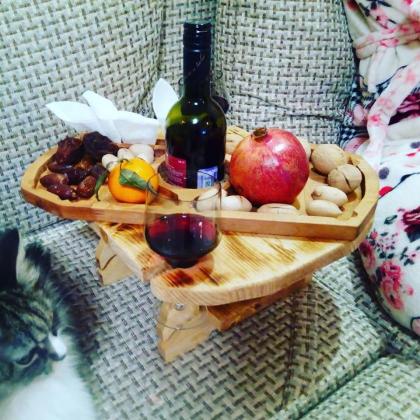

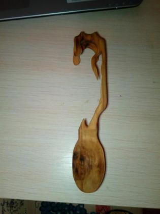

kot854850 Опубликовано 8 сентября, 2020 Жалоба Поделиться Опубликовано 8 сентября, 2020 Вот, подумал, поделюсь своим хобби тоже. Пока служил времени особо не было, на пенсии занялся. Да есть наверное единомышленники, может опытом поделимся. 1 Ссылка на комментарий

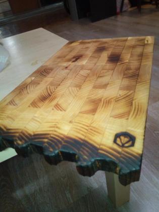

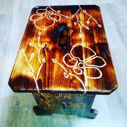

kot854850 Опубликовано 30 октября, 2020 Автор Жалоба Поделиться Опубликовано 30 октября, 2020 (изменено) ... чем красить сам стол... У нас в Екб, что в ОБи, что в Мурло и т.д. есть много всяких пропиток, на основе парафинов, либо воски для дерева с эффектом водоотталкивания. Зашлифовал, втер воск, потом строительным феном прогреваешь, воск впитывается намертво, а вода как с гуся!!!Ножки можно предварительно смочив, обжечь газовой горелкой, потом почистить и также покрыть воском. Обжигай не боясь полного потемнения, где будут возникать искры, брызни малех водички, потом зачищай. Этот способ еще в древнем китае применяли, на поверхности обгоревшее дерево создает "защитную пленку", и нифига ему не будет :D: . Вот пример, я обжигал, делал шахматную доску: https://www.instagram.com/p/B9jUZfXI97g/?utm_source=ig_web_button_share_sheet Изменено 30 октября, 2020 пользователем kot854850 1 Ссылка на комментарий

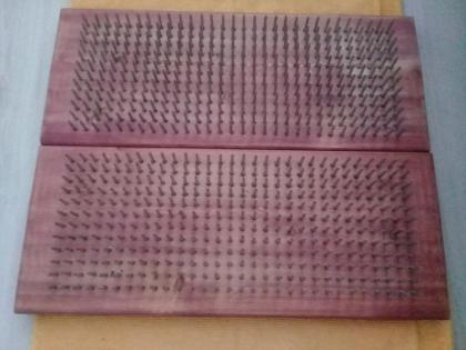

Иванович Опубликовано 28 сентября, 2021 Жалоба Поделиться Опубликовано 28 сентября, 2021 Стол не сделал, ставить помещение УК не выделил, а таскать каждый раз во двор хлопотно. На днях в перерывах между писаниной на форуме и другими насущными сваял доску Садху или просто доску с гвоздями.Доску 20 прошкурил, вскрыл слегка морилкой и прошел льняным маслом. Гвозди оцинкованые 40 кровельные. ○2,8мм.Промерил штангелем длину в допуск +/- 1мм. Что не прошли, отбраковал. Методом проб сделал натяг 0,3мм те сверло 2,5. Снял фаски примерно на глубину 2мм с обеих сторон битой(под крест) зажатой в дрели. Фаска важный этап!иначе доска щепится с обратной стороны. Вобщем начал практиковаться.Непередаваемый спектр ощущений))) Всем здоровья! Ссылка на комментарий

AlexPit Опубликовано 29 сентября, 2021 Жалоба Поделиться Опубликовано 29 сентября, 2021 вот только не знаю, когда ляжешь или когда встанешь, если встанешь.... как ощущения? Ссылка на комментарий
S@chok Опубликовано 29 сентября, 2021 Жалоба Поделиться Опубликовано 29 сентября, 2021 Вову вообще понесло))) Ссылка на комментарий
Иванович Опубликовано 29 сентября, 2021 Жалоба Поделиться Опубликовано 29 сентября, 2021 Вову вообще понесло))) Саша, верно после бани шайку холодной воды на себя выливал после парилки и(или) в снежок, в прорубь нырял. Ощущения близкие, только без воды и бани.) Ссылка на комментарий
