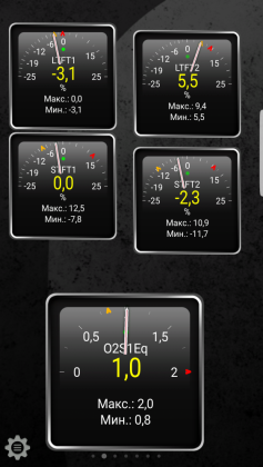

melbu Опубликовано 25 августа, 2018 Жалоба Поделиться Опубликовано 25 августа, 2018 Ради прикола посмотрел топливные коррекции. На картинке видно диапазоны изменений за поездку 50 км.Сразу говорю, залит не "наш говённый бензин"©, а чистые слезы счастья европейских нефтяных фей.Долговременные между банками стабильно отличаются на 9%. Я так понимаю, что во второй банке лишний воздух, либо в первой баке какие-то форсунки переливают, подглючивает какая-то лямбда... А может просто износились форсунки за 230кСвечи довольно свежие. Вообще при заменах разницы по свечам не замечал. Насколько нормальна такая ситуация с коррекциями? Я понимаю, что пока не авария, но всё же хотелось бы быть поближе к идеалу.Стоит ли провести какие-то профилактические мероприятия? Ссылка на комментарий

melbu Опубликовано 27 августа, 2018 Жалоба Поделиться Опубликовано 27 августа, 2018 Проехал тысячу с трассовом режиме, коррекции сблизились. В какой-то момент было даже зеркальное -2,3 +2,3. Получается по второй банке за два дня дня я видел коррекции от +2,2 до +9,2. Не понимаю, почему долговременные коррекции за короткий период меняются в столь широких пределах? Ссылка на комментарий
