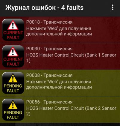

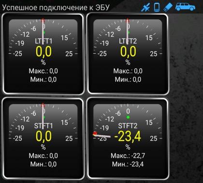

Skrul Опубликовано 23 ноября, 2018 Жалоба Поделиться Опубликовано 23 ноября, 2018 У меня вот такие коррекции показывает:Но это примерно 5 км пути и наличие вот таких ошибок: Что может быть? Ссылка на комментарий

Skrul Опубликовано 22 октября, 2019 Жалоба Поделиться Опубликовано 22 октября, 2019 Ну. Вообще ошибка проявляется по цепям. Р0008 или Р0009. Вот тогда и пора менять. А если запустил то ещё пара ошибок как последнее предупреждение Р0016, Р0017, Р0018 или Р0019. Ссылка на комментарий

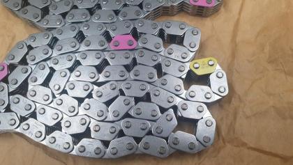

фишерманн Опубликовано 28 октября, 2019 Жалоба Поделиться Опубликовано 28 октября, 2019 (изменено) Заказал комплект от ACDelco № 12679117, пришел без основной цепи. Голограммы присутствуют, переливаются вроде правильно)))..А в коробке это..Сейчас метки такие? Встречал их на драйве... Изменено 28 октября, 2019 пользователем фишерманн Ссылка на комментарий
