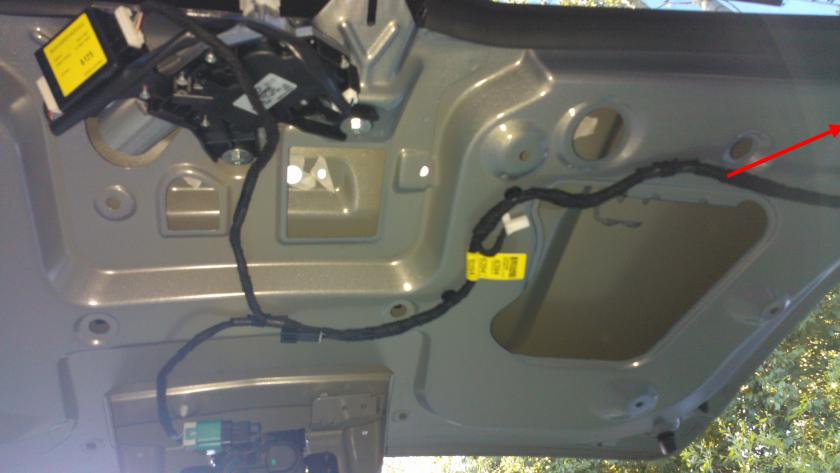

AGrus Опубликовано 16 июля, 2013 Жалоба Поделиться Опубликовано 16 июля, 2013 чтобы понятней: просто рассоединять. Сейчас постараюсь фотки найти (устанавливал камеру, прокладывал провода. К слову: вчера получил зеркало-монитор, заказывал для антары и еще для другой).нашел фото с внутренней стороны двери. , только незахватил ту часть, которая нужна, тем не менее:на металлической части задней двери имеются плоские отверстия шириной миллиметра три и длиной примерно 15. в это отверстие входит плоская часть пластиковой обшивки, крепится металлической скобой. примерные места обозначил стрелками. Ссылка на комментарий
Alekseyka Опубликовано 24 июля, 2013 Жалоба Поделиться Опубликовано 24 июля, 2013 Вот и я разобрал заднюю дверку - немного поздно конечно (машина прошла 1500 км). Рамка над номером так и не обзавелась необходимым уплотнителем (почему на заводе до этого не дошли - не понятно, а нижний хромированный молдинг имеет какой-то черный уплотнитель.Обклеил все торцевые кромки серым уплотнителем и поставил обратно (на днях повторно сниму чтобы подкрасить потертые места) Ссылка на комментарий
