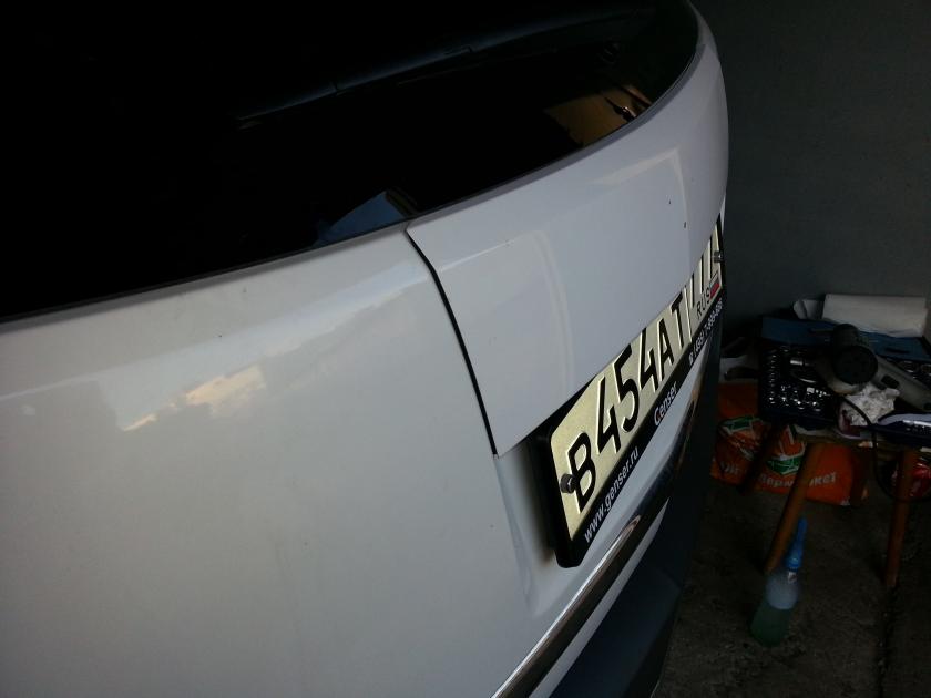

Vlad Опубликовано 9 апреля, 2014 Жалоба Поделиться Опубликовано 9 апреля, 2014 Добрый день! Проблемма с крышкой возникала неоднократно! ОД перекрасили уже дважды, последний раз две недели назад! Но! Вот опять явные два пятна вылазят по кромке крышки. Буду подавать на ОД в суд. Т.к по ЗПП повторное появление дефекта после гарантийного случая является браком дорогостоящего товара! Готовлю документы и приглашаю ОД на независимую эксперизу. Процесс долгий , думаю сработает!Приветствую! Держите в курсе. Примерно по этой схеме мне меняли рейку второй раз уже после окончания гарантии. Написал два письма ОД и ГМ, почти сработало - почти, потому что ГМ предложил оплату 90% от стоимости рейки и бесплатные работы по замене. Я решил, что производственный или конструктивный дефект рейки доказать будет не просто и дальнейшие разборки того не стоят, и согласился, в итоге новая рейка обошлась в 5 с копейками тыр. Пока жива :) Ссылка на комментарий
