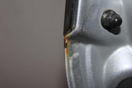

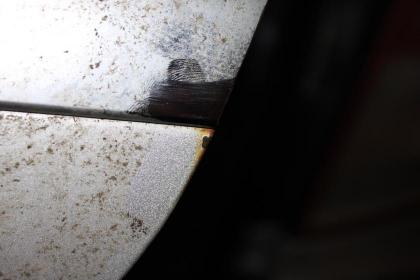

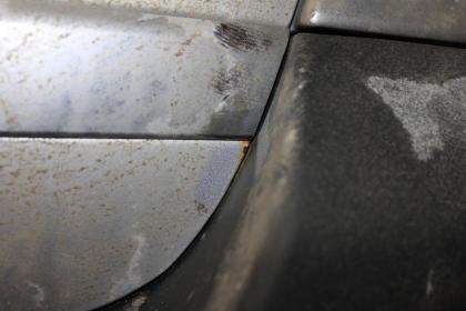

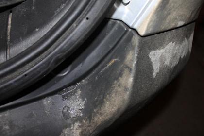

вот это дерьмо:
скол из-за ржи
зазор (машина стоит на ровной поверхности)
След на бампере
Каким антикором и,главное,в каком месте вы хотите обрабатывать? Снаружи мазать?
На мой взгляд, эту накладку как не проклеивай, толку не будет-слишком маленькая толщина её стенки, при том что за неё постоянно тянуттянут,когда открывают багажник, ничего там держаться не будет. Надо краску изолировать от неё пленкой, да и то, у меня нет уверенности что и пленку не протрет
всю накладку по кромке проклеил спленом 3мм, конечно снаружи его видно, но подрезан ровно, поэтому норм. Смотрится,под накладкой всё промазал пушсалом+все гайки шайбы им же. Изменено пользователем M0ff
ваши фото  точно мои у меня все тоже самое только цвет белый это вторя зима питерская , вот и началась ржавчина . но главное это трение двери об бампет с двух сторон равномерно и потертости  краски и ржа  в данном случае это следствие трения . Пленка при данном трении не поноцея она протрется только потеря денег и времени

Вы что хотите делайте, но ржа всё равно полезет. У нас очень плохая обработка задней двери при покраске. Выход один, полная оклейка задней двери бронированной плёнкой. Если попадутся грамотные мастера, то они клеют плёнку с загибом во внутрь по всему нижнему контуру двери и не надо изобретать колесо с вазовскими резинками, тем более, что вы этим убираете только трение, а агрессивная среда всё равно остаётся. Я так сделал 2.5 года назад и забыл об этой проблеме.
Изменено пользователем triton102
Ок , что тогда делать с мизерным зазором из-за которого крышка протирается до металла ?... плёнка протрется, резинка встанет в распор между бампером и кромкой крышки..
Видимо правильный ответ - это качественно приклеенная пленка + резинка, чтобы трение убрать. Просто мы уже выяснили, что дверь ржавеет не только на торцах или под накладками, она по всей повехности может вспучится. Поэтому пленка должна быть, причем сразу после покупки машины или перекраски двери. Я вот не сделал это сразу, а надо было.
Изменено пользователем Sargon
Вот именно. Лично я, ознакомившись с данным форумом, во время приёмки авто настоял на регулеровке зазоров 5-й двери, после чего подписал акт приёмки. А на следующий день затянул плёнкой.
В этой резинке однозначно будет скапливаться влага и неизвестно что хуже...
Чтобы под резинкой не скапливалась влага...она была посажена герметик. А вообще я тоже сначала проклеил дверь заднюю бронепленкой, да это помогло бороться с хром-накладкой, но пленка в миг перетирается на кромке двери при контакте с бампером...отсюда пока такой выход. Да забыл упомянуть что зазоры дверей тоже пытался выровнять...но выкручивающимися резиновыми упорами это сделать не возможно (в моем случае), тут единственный вариант смещать дверь и рассверливать отверстия в петлях, но тоже не факт что жесткости кузова хватит  и помогут ли эти пара миллиметров.

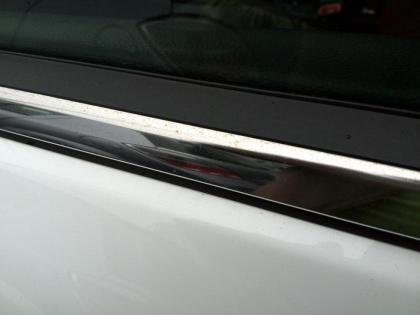

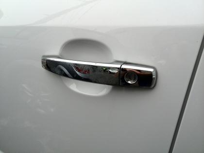

Добрый день.
На днях после мойки обратил внимание на хромированные детали кузова и места ЛКП возле хрома - появились какие-то, точки и пятна похожие на ржавчину, которые простой мойкой не смываются, но при определенном усилии можно удалить.
Машине и двух лет нет, а тут такие дела...сегодня был у ОД (Дженсер, Ясенево) с этим вопросом.
Итог следующий: случай не гарантийный, т.к. это воздействие "наших" реагентов.
Пятна и точки, которые появились в сети называют "рыжая сыпь".
Приемщик посоветовал после зимы сделать полировку ЛКП, а хром обработать спец жидкостью, свою машину, сказал, что обработал каким то "тефлоном", хватило на 3 месяца, а стоило 5 тр...

Как же заметно развитие поколений у опеля, например у astra j в cosmo комплектации вместо пластмассового хромированного молдинга и ручек использовалось уже нержавейка, а ручки были в цвет кузова. На моей полугодовалой антаре ручки уже покрылись белёсыми пятнами как и молдинг.
У меня за 2 года тоже покрылись мелкими пятнышками, но пока не смертельно. Все равно хром придает машине нарядный вид, без него очень уныло будет, особенно если черная машина.
Такими темпами от нарядного вида через пару ЗиМ не останется и следа...
