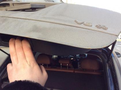

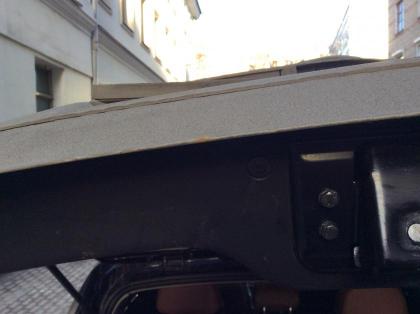

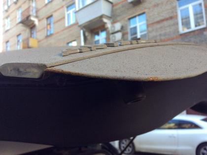

alexush16 Опубликовано 26 февраля, 2015 Жалоба Поделиться Опубликовано 26 февраля, 2015 (изменено) 1) На днях после мойки осмотрел свое авто (машине 3,5 мес. Цвет - белый) - и тоже обнаружил небольшие пятна в районе пластиковой накладки. потер салфеткой вроде исчезло. Заехал к дилеру - пошел к гарантийщику - так и так пятна появляются - он посмотрел - подумал - заезжай через неделю - будем снимать накладки - смотреть. Я ему говорю на форуме - проблема повсеместно - тишина -но случай гарантийный. Я ему говорю снимаем - смотрим - если ржа неглубокая (а она пока действительно неглубокая) обезжириваем наружку, изнутри антикорозийкой проходим, ставим (оклеиваем дверь винилом, шлифуем надфелем эту добанную накладку, клеим двойной скотч под хром и - он говорит не вопрос. После реанимации отпишусь!!!Ну вот вчера наконец загонял Антарку на "РЕАНИМАЦИЮ - обклейку и прочие процедуры" - и вот беда - оклеивать уже поздно - машине 4 мес - "Винилы" приговорили крышку к покраске. УЖАС. Завтра еду к дилеру показывать сие "чудо-крышку багажника" от ОПЕЛЯ. См. фото Друзья - одноклубники - обклеивайте крышку - сразу после покупки не тяните - цена вопроса 4 - 5 т.р. Добрый день КЛУБНИ! Покрасил крышку 30 марта 2013 у дилера по гарантии (РРТ-Моторс- Казань, ныне Р-Моторс, после переименования ушел в БАРС-АВТО) Через 2 года снова возвращаюсь в эту тему! тема выросла! Но причина осталась! Первую зиму после РЕАНИМАЦИИ постоянно после мойки осматривал сию КРИШКУ, На вторую зиму через раз, а потом просто привык и забыл. ВСЕ вроде было нормально, винил держался, Ржи снаружи не видно, а внутрь под накладку не смотрел ни разу, а жаль. Но вот постигла мою Антарку ДТП 02.02.2015 (смешно было самому), решил вытащить из сугроба ФОРД эксплорер, да у троса буксировочного разогнулись крюки (хотя в паспорте на трос написано до 5 т.) и пробило крышку багажника насквозь, трос остановился в спинке заднего правого сиденья (чудом никто не пострадал из людей. Крышка к замене (у же поменял цена вопроса на разборе 7 р. покраска 8 р Возвращаюсь к старой крышке, было очень интересно ее осмотреть после разбора и снятия моего стекла. Ржавчина была на тех же местах, как и на фото до покраски в 2013г., под винилом оказывается ржавчину не видно, делаю для себя вывод:1) либо плохо покрасили по гарантии2) либо плохо подрезали накладку3) либо плохо оклеили винилом4) либо все вместе На своем опыте Считаю для себя, что ВИНИЛ, экономически бесполезная трата денег.Лучше перекрасить 2 и 3 раз, это не проблема. Покраска стоит от 5 т.р до 8 т.р. Винил стоит 3-5 и половина от него снятие, т.к. сами вы его не снимите, хотя для покраски вторично (если за свой счет) уже не важно как вы его снимите "хорошо" или "плохо" повредив ЛКП, с другой стороны, чтобы показать крышку дилеру на вторичную покраску, ВИНАЛА там быть не должно.Потом мозг выносить и себе и дилеру для доказывания, что это снова гарантийный случай. Мои нервы дороже, чем разница в 3-4 т.р (покраска по гарантии + винил, или просто покрасить за свой счет) Короче покрасив и установив условно "новую" крышку (кстати она тоже была с местами ржавчины под накладкой), я ее винилом обклеивать не стал.Еще немного подрезав накладку надфелем, посадили ее на двойной скотч. Решать Вам самим конечно. Удачи. Я свой отзыв (случай) написал для статистики и для дальнейшего обсуждения и может кому то это поможет принять правильное или просто другое решение и учесть данный опыт (пусть и не очень удачный) P.S.Буксируйте или вытаскивайте другие автомобиле тросом без металлических серьг, ну или если нет под рукой другого троса, то хотя бы цепляете его не за них, или в крайнем случае просто положите на трос пару курток (или большую тряпку или одеяло. На Youtube ролик есть), чтобы при обрыве погасить силу натяжения троса, и не было таких последствий как у меня. P/P/SНа днях сосед на Мазде CX5 аналогично тросом помял крышку багажника, крышка тоже к замене. Изменено 26 февраля, 2015 пользователем alexush16 Ссылка на комментарий
