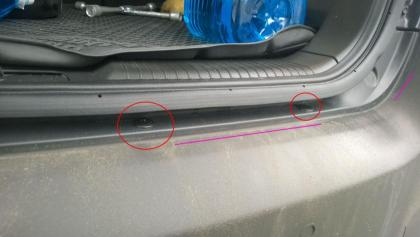

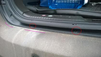

В общем забрал машинку, дверь перекрасили. Бампер посадили на место, оказывается бампер стоял криво с с завода, калининград такой калининград...  :mad:  Красным показаны пистоны которые отсутствовали !!!! Сам помню что там были отверстия когда осматривал, считал что так и должно быть, машина то новая я то незнл что это косяк. Фиолетовым пометил места где терлась крышка о бампер. На данный момент зазор 3-4 мм по бокам и около 4-5 снизу, ранее всё было практически впритык.

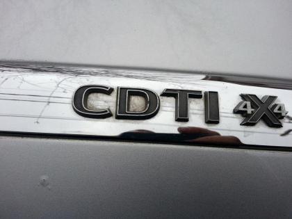

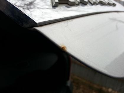

Ну вот и я попал.
Сегодня помыл авто.
Во всех углах вылезла ржа.
Под рамкой номера нет, ибо я там проложил 2 мм обрезки силикона под шпильки.
Во вторник записан на осмотр в Русь Подольск.
Будем посмотреть.
Удивляет, почему это единственная деталь без оцинковки?
Я точно такие же фигульки видел на астрах и крузах от гм, независимо от типа кузова..
