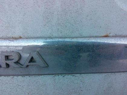

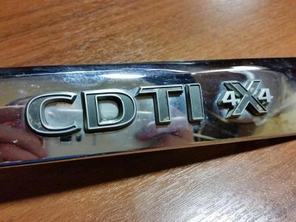

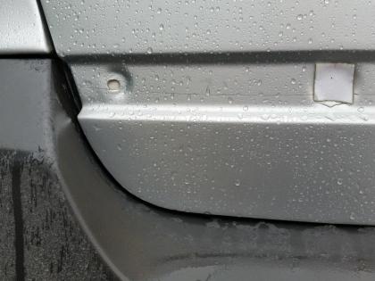

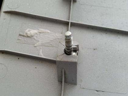

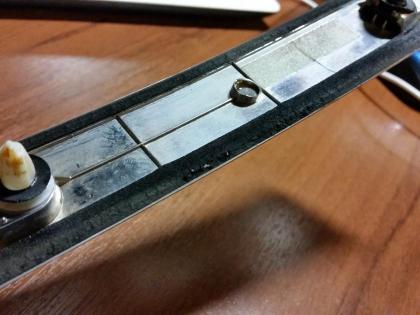

Евгений26 Опубликовано 9 марта, 2016 Жалоба Поделиться Опубликовано 9 марта, 2016 Пока мой пост не удалил "сам знаете кто", читайте.Итак, забрал.После пинков под зад, перекрасили третий раз.Сейчас все прям волшебно.В пленку затягивать свежекрашенную деталь нельзя - узнавал в студии винила.Две недели нужно ждать.Мастер посоветовал вывернуть упоры, подать петлю замка назад в разумных пределах и поиграться с боковыми упорами, подложив под них вырезанную по шаблону подкладку.За работу и покраску отдал 3 тысячи.Это что касаемо низа.Верх и молдинги признали гарантийным случаем.Дилер Русь Подольск.Бонусом дали пузырек с краской и кистью.Вот сижу и думаю, что делать с молдингом?Если облезшие буквы еще понятно:То вот это обглоданное место изнутри и есть причина вспучивания шишки под краской:Чем бы эту фетру заменить?Скотч 3М?Но потом уже не оторвать будет...На китайский белый скотч? Так он толстоват... Ссылка на комментарий

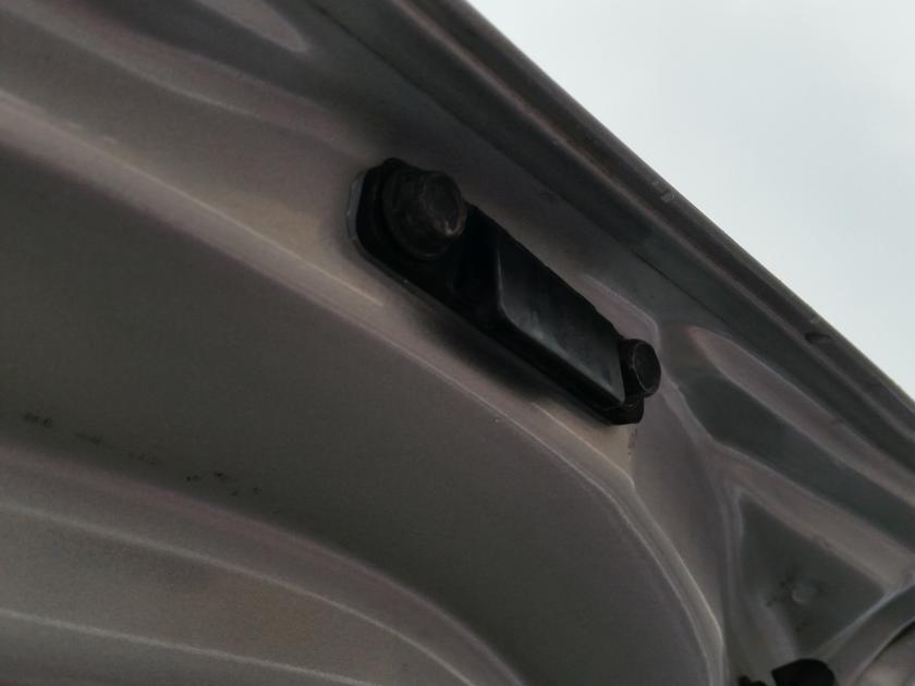

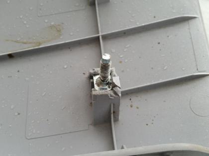

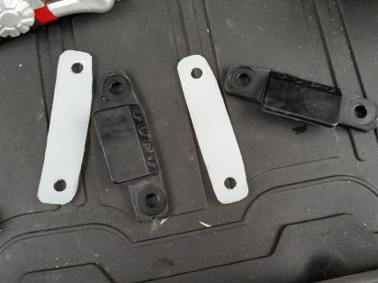

Евгений26 Опубликовано 12 марта, 2016 Жалоба Поделиться Опубликовано 12 марта, 2016 Руки у всех разные. И растут из разных мест.Сегодня разобрался с накладкой.Снял. Разочаровался. Разваливаются крепления.Наварил пластик поверх.Далее.Решил таки посадить накладку на скотч.Выбор пал на 6 мм скотч серого цвета 3М.В нижней части просверлил 3 отверстия М4 для выхода воды. На всякий случай.Ну и под упоры двери по бокам вырезал 2 мм подкладки. Теперь они реально достают и поджимаются ответной частью на кузове.Нижнюю кромку всеж таки думаю затянуть в пленку.Пока жду после покраски пару недель. Ссылка на комментарий

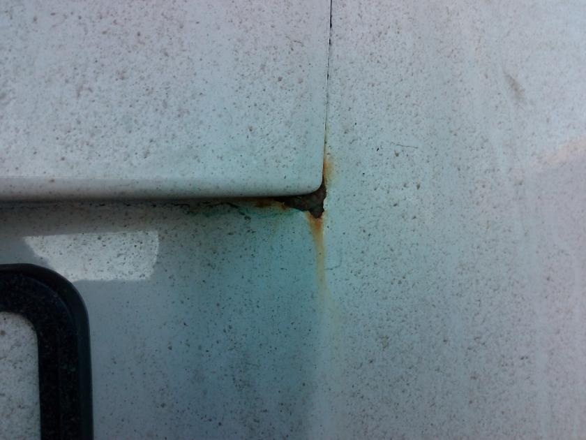

Aleksey43 Опубликовано 15 марта, 2016 Жалоба Поделиться Опубликовано 15 марта, 2016 Доброго времени!Вот и у меня вылезла такая бяка: Решил, было, к ОД податься - позвонил и услышал замечательный ответ: "С 1-го января 2016 года мы не осуществляем гарантийное обслуживание автомобилей Опель..." :) :) :)Вот и приехали!До ближайшего дилера в Нижнем Новгороде всего-то 600 км... Вообще не ближний свет.На днях поеду за свои красить, благо цены в адеквате - один элемент 6 руб. И мастер хороший.Кто то писал здесь, что краска две недели набирает прочность, так вот мне сказали, что краска кристаллизуется месяц.В общем, наверно, стоит подождать.Ну а дальше проклейка и т.д. Ссылка на комментарий

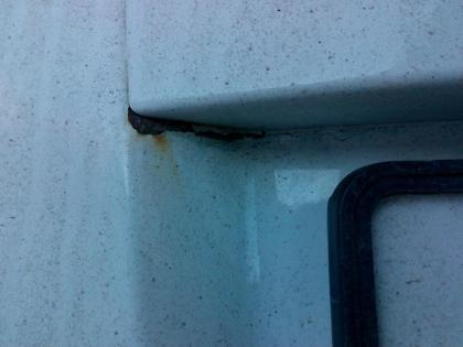

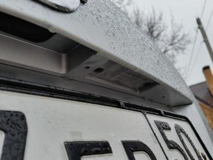

Сергей Дураков Опубликовано 16 марта, 2016 Жалоба Поделиться Опубликовано 16 марта, 2016 Два маленьких паучка при двухгодичной эксплуатации (как втором фото) обнаружил, но со стороны 4х4. Под пластиковой накладкой над номером все чисто. К ОД обращаться не собираюсь. Летом на даче все сам устраню. Ссылка на комментарий
