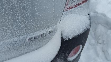

Евгений26 Опубликовано 4 марта, 2018 Жалоба Поделиться Опубликовано 4 марта, 2018 К вопросу о перемещении двери в проеме. Ссылка на комментарий
Олег_Иванов Опубликовано 5 марта, 2018 Жалоба Поделиться Опубликовано 5 марта, 2018 К вопросу о перемещении двери в проеме.20180304_103245.jpgИ что показывает эта фотография? Ссылка на комментарий
zloi_kot Опубликовано 5 марта, 2018 Жалоба Поделиться Опубликовано 5 марта, 2018 (изменено) фото показывает что кузов играет. и там где зазоры на стоящем авто кажутся достаточными, в движении могут оказаться маловатыми, и будет трение кромок и как следствие - коорозия металла.это только кажется что кузов жесткий (хотя сайчас у многих посопливее). на скручивание деформации огого. можно на ютубе разные ролики посмотреть. особо пикапы жопами крутят. Изменено 5 марта, 2018 пользователем zloi_kot Ссылка на комментарий
Vlad008 Опубликовано 5 марта, 2018 Жалоба Поделиться Опубликовано 5 марта, 2018 фото показывает что кузов играет. и там где зазоры на стоящем авто кажутся достаточными, в движении могут оказаться маловатыми, и будет трение кромок и как следствие - коорозия металла.это только кажется что кузов жесткий (хотя сайчас у многих посопливее). на скручивание деформации огого. можно на ютубе разные ролики посмотреть. особо пикапы жопами крутят.в своё время отечественная классика этим страдала... наехал на бордюр одним задним колесом - и всё, задняя дверь не открывается... ))) Ссылка на комментарий
