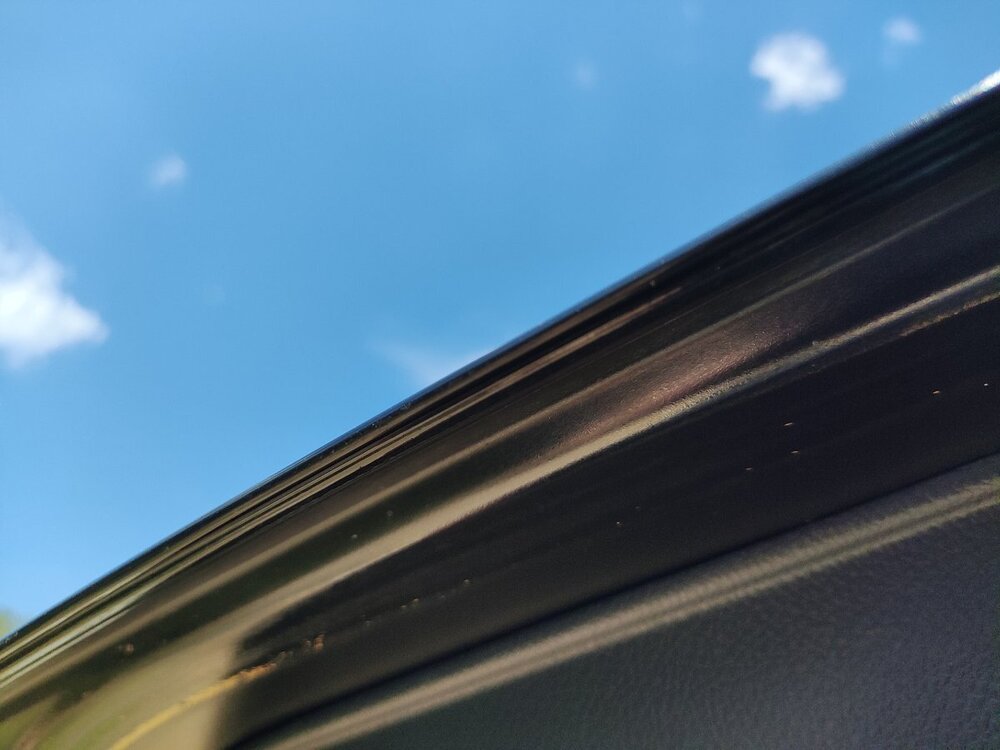

Avitpac Опубликовано 14 июня Жалоба Поделиться Опубликовано 14 июня оттер художества прошлого владельца с капота, думал сколы и ржавчину подкрашивал, а оказалось протиры от спойлера/дефлектора... Ссылка на комментарий

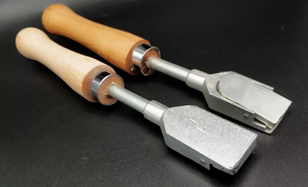

ХалиГали Опубликовано Четверг в 08:22 Жалоба Поделиться Опубликовано Четверг в 08:22 В 21.06.2024 в 13:14, Иванович сказал: Поскоблить чем то еще типа стамесочки тоже вариант в особо трудных местах Шабер слесарный Ссылка на комментарий
Иванович Опубликовано Четверг в 10:33 Жалоба Поделиться Опубликовано Четверг в 10:33 Шаберов нет, а стамесочки, еще бати, как раз на днях точил. Шабрил ими площадку под защелку на дверце ручки от стиралки при ремонте). Ссылка на комментарий
