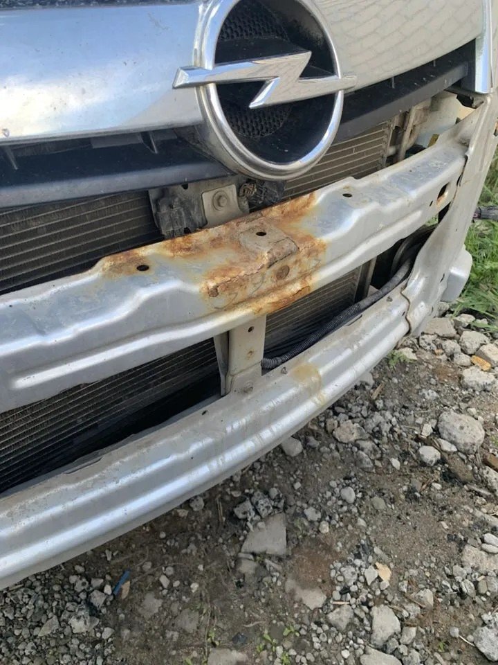

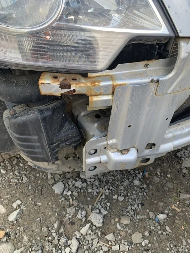

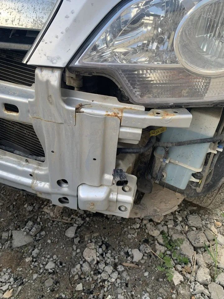

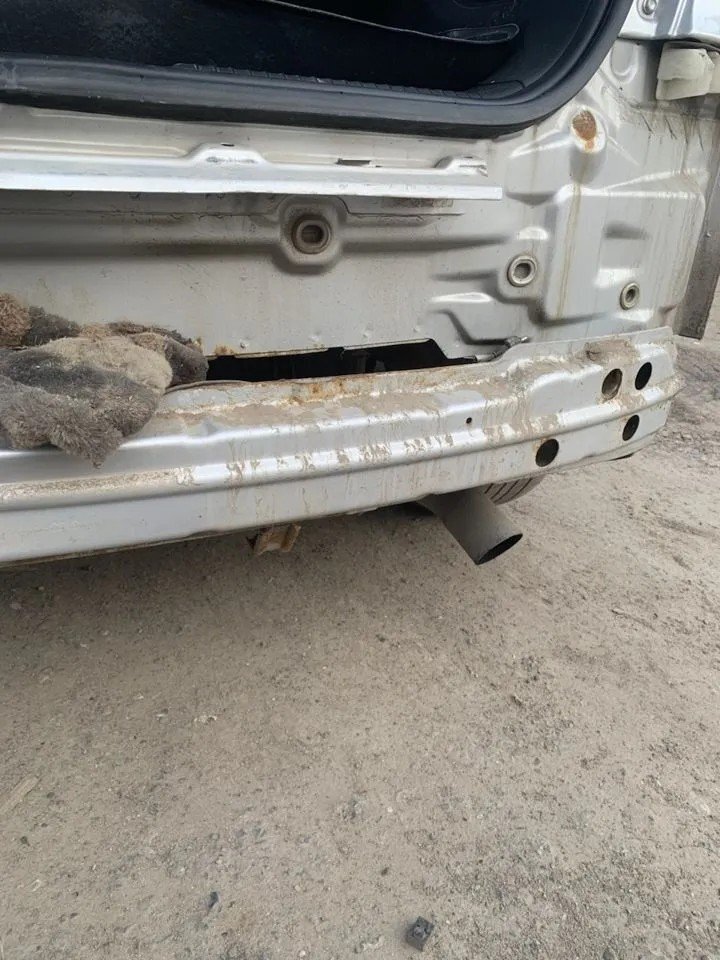

Забрал сегодня Антарика из обработки. Согласно фоткам небольшие очаги в углах арок и совсем маленькие на порогах. Видео , фото  обработки в процессе.
