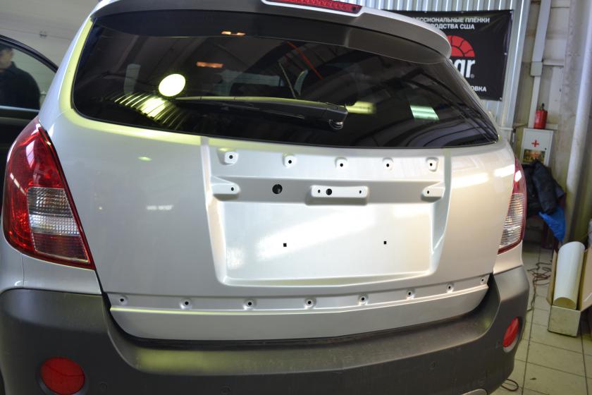

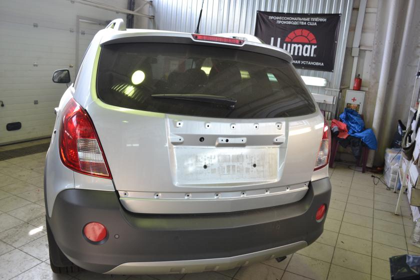

Сергиус Опубликовано 11 марта, 2013 Жалоба Поделиться Опубликовано 11 марта, 2013 Для всех жителей юга Москвы и не только - есть спасение от ржи на 5-ой двери и не только.Свершилось машине неделя от роду и я начитавшись ужастиков о ржавчине рванул искатьграмотных спецов и не поверите нашел причем практически под домом.Надо сразу сказать ребята достаточно молодые чтоб не лениться и довольно взрослые что быиметь достаточно опыта.Вникли за пять минут , еще через десять разобрали все , что толькоможно и нужно.А вот потом без лишней спешки и сутолоки принялись грамотно работать.Глядя на их труд (а парни между прочим против присутствия в рем.зоне ничего против не имеют)невольно проникся уважением и восхищением.Ни перекуров ,долгой болтовни по телефону,причитаний на возникшие трудности и т.д. и т. п.Одним словом просто повезло золотые руки ичистые души.Все как для себя + под рамку номера наклеили уплотнитель чтоб даже при закрытиии других действиях рамка номера не соприкасалась с ЛКП 5-ой двери.Так и быть скажу про стоимость оч.приятно всех удивит от 3 до 3.5 т.р.за все.Приезжайте не пожа-леете - все очень профессионально.К описанию прилагаю полный фото отчет.Кому подробностипишите в личку.Ориентир магазин Метро на Варшавке - ребята находятся напротив магазина.Телефон 89265622014.Позовите Вадима.Ему лучше сказать о Сергее на Антаре все сразу будетпроще и понятнее.После полной сборки разницы абсолютно никакой не смог заметить.Удачи всем. Ссылка на комментарий

triton102 Опубликовано 12 марта, 2013 Жалоба Поделиться Опубликовано 12 марта, 2013 Я уже много писал об этом, обклеивать нужно сразу после покупки машины. Потому, что потом может быть поздно! И таких мастерских по городу очень много. Например я делал на Ленинском и мне очень понравилось. Ссылка на комментарий
