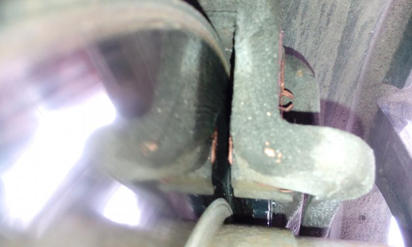

pretorianec13 Опубликовано 1 марта, 2016 Жалоба Поделиться Опубликовано 1 марта, 2016 Смею предположить, что в нашем авто на задПриходится еще большее усилие, нежели 30 процентов. На 80 тысячах уже нужно убрать всю старую смазку из напр. Пальцев и заложить новую.поддерживаю на 42 мастер сказал что точно все =) а предупреждал ещё осень, когда было тысяч около 34-35 =)и да "диски полированы" перед =) как то так Ссылка на комментарий

Антошка Опубликовано 1 марта, 2016 Жалоба Поделиться Опубликовано 1 марта, 2016 Смею предположить, что в нашем авто на задПриходится еще большее усилие, нежели 30 процентов. На 80 тысячах уже нужно убрать всю старую смазку из напр. Пальцев и заложить новую.поддерживаю на 42 мастер сказал что точно все =) а предупреждал ещё осень, когда было тысяч около 34-35 =)и да "диски полированы" http://www.antara-club.ru/public/style_images/master/attachicon.gifIMG_20160301_111034.jpg http://www.antara-club.ru/public/style_images/master/attachicon.gifIMG_20160301_111132.jpg http://www.antara-club.ru/public/style_images/master/attachicon.gifIMG_20160301_111139.jpg http://www.antara-club.ru/public/style_images/master/attachicon.gifIMG_20160301_111225.jpg перед =) http://www.antara-club.ru/public/style_images/master/attachicon.gifIMG_20160301_111259.jpg http://www.antara-club.ru/public/style_images/master/attachicon.gifIMG_20160301_111319.jpg как то так А на фото рыжье - это медная смазка я правильно понимаю? если да, то почему так обильно, аж на диск ...... Ссылка на комментарий
