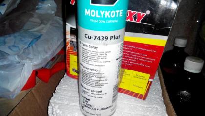

snake Опубликовано 29 октября, 2016 Жалоба Поделиться Опубликовано 29 октября, 2016 Клубни! Подскажите,пойдёт такая смазка для направляющих и цилиндров или нет? Ссылка на комментарий
Иванович Опубликовано 29 октября, 2016 Жалоба Поделиться Опубликовано 29 октября, 2016 (изменено) По описанию - " смазочная паста на основе полусинтетического масла и высокодисперсного медного порошка" применимость на шпильки(болты) колеса, оборотная сторона и торцы колодок, привалочные плоскости колес. Полагаю будет коксоваться в направляющих, для манжет порошок тоже пользы не принесет. PS У самого есть медная паста от ЛМ и Бош Суперфит, решил все же использовать для направляющих и манжет цилиндра проверенную смазку от Сейкен. Изменено 29 октября, 2016 пользователем Иванович Ссылка на комментарий

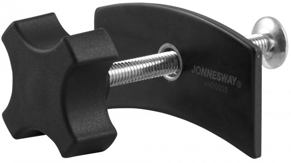

Kiruha69 Опубликовано 2 мая, 2017 Жалоба Поделиться Опубликовано 2 мая, 2017 В скором будущем предстоит замена колодок. Специалисты подскажите: цилиндры передних суппортов просто утапливаются? А задних упатливаются с поворотом? В какую сторону? Кто каким инструментом для этого пользовался? Ссылка на комментарий
zloi_kot Опубликовано 2 мая, 2017 Жалоба Поделиться Опубликовано 2 мая, 2017 не усложняй себе жизнь. все просто утапливаются. когда менял в сервисе не заметил чтобы что то крутили. топили просто здоровенной отверткой. Ссылка на комментарий
vlad230 Опубликовано 2 мая, 2017 Жалоба Поделиться Опубликовано 2 мая, 2017 Все цилиндры просто утапливаются. Я использую струбцину Ссылка на комментарий
Kiruha69 Опубликовано 8 мая, 2017 Жалоба Поделиться Опубликовано 8 мая, 2017 Спасибо за совет. Вооружился инструментом Ссылка на комментарий
Dr.Yu Опубликовано 8 мая, 2017 Жалоба Поделиться Опубликовано 8 мая, 2017 Все цилиндры просто утапливаются. Я использую струбцинуЗадние утапливаются с поворотом (по часовой). Ссылка на комментарий
Kiruha69 Опубликовано 8 мая, 2017 Жалоба Поделиться Опубликовано 8 мая, 2017 Вот это новость! Мнения разделились! Кто скажет точно? Задние просто или с поворотом? Ссылка на комментарий
