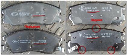

Тормозные колодки Brembo в целом неплохие и цена у них адекватная. Но вот, что интересно, на задние колодки есть возможность поставить старые (оригинальные) противоскрипные пластины, а на передние - нет. На фото (в кружках) видны пазы для фиксации этих пластин.
Можно, конечно, напильником поработать, но надо ли? На колодках приклёпаны свои пластины - алюминиевые, как мне показалось. Поэтому я не стал ставить оригинальные пластины. Пока всё ок.
