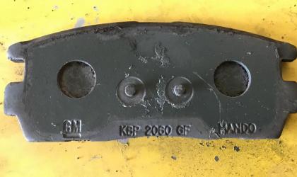

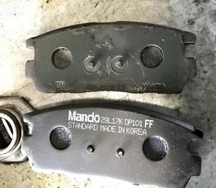

Sergsel Опубликовано 13 августа, 2017 Жалоба Опубликовано 13 августа, 2017 Заменил тормозные колодки. Меняются быстро. Колодки стояли мандо, такие же и поставил. Для замены понадобились два ключа, на 14 и 17 и все. Сильнее всего были изношены колодки с внутренней стороны. Диски стерты примерно 1,5 мм.
kudan01 Опубликовано 13 августа, 2017 Жалоба Опубликовано 13 августа, 2017 В 13.08.2017 в 10:49, Sergsel сказал: Заменил тормозные колодки. Меняются быстро. Колодки стояли мандо, такие же и поставил. Для замены понадобились два ключа, на 14 и 17 и все. Сильнее всего были изношены колодки с внутренней стороны. Диски стерты примерно 1,5 мм. ну , это замена по народному.... если сделать по феншую, то и колодки будут равномерно изнашиваться.
