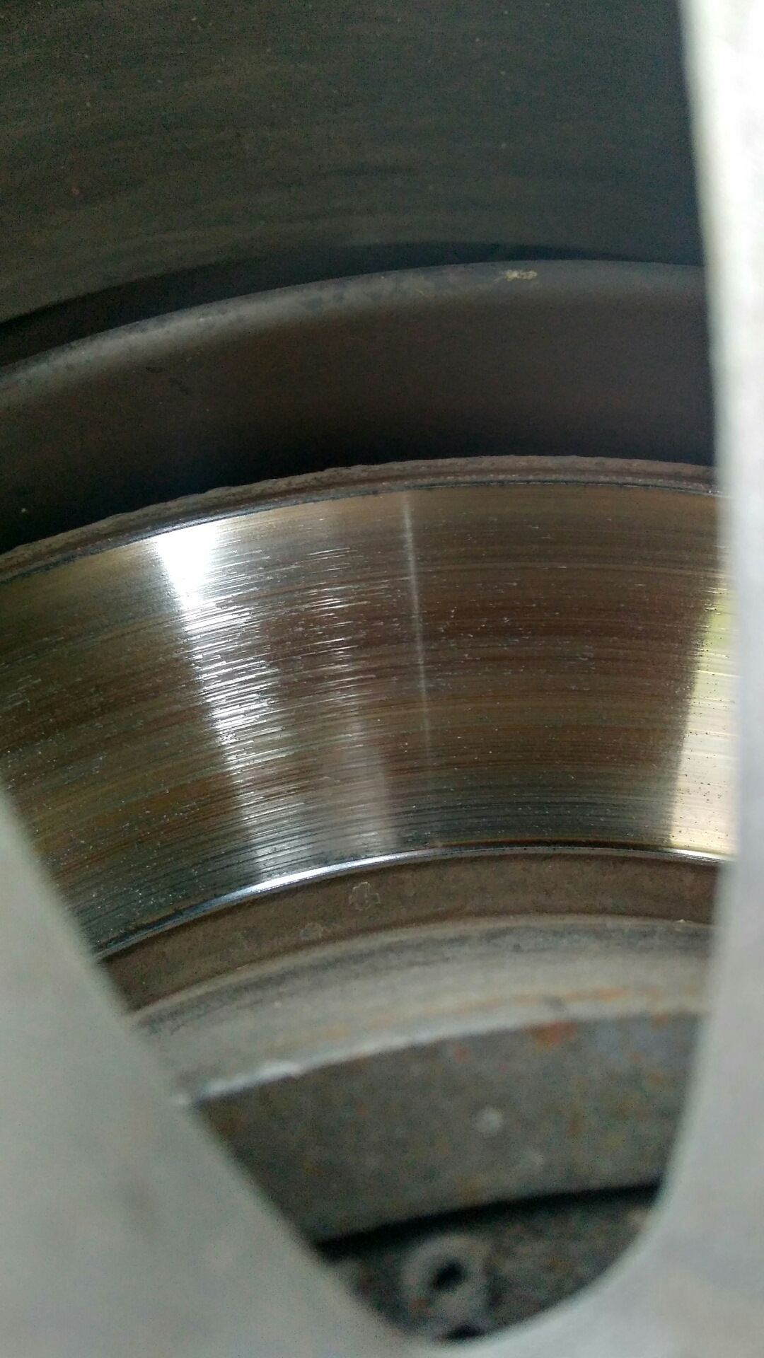

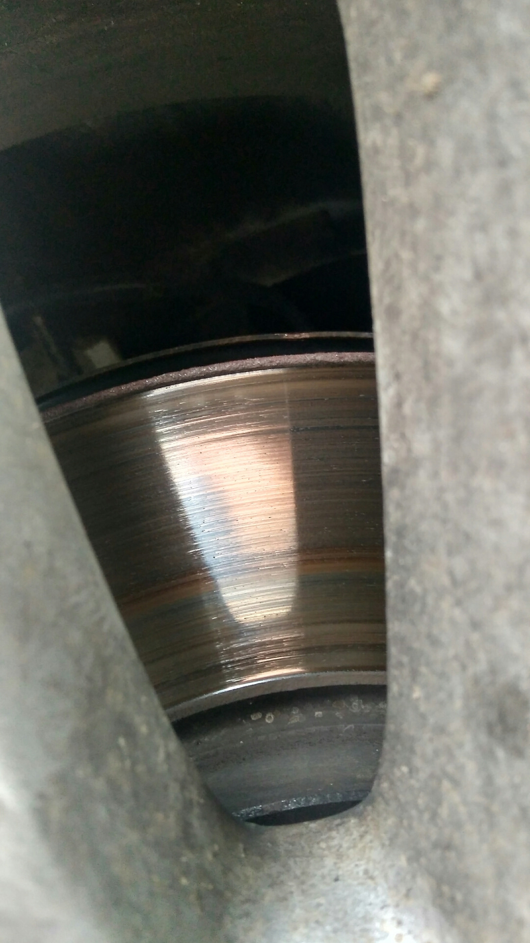

tula71 Опубликовано 15 июля, 2018 Жалоба Поделиться Опубликовано 15 июля, 2018 (изменено) Поменял колодки перед и зад . Взял фирмы Blitz . Номера BB0382 и BB0383. Через 300 км заметил такую фигню на всех 4-х колесах. Если через 200-300 км не притрутся, закажу Sangsin Brake GP 1204 или стандартные Sangsin Brake SP 1204, либо NIBK PN0068/PN0098 Изменено 15 июля, 2018 пользователем tula71 Ссылка на комментарий
Евгений26 Опубликовано 15 июля, 2018 Жалоба Поделиться Опубликовано 15 июля, 2018 Вам диски уже пора менять.Выработка по 2 мм на сторону...Новые колодки выравнивают кривой диск.А борозды на диске по краям новым колодкам не в радость... Ссылка на комментарий

tula71 Опубликовано 20 июля, 2018 Жалоба Поделиться Опубликовано 20 июля, 2018 (изменено) Вам диски уже пора менять.Выработка по 2 мм на сторону...Новые колодки выравнивают кривой диск.А борозды на диске по краям новым колодкам не в радость...Пробег на дисках 40 000. Я не поверю, что на одну замену колодок идет замена дисков. Замерял штангелем . Изменение примерно по 0,8-1,0 мм со стороны. Это после того как отбил окалину. До отбития было 1,5-2мм.Я не замерял толщину фактическую диску, а мерил глубину выработки. Изменено 20 июля, 2018 пользователем tula71 Ссылка на комментарий

Иванович Опубликовано 22 июля, 2018 Жалоба Поделиться Опубликовано 22 июля, 2018 Вам диски уже пора менять.Выработка по 2 мм на сторону...Новые колодки выравнивают кривой диск.А борозды на диске по краям новым колодкам не в радость...Пробег на дисках 40 000. Я не поверю, что на одну замену колодок идет замена дисков. Замерял штангелем . Изменение примерно по 0,8-1,0 мм со стороны. Это после того как отбил окалину. До отбития было 1,5-2мм.Я не замерял толщину фактическую диску, а мерил глубину выработки. По талмудам крайний износ диска 3мм на передних, таки по идее пора заменить. Ссылка на комментарий
