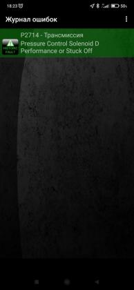

FLASH770 Опубликовано 15 августа, 2021 Жалоба Поделиться Опубликовано 15 августа, 2021 (изменено) Всем привет уважаемые форумчане ! Вчера возвращался с рыбалки на Ахтубе.На ходу машина начала дёргается , появились небольшие пинки в коробке,при нажатии на газ слышан был не большой свист и как будто пробуксовка сцепления.На приборной панели загорелся чек, съехал на обочину и машина заглохла и больше перестала заводится.Стартер стал крутить очень вяло как будто сел аккумулятор.Считал ошибки Торком р2714.Кое как на буксире меня дотащили до Волгограда в сервис по ремонту КПП,там сделали диагностику своим прибором но ни каких ошибок не нашли,развели руками не зная что делать.Если кто попадал в подобную ситуацию подскажите что делать и куда копать. Изменено 15 августа, 2021 пользователем FLASH770 Ссылка на комментарий

FLASH770 Опубликовано 31 августа, 2021 Автор Жалоба Поделиться Опубликовано 31 августа, 2021 Висит ошибка, сбрасываю она не пропадает Ссылка на комментарий
