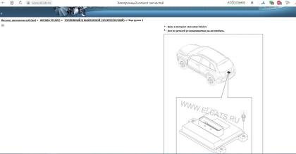

AlexPit Опубликовано 24 декабря, 2021 Жалоба Поделиться Опубликовано 24 декабря, 2021 а блок стоящий сзади как себя ведет? может он пищит??? Ссылка на комментарий
Tofsla Опубликовано 24 декабря, 2021 Жалоба Поделиться Опубликовано 24 декабря, 2021 (осторожно) а что за блок? :))) Ссылка на комментарий
gremih Опубликовано 24 декабря, 2021 Жалоба Поделиться Опубликовано 24 декабря, 2021 а что показывает Торк или CarScaner или ChevroSys по напряжению в сети (на Торк точно есть вывод напруги на экран смартфона и она соответствует действительности, вывел себе в дополнение к мини-индикатору напруги самодельному) когда проблемы появляются?вообще сигнал возбуждения на гену идет с ВСМ (на 2.0 D так), у меня из-за проблем с ВСМ (пока не пропаяли) часто выскакивали разные гадости, т.к. напруга от гены была или меньше чем надо или вообще не было ее.А вот эта U0102 последний раз выскакивала месяц назад примерно, когда начал глючить таблетка гены, и АБС загоралась постояннно, пока не поменял таблетку. Ссылка на комментарий
AlexPit Опубликовано 24 декабря, 2021 Жалоба Поделиться Опубликовано 24 декабря, 2021 (осторожно) а что за блок? :))) Ссылка на комментарий
