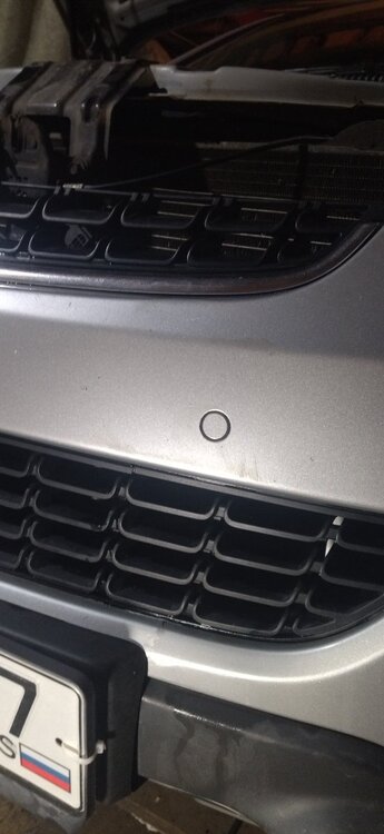

AGrus Опубликовано 18 мая, 2015 Жалоба Поделиться Опубликовано 18 мая, 2015 (изменено) в 21 сообщении этой темы написал. Сам лично менял. Не один раз, когда проверял. При снятых фарах доступ к наружным датчикам очень хороший. Увидев крепление на наружных, аналогично меняется и внутренний (первоначально у меня проблема была именно с правым передним внутренним). Глаза боятся - руки делают. Бампер не снимал.К слову, два-три раза в неделю мою машину мойками высокого давления. Зимой также. Проблем с 2012 года нет. Изменено 18 мая, 2015 пользователем AGrus Ссылка на комментарий
Mikhail887 Опубликовано 18 мая, 2015 Жалоба Поделиться Опубликовано 18 мая, 2015 я как вариант написал. может мне кто и пальцем ткнул.когда снял бампер - они там все на соплях держались. Ссылка на комментарий
Mixas100 Опубликовано 26 мая, 2015 Жалоба Поделиться Опубликовано 26 мая, 2015 да реально поменять парктроники передние не снимая бампера. Не удобно конечно, руки с трудом пролазят за решетку))) Ссылка на комментарий

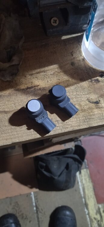

AlexPit Опубликовано 11 апреля, 2016 Жалоба Поделиться Опубликовано 11 апреля, 2016 Комрады, хелп! подскажите скольки контактный датчик парковки,(2-х или 3-х) я попал в аварию и оторвал часть бампера,(торчат 2 оголенных провода, тонкие по 0,35-0,5 мм, может они) в частности нет крайнего левого датчика, теперь не работает, езжу не один, жена не может правильно парковаться, если два то попробую заказать на али, универсальный. за ранее всем спасибо! Ссылка на комментарий
AGrus Опубликовано 11 апреля, 2016 Жалоба Поделиться Опубликовано 11 апреля, 2016 (изменено) Передний трехконтактный. вечером могу сделать фото. Какое количество проводов реально присоединяется не могу сказать. Заказывал с али - оказался от инсигнии-зафиры-астры. На антаре не работал. Хотя продавец божился, что для антары. Изменено 11 апреля, 2016 пользователем AGrus Ссылка на комментарий

AGrus Опубликовано 11 апреля, 2016 Жалоба Поделиться Опубликовано 11 апреля, 2016 (изменено) Повторяю.Я же написал, что мне прислали с али. Утверждал продавец, что 100%.Оказалось, что датчик от инсигнии-астры-зафиры.На авито нашел продавца (на Юноне в Питере). Перебрал несколько штук, подошел только один.А датчик с али у меня забрали на инсигнию. Подошел как родной. Изменено 11 апреля, 2016 пользователем AGrus Ссылка на комментарий
AlexPit Опубликовано 11 апреля, 2016 Жалоба Поделиться Опубликовано 11 апреля, 2016 пробил на али датчик от каптивы, вроде бьется даже ехзист через заднее кирильцо и подходит для антарки, буду заказывать ценник 670 рубасов, а так ценник 1340 на али по прямой ссылке, датчиков много с подобными разъемами, главное чтобы работал Ссылка на комментарий
formatorhdd Опубликовано 12 апреля, 2016 Жалоба Поделиться Опубликовано 12 апреля, 2016 отпишитесь если подберете)мне тоже 1 шт нужна)) Ссылка на комментарий
Mikhail887 Опубликовано 12 апреля, 2016 Жалоба Поделиться Опубликовано 12 апреля, 2016 подходит от Каптивы 100%. на Али почему то дорого. брал на ebay 96626080можно поторговаться. пришли быстро. обошлось 1400 за пару Ссылка на комментарий
AlexPit Опубликовано 12 апреля, 2016 Жалоба Поделиться Опубликовано 12 апреля, 2016 как проверю обязательно отпишусь, на али пробивается как http://ru.aliexpress.com/item/Original-High-Quality-Auto-Parts-Parking-Sensor-25962202-PDC-Sensor-Parking-Distance-Control-Sensor-for-Buick/32545129929.html?spm=2114.14010208.99999999.267.pJAmvcномер забиваешь в екзист и просматриваешь модели авто Ссылка на комментарий
formatorhdd Опубликовано 18 апреля, 2016 Жалоба Поделиться Опубликовано 18 апреля, 2016 подходит от Каптивы 100%. на Али почему то дорого. брал на ebay96626080можно поторговаться. пришли быстро. обошлось 1400 за парупо номеру бьется как датчик абс Ссылка на комментарий
