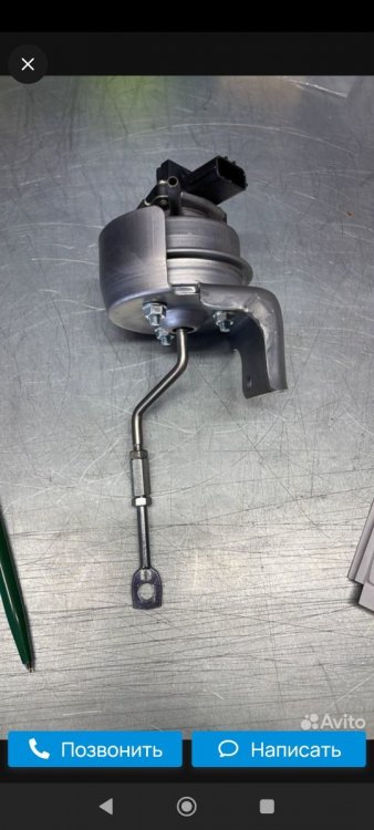

Евгений26 Опубликовано 25 декабря, 2023 Жалоба Поделиться Опубликовано 25 декабря, 2023 Клапан управления приводом турбины бывает выходит из строя. Ссылка на комментарий
Николайй Опубликовано 25 декабря, 2023 Автор Жалоба Поделиться Опубликовано 25 декабря, 2023 Вот этот? Ссылка на комментарий
Евгений26 Опубликовано 26 декабря, 2023 Жалоба Поделиться Опубликовано 26 декабря, 2023 Это привод турбины. Клапан за коллектором впускным. Ссылка на комментарий

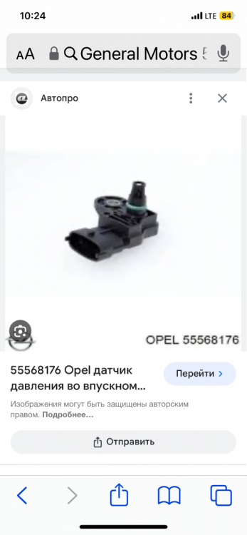

S@chok Опубликовано 27 декабря, 2023 Жалоба Поделиться Опубликовано 27 декабря, 2023 Я так понимаю этот датчик. Ссылка на комментарий
Николайй Опубликовано 27 декабря, 2023 Автор Жалоба Поделиться Опубликовано 27 декабря, 2023 Менял тоже Ссылка на комментарий
S@chok Опубликовано 28 декабря, 2023 Жалоба Поделиться Опубликовано 28 декабря, 2023 Его временами чистить надо. Ссылка на комментарий
