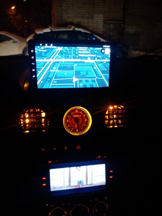

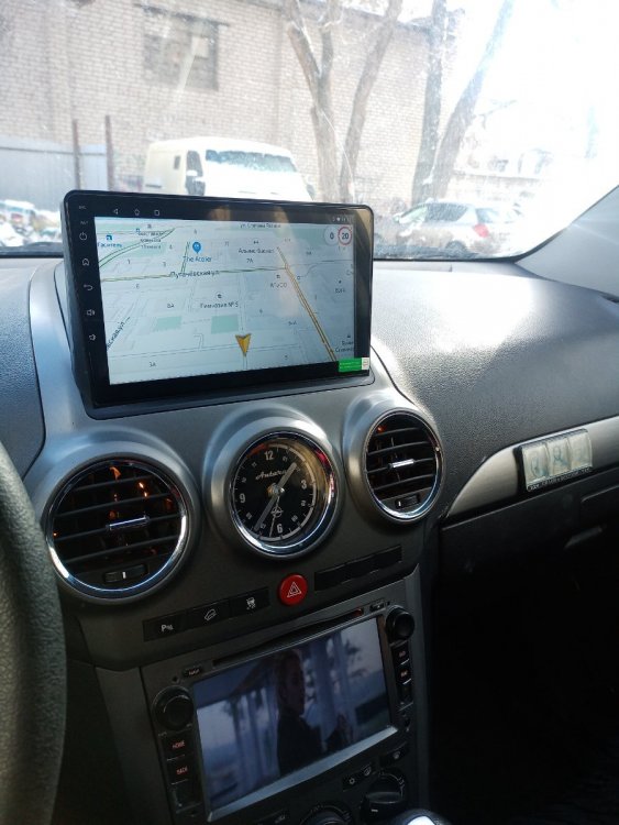

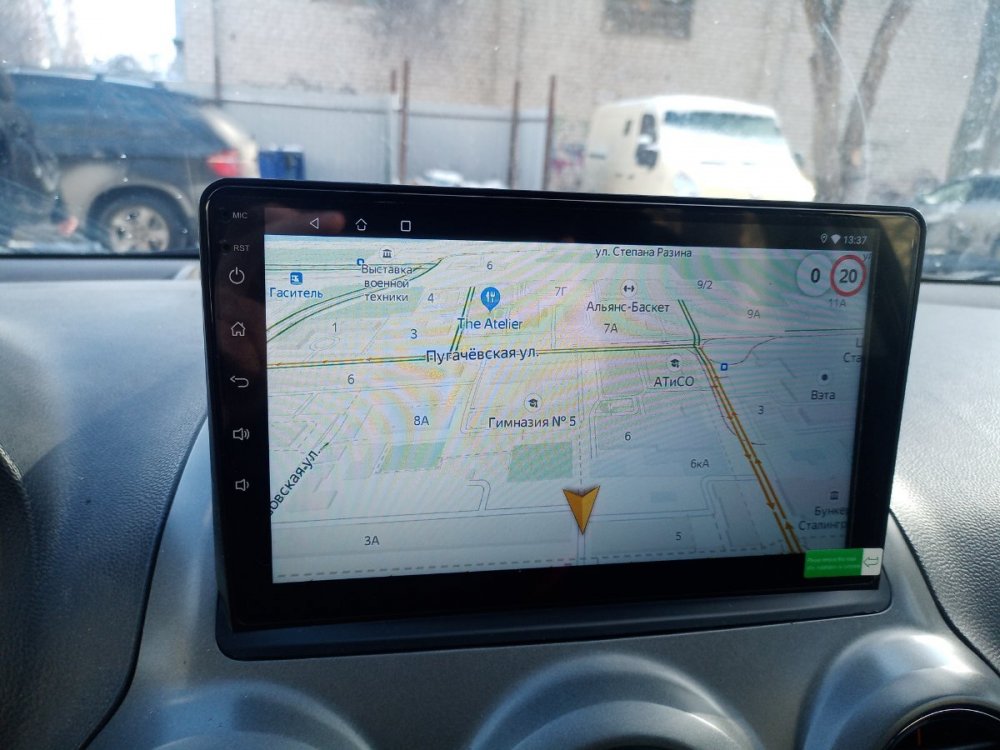

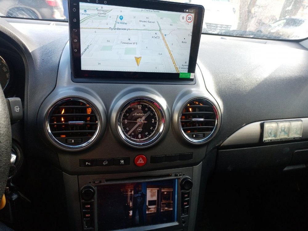

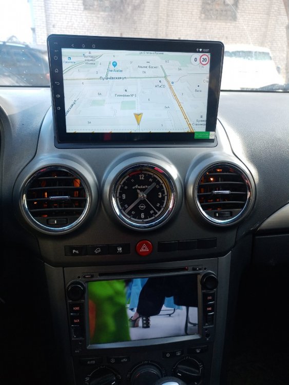

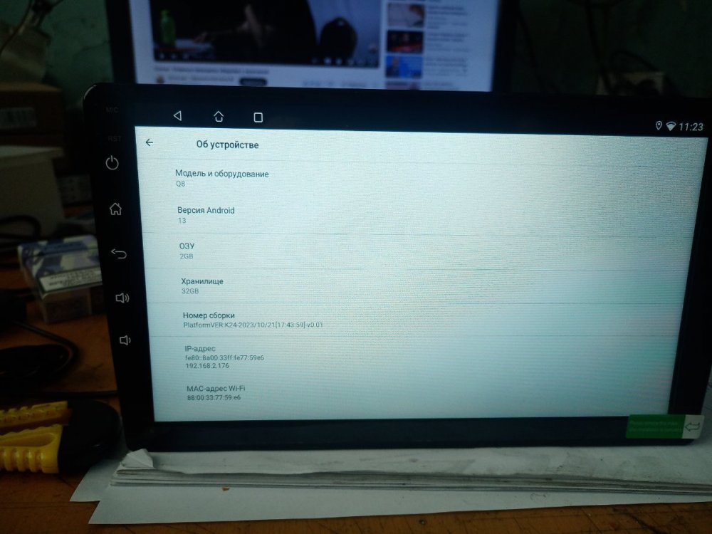

AlexPit Опубликовано 6 февраля Жалоба Поделиться Опубликовано 6 февраля Долго... долго рождалось сие решение, а как по другому... Обратил на факт при длительных поездках на отдых и просто, что мне так не хватает навигатора, а детям мультиков. Так как же всем угодить? Решил все таки на установку второй андроид магнитолы. Благо дорога давно протоптана, осталось реализовать, как говорится дешево и сердито, но с максимальным функционалом. За основу была взята магнитола 9" 2/32 64 бит, и верхний корпус, благо их уже в достатке и по нормальной цене. Пришлось отказаться от подключения звука на прямую к колонкам, а зачем? Нижняя голова хорошо справляется с этими функциями хоть и 7 андроид, выходная аналоговая микросхема, звучит приятно. Подключение на всякий случай планирую по НЧ выходу 9" андроида, на нижний 7" андроид, с него же взял выход видео и наоборот подал на 9" магнитолу для дубляжа и просмотра мультфильмов. Но как же навигация? все же нужны оповещения и пр.? Для этого у нас прекрасное место верхнего 5-го динамика им пришлось пожертвовать, точнее местом где он стоял. Докупил небольших 3 динамика - 2 на стерео информацию с 9" магнитолы, сделал их отключаемые, для подачи сигнала по НЧ выходу, и 1 динамик у меня на приветственную музыку.... Знаете, так приятно включив зажигание услышать кусочек трека из "Назад в будущее", но в принципе можно что душа пожелает закачать... В планах если этого не хватит докупить 7" экраны и установить в районе подголовников для заднего ряда, сигнал конечно придется дублировать, но все найдено и под все оставлено место... Особое решение было как то разнообразить атмосферу салона, и уже тоже по протоптанной мною дорожке доработал воздуховоды в цвет подсветки приборов, правда долго пришлось возится с местом подсветки в воздуховодах так, чтобы они не слепили и не отвлекали при поездке, так же выяснилось при обкатке, что крайние воздуховоды имеют отражение матрицы засветки в зеркалах, пришлось попотеть, чтобы минимизировать отраженный эффект. Все естественно с регулировкой яркости. Ну и как же без реинкарнации часиков 2,0 со светодиодной подсветкой в тон, естественно с регулировкой яркости. Ради эксперимента сделал полноценную засветку циферблата, но в серию продаж не пустил - дорого как мне кажется, хотя... Ниже фотоотчет в дневное время, будет и в вечернее, а так же ссылки товаров... https://www.ozon.ru/product/peerce-q8-9-dyuymov-2-din-2-32gb-android-13-gps-bluetooth-wifi-fm-radio-android-auto-carplay-1293686200/?oos_search=false https://www.ozon.ru/product/perehodnaya-ramka-9-dlya-opel-antara-2006-2015-dlya-android-magnitoly-fona-g5009-68-carav-22-1151-1109006253/ https://aliexpress.ru/item/4001023208071.html?spm=a2g2w.orderdetail.0.0.56774aa6UDEsxZ&sku_id=10000013560700556 https://aliexpress.ru/item/1005006443202407.html?spm=a2g2w.cart.cart_split.7.15184aa640ZglL&sku_id=12000037184523443&_ga=2.154032381.459275297.1707200394-661320428.1632817886 https://www.ozon.ru/product/7-avtomobilnyy-monitor-dlya-kamery-zadnego-vida-universalnyy-12v-24v-956306726/?oos_search=false 1 Ссылка на комментарий

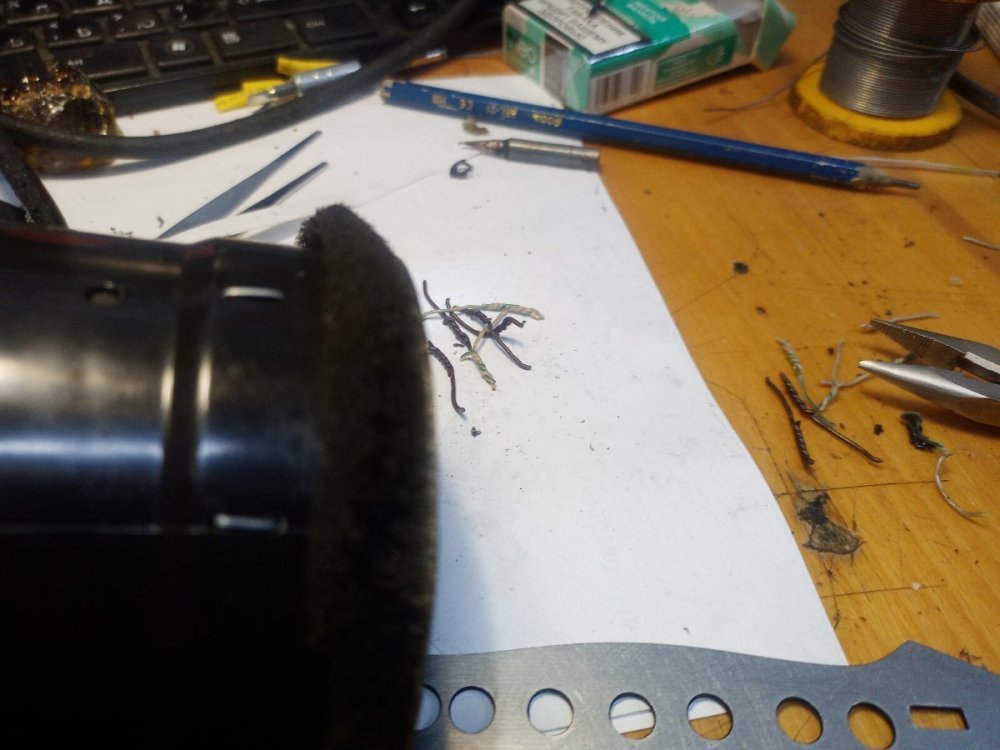

AlexPit Опубликовано 8 февраля Автор Жалоба Поделиться Опубликовано 8 февраля 3 часа назад, zloi_kot сказал: давай первые впечатления. а про отражение в заркалах я давно как то писал - бликуют хромированные кольца. кстати почем козырек для планшета брал? Ну чего сказать? Наша подсветка не давит на обзор - мягкая, наверное по этому уже не обращаю внимания в отражение, это как с хромом, и вообще у меня дальнозоркость 🙂 . Наверное сродни полосам подсветки в современных авто дополняют атмосферу, не мешают Это не планшет, это магнитола, ссыли выше, брал на озон, задняя крышка и место под магнитолу стоила 1950р, есть у многих продаванов, так же на озон брал, потому как дешевле всего. Качество пластика как у оригинала, нужно было отверстие под выключатель динамиков сделать, так паяльник пришлось кочегарить до 390 градусов и запаха гари пластика нет Ссылка на комментарий

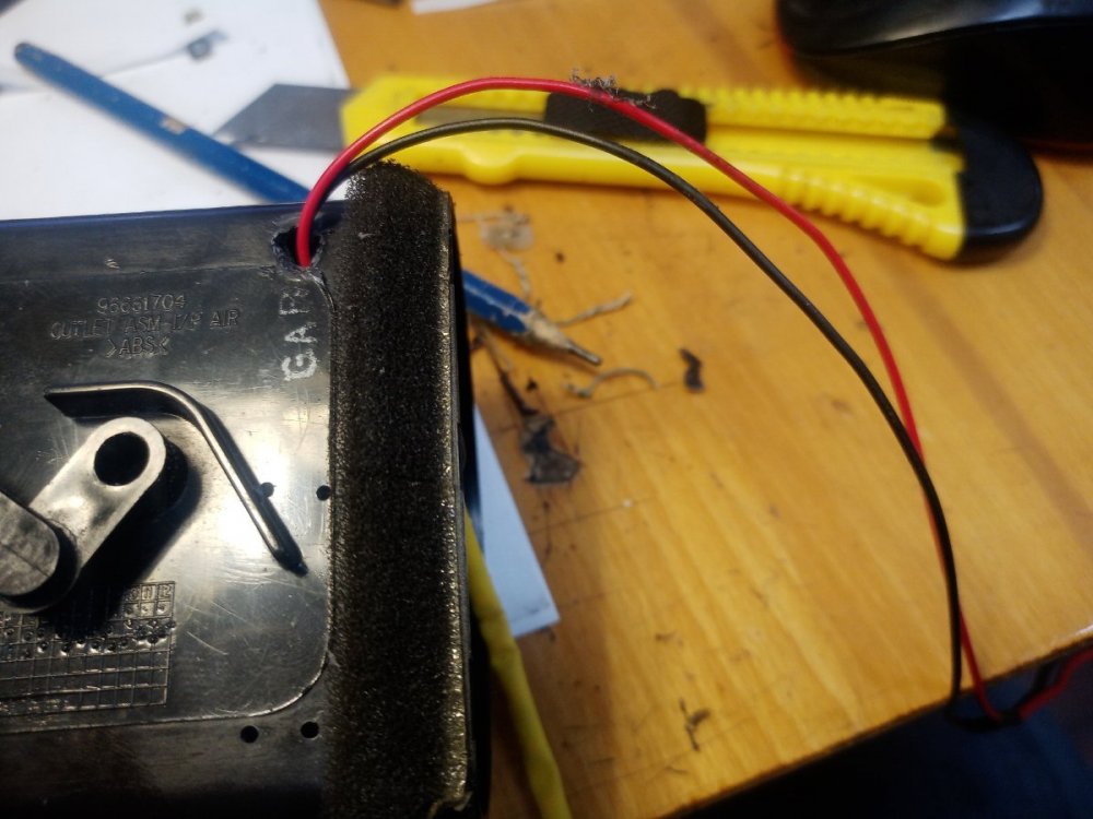

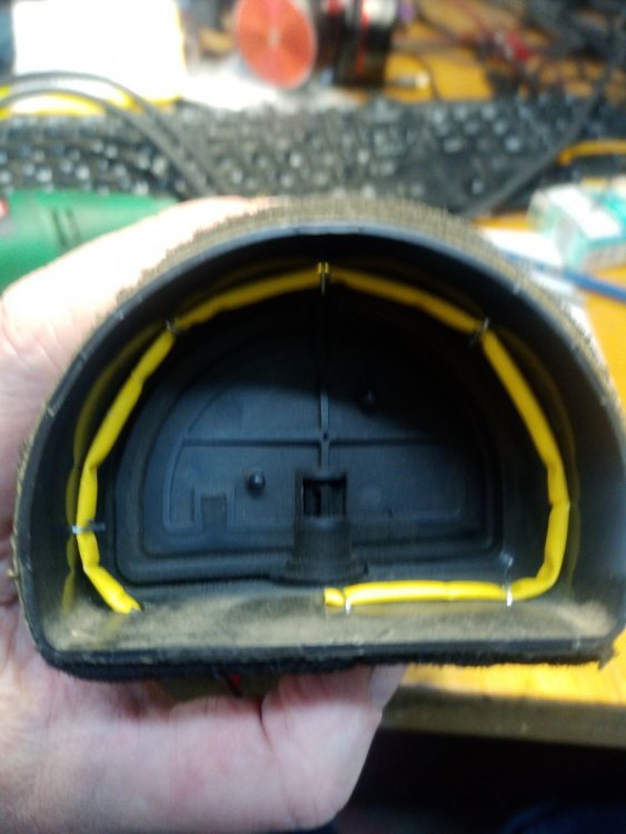

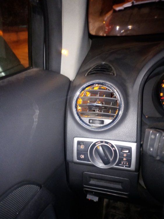

Konsul Опубликовано 8 февраля Жалоба Поделиться Опубликовано 8 февраля А зачем дефлекторы подсветку делал? Ссылка на комментарий
Sergey190 Опубликовано 8 февраля Жалоба Поделиться Опубликовано 8 февраля 51 минуту назад, AlexPit сказал: так он на фото уже прикрученный Это понятно. Как? Через переходник или что? Ссылка на комментарий
zloi_kot Опубликовано 8 февраля Жалоба Поделиться Опубликовано 8 февраля Рамка продается в размер для 90% автопланшетов. я рамку на яме покупал за 1900 ну теперь в ноги электрокамин для зимы надо. и для задних седоков. а вот занавески с кистями не надо, цыганцина получится. Ссылка на комментарий
Sergey190 Опубликовано 8 февраля Жалоба Поделиться Опубликовано 8 февраля 8 минут назад, zloi_kot сказал: Рамка продается в размер для 90% автопланшетов. я рамку на яме покупал за 1900 Вопрос не только в том, какая рамка, но и в способе интеграции. Просто на фото четко понятно что это не переходник в штатное место. Ссылка на комментарий
zloi_kot Опубликовано 8 февраля Жалоба Поделиться Опубликовано 8 февраля нет. родная состоит из двух частей - рамки экрана и крышки динамика. а эта сразу и то и другое, заменяет эти две детали. с дыркой для солнечного датчика климата. вот с фото, чисто посмотреть. или мы о разном? https://market.yandex.ru/product--ramka-dlia-opel-antara-2006-2015-9-incar-rop-fc719/1657883406?do-waremd5=pa3v2OJ-mA7veAYZWgaHzA&skuId=101510855838&sku=101510855838 Ссылка на комментарий
Sergey190 Опубликовано 8 февраля Жалоба Поделиться Опубликовано 8 февраля 44 минуты назад, zloi_kot сказал: а эта сразу и то и другое Это и есть переходник в штатное место. На фото выше,как мне показалось, другая конструкция. Здесь в 2раза дешевле https://market.yandex.ru/product--perekhodnaia-ramka-opel-antara-2006-2015-9-diuimov-kozyrek/1771765018?sku=101828103580&do-waremd5=_KK98oEGHjFgD0pPK6vY7g&uniqueId=56778419 Ссылка на комментарий
AlexPit Опубликовано 8 февраля Автор Жалоба Поделиться Опубликовано 8 февраля 3 часа назад, Sergey190 сказал: Это и есть переходник в штатное место. На фото выше,как мне показалось, другая конструкция. Здесь в 2раза дешевле https://market.yandex.ru/product--perekhodnaia-ramka-opel-antara-2006-2015-9-diuimov-kozyrek/1771765018?sku=101828103580&do-waremd5=_KK98oEGHjFgD0pPK6vY7g&uniqueId=56778419 вот как раз такую и покупал, но 1950р 1 Ссылка на комментарий

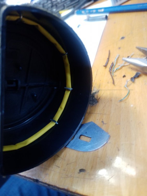

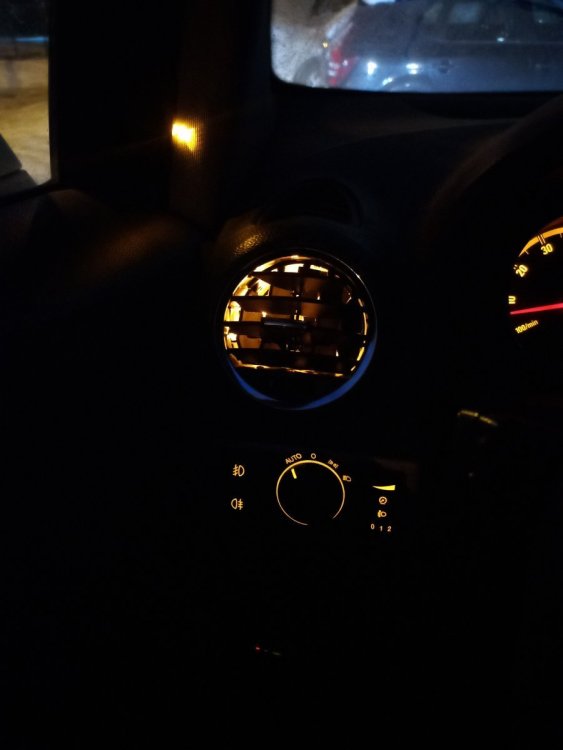

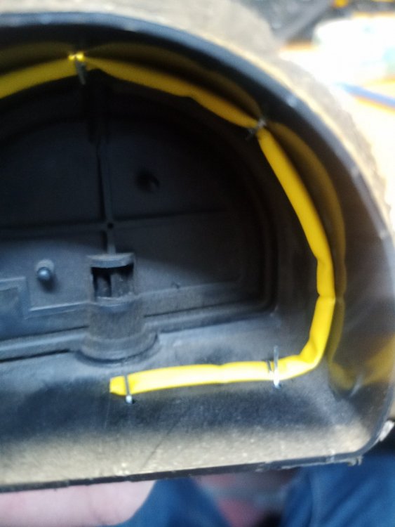

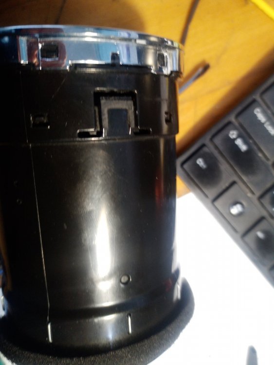

AlexPit Опубликовано 8 февраля Автор Жалоба Поделиться Опубликовано 8 февраля 4 часа назад, Konsul сказал: А зачем дефлекторы подсветку делал? Скучно мне было в них смотреться, хромировка уже не радовала глаз, решил их во едино присоединить к подсветке приборов и часов... Ссылка на комментарий
zloi_kot Опубликовано 8 февраля Жалоба Поделиться Опубликовано 8 февраля Ну не надо так буквально воспринимать.. Электрокамин - это такая шняга которая может греть а на заднем фоне изображение очага. В спальнчх и гостиных делают иногда. Чисто для уюта и прикола. Я ж от скуки бредовых идей могу много накидать.. А плюшевые занавески с кистями в автобусах не застал? Малиновые с желтими кисточками? На дефлекторах боковых вместо хрома лучше черный мат. Исмотреться будет нормально и бликовать не будет. Ссылка на комментарий
AlexPit Опубликовано 8 февраля Автор Жалоба Поделиться Опубликовано 8 февраля 4 часа назад, Sergey190 сказал: Это понятно. Как? Через переходник или что? Если вопрос по электрической части, то там нет ни чего сложного, с учетом потребления в рабочем состоянии верхней магнитолы составляет 0,75А, было принято решение запитать ее от проводов нижней магнитолы, +/-/ACC упр/подсветка, так же от нижней магнитолы идет video aut сигнал, а верхняя принимает сигнал в video in, это дубляж дисплея для просмотра мультиков детям, если еду по пробкам - работает навигатор верхней магнитолы, антенна своя, в районе датчика освещенности, там же активная радиоантенна, т.к. не подключен к колонкам, стоят свои динамики на месте верхнего... Ссылка на комментарий
