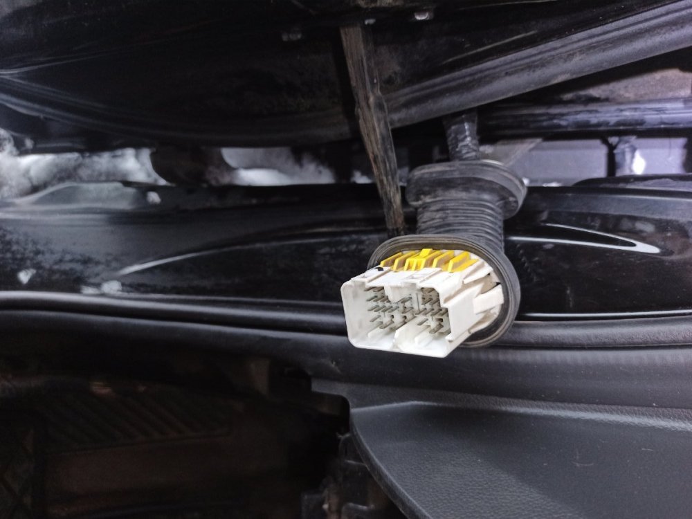

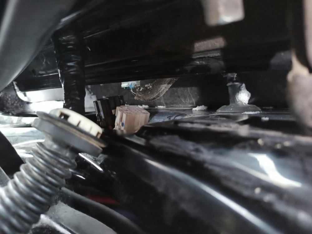

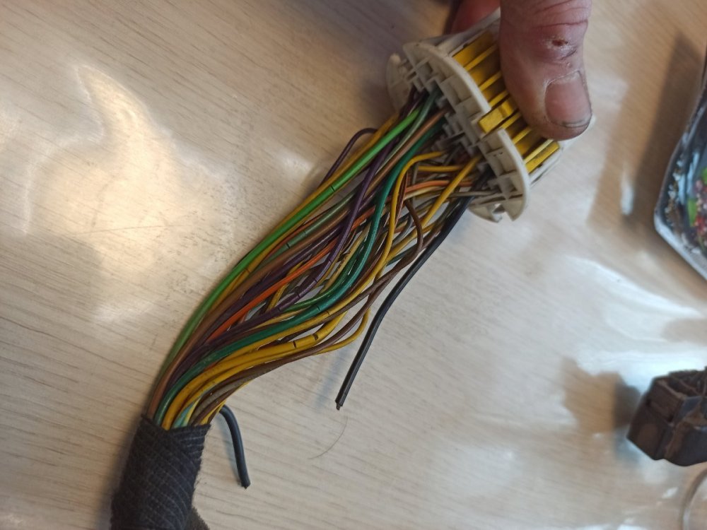

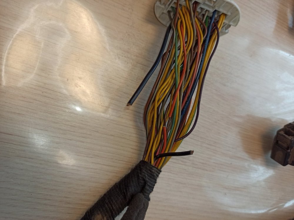

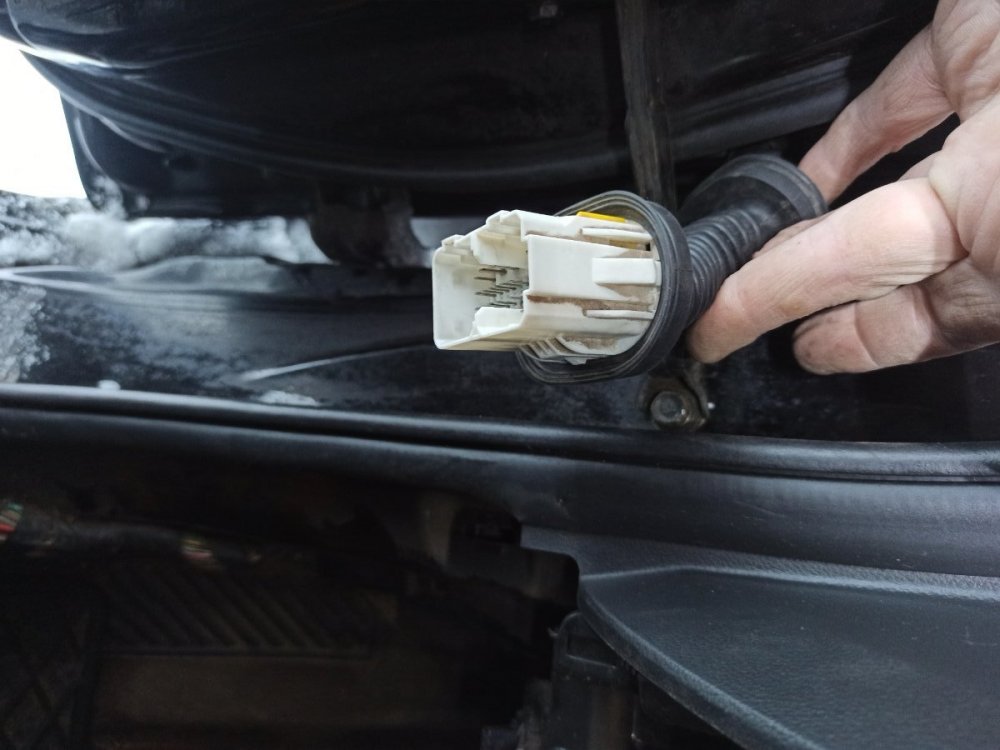

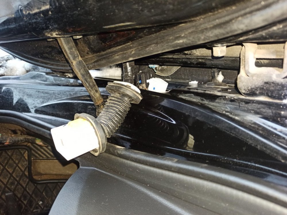

Сергей Иваново Опубликовано 18 февраля Жалоба Поделиться Опубликовано 18 февраля Здравствуйте камрады! Решил создать тему. Всё началось с отсутствия обогрева водительского зеркала. Далее начались глюки стеклоподъёмников и Центрального замка. Стекло работало при открытой двери. При закрытой двери нажимаешь кнопку, подсветка гаснет ( это явное КЗ). Решил снять шлейф. Вот тут начинается самое интересное. В интернете ничего толкового не нашёл, решил показать на своём опыте. Начинаем канитель со снятия дверной карты. Далее на двери снимаем гофру в проёме. Белую колодку сгоняем во внутрь двери, туда же загоняем гофру. Место освободили. Далее самый незабываемый момент. Пытаемся снять разъём из кузова(он белый, большой) держится на 4 защелках. С помощью мата и большого желания вытаскиваем его. В нём 2 фишки. Нижняя чёрная, верх белая. Выходят на 5 см не более. Отстегиваем. Далее в двери отрываем(обрезаем, ломаем, как угодно) клипсы крепления проводов. Желательно прикупить до демонтажа. Штук 10 хватит. Жгут вытаскиваем в сторону прохлопал. Ну а дальше паяльник, прямые руки и т. д. Всем удачи! 1 Ссылка на комментарий

zloi_kot Опубликовано 25 февраля Жалоба Поделиться Опубликовано 25 февраля Камрады мне показалось или на первом фото шлейф в кошмарном виде? Весь трещит.. При таких раскладах вся проводка под замену. Ссылка на комментарий
Иванович Опубликовано 26 февраля Жалоба Поделиться Опубликовано 26 февраля 12 часов назад, zloi_kot сказал: Камрады мне показалось или на первом фото шлейф в кошмарном виде? Весь трещит.. При таких раскладах вся проводка под замену. Не знаю это "фирменная болячка Опелей" или у всех так брендов. На Астре Н это притча в присядку. Масса тем про жгуты проводов на дверях: тефлоновые провода, ремкомплекты, как паять и снимать разъемы со стопорными кольцами. Походу притча про программный износ имеет место быть... как минимум на Опеле. Ссылка на комментарий
